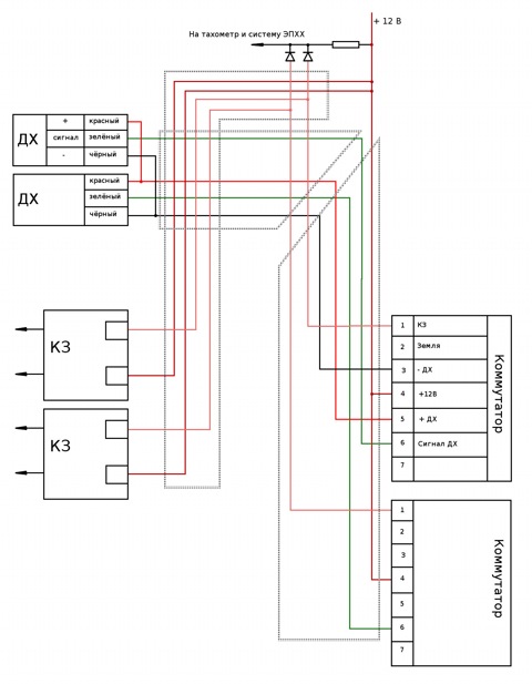

Схема двухконтурного зажигания.
Периодически получал вопросы по схеме. Повспоминал, поприкидывал. Вот что вышло. Пробовал максимально прозрачно нарисовать. Рисовал примерно так, как всё это расположено под капотом. Замечания по…

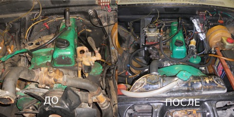

Новости с фронта + Огонь-приборка
Всё нижеследующее связано с последней, глобальной установкой другого двигателя. Собственно, день был посвящён переделке и решению мелких сопуствующих проблем. Переставил датчик с маслофильра на бл…

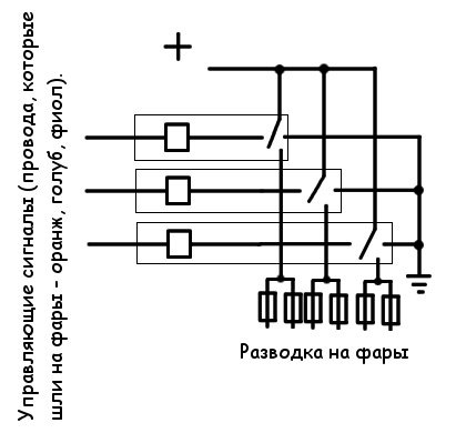

Разгрузка переключателя света (ЦПС)
Итак, давно руки чесались, давно было всё для разгруза куплено, и вот, свершилось. Три дня я ваял, паял, примерял, отмерял, и таки сделал! Изучив множество статей и отзывов в инете, решил по констру…
