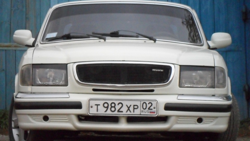

Машинка 97 года, 402 двигатель с распредвалом ОКБ, поршнями с тефлоновыми вставками, зажиганием с датчиком холла, с нулевиком на лето, совместил впускные и выпускные коллектора с головкой. Мне всегда не нравился неприятный звук при разгоне поэтому были доделаны приемные трубы(были вварены сквозные перегородки между трубами) и доработаны глушитель и пламягаситель(обвернуты асбестовым тканью и обварены листом) Подвеска на шворнях, усиленый передний стабилизатор и установленный задний. зад занижен путем переворачивания малого нижнего листа. Этим летом(2009) были куплены фордовские диски R 16. После даже этих доработок в подвеске управление заметно улучшилось! Вобщем машинка меня радует! За лето(2011) машинка маленько обжилась новьем так сказать, были поставлены передняя подвеска от ГАЗ 31105, задний мост от вольво и перебраный мною двигатель ЗМЗ 406(еще не отстроен, но уже радует расходом и динамикой)
Двигатель
Стандарт, только перебраный с минимальными доработками: обьем составляет 2,336(поршня d=93мм); вывешаны поршня и шатуны до грамма; отбалансировано колено в сборе с маховиком(облегчен на 2.5кг), сцеплением и шкивом; отшлифованы камеры сгорания и убраны ненужные фаски; клапанные пружины от 2108; в замен обычной прокладки была поставленая прокладка евро 3 от змз 405, тем самым увеличив степень сжатия с 9,3 до 10,25; форсунки BOSCH; поменян ЭБУ и ДМРВ с нитяного на пленочный(спасибо Venedey); прошивка чип-тюнинг с отстройкой на газоанализаторе; разрезные звезды распредвалов.
Подвеска
Перед:
Шаровая подвеска от 31105; газовые аммортизаторы соболь; два стабилизатора; срезаны пружины(расстояние от отбойника 1см).
Зад:
Пока стандарт не считая вольвовского моста, полиуретановых втулок, стабилизатора газ 31105 и небольшого занижения, теперь двухлистовые на основе газелелистов и амортизаторы от Исудзу Трупера.
Тормоза
ВУТ от субару форестер; передние диски вентилируемые и перфорируемые; ЗДТ вольво
Салон
Полная ШВИ; оклеены все черные вставки под карбон; черный потолок; цпс от опель кадетт; сиденья с усиленной боковый поддержкой(полуковши) от Опеля Кадетт(RECARO).

а передний бампер тяжело ставился?

Очень приятная!, белый цвет для 3110 все таки самый подходящий.
Эта Волга вдохновила на установку 105-го бампера на 3110! Ты наверно был один из первых кто это сделал!

Привет, где купить такую решётку радиатора, или она самодельная? Заранее Спасибо.
самодельная привет
