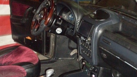

Салон. Заменена приборная панель на нового образца в мае 2006 года. Прошлым летом купил магнитолу с DVD и монитром KENWOOD 728 модель. Зимой установлен потолок-самолет. Этим летом куплены новые чехлы. Шторка на заднее стекло, хоть оно и тонировано, но в салоне стало как то уютнее.

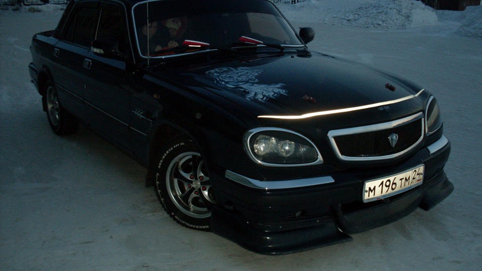

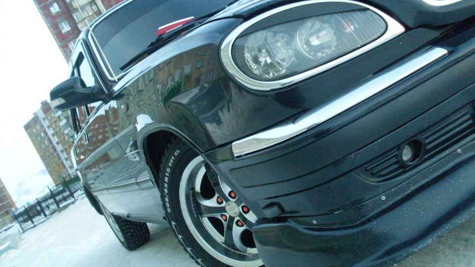

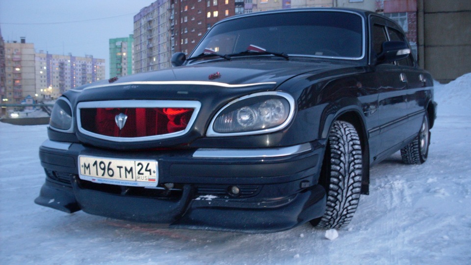

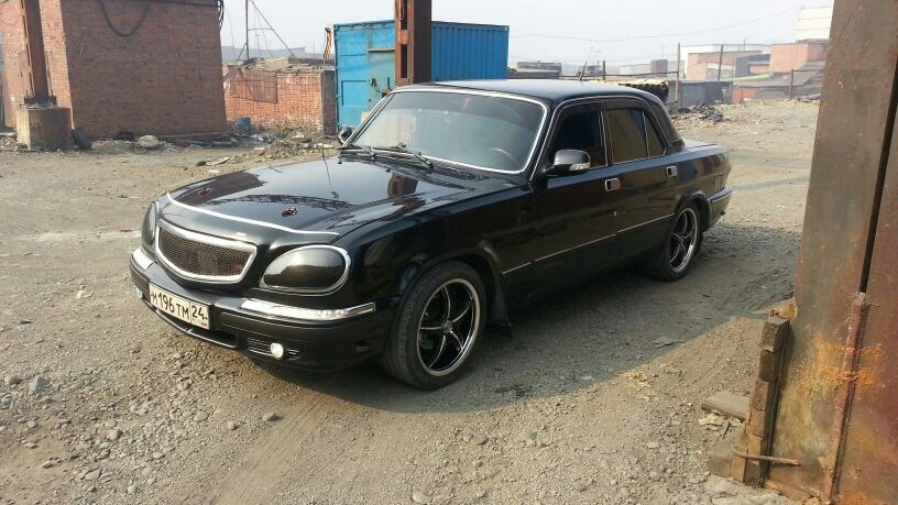

Кузов. Были земенены заводские подкрылки, т.к не защищали арки крыльев. Установлены мухобойка на капот, ветровики, молдинги. Решетка радиатора подверглась атаке болгарки, установлена сетка и эмблема от Тойоты Вероса, больно уж понравилась. В работе чейчас юбки по кругу, делаю сам, пока только готова передняя губа.

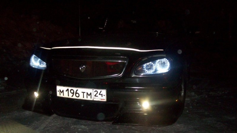

Оптика: передняя: родная, Освар, внутренний корпус окрашен в цвет кузова, ангельские глазки светодиодные. Реснички на фары.

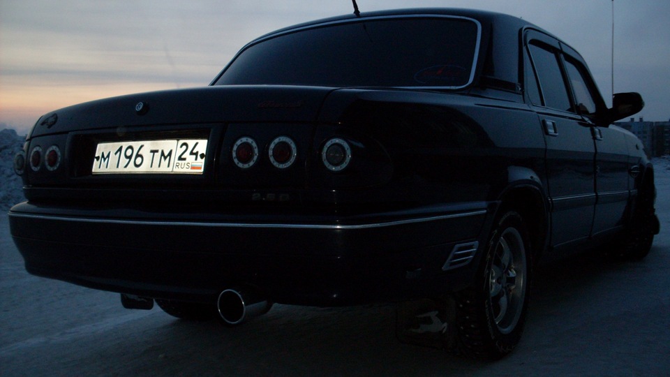

Задняя: сначала стояла родная, потом в 2006 привез Про Спорт, продал, поставил старую после небольшого стайлинга винилом. Далее нового образца стояла, сейчас самопальная: корпуса делал сам, блоки Про Спорт. Установлены противотуманки, сразу установлен ксенон, так же как и ближний свет.
Установлена подсветка ручек, днища, доп. боковые габариты в бампера.
