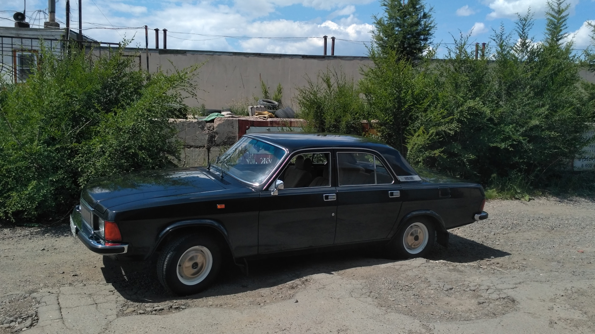

Автомобиль 1989 года выпуска. В свое время обслуживала крупного начальника.
В 1995 году водитель, который работал на ней, переоформил ее на себя.
Осенью 2018 я пригнал эту машину из Калуги на Урал.
Двигатель родной с форкамерно-факельным зажиганием.
У кого есть опыт эксплуатации форкамерного 4022 поделитесь пожалуйста.
А может быть вы используете машину с таким двигателем каждый день?
Мне это очень интересно!
- Двигатель 2.4 бензиновый, 105 л. с.
- Задний привод
- Машина 1989 года выпуска, покупалась в 2018 году

Хороший сохран. А почему так морда задрана?
Давайте больше фото подкапотного итд.
Почему задрана морда?
Передок перебирал предыдущий владелец. Почему так даже не скажу.
