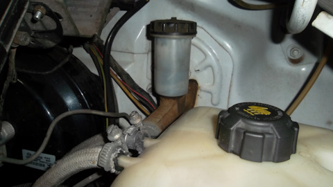

Коллаборация резервуаров тормозной жидкости +контроль уровня в гцс
Всем привет ! Этот пост (надеюсь) будет ещё одной из (полезных) доработок для наших самых замечательных машинок! Настал тот час когда я все же решил избавиться от бачка ГЦС -который на наших газелях…
