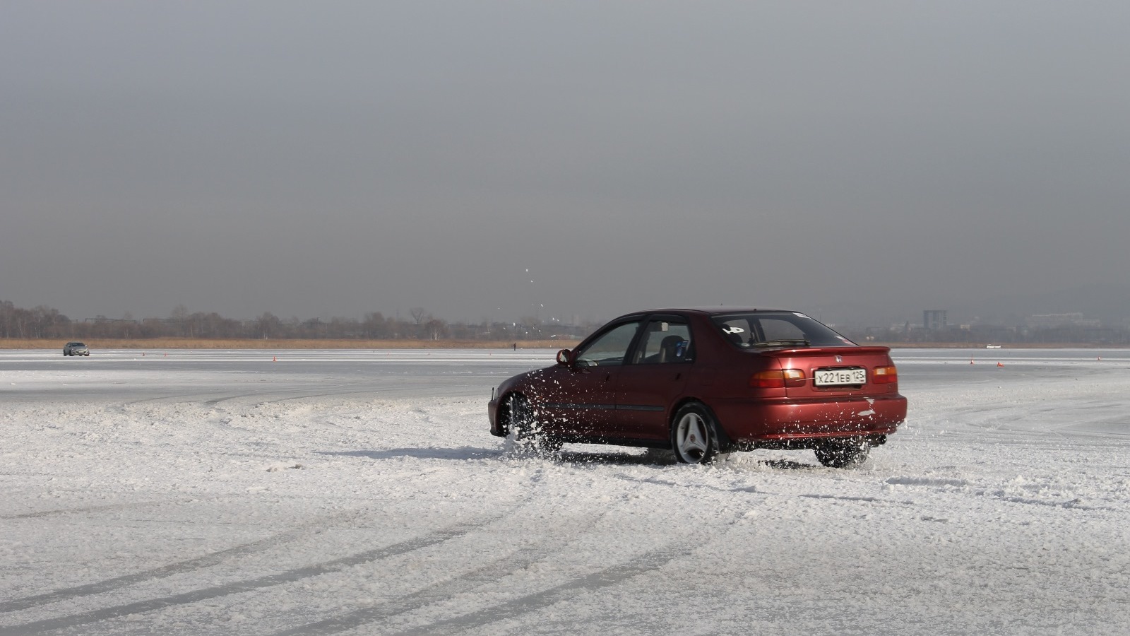

Не было заднего привода, специально газовал на скользоте — зад не подключается, думал может вискомуфта межосевая в обрыве, оказалось флажок на автомате поставлен в положение "Буксировка".
На подъемнике перещелкнули, выехал на свежий снежок, на перекрестке газанул и задница моя обгоняя морду выехала на встречку, благо никого не задел. Думка новая — спеклась вискомуфта, поддомкратил одно заднее колесо и с огромным трудом его провернул, т.е. вискомуфта живая, хотя данная вещь и о-очень тугая.

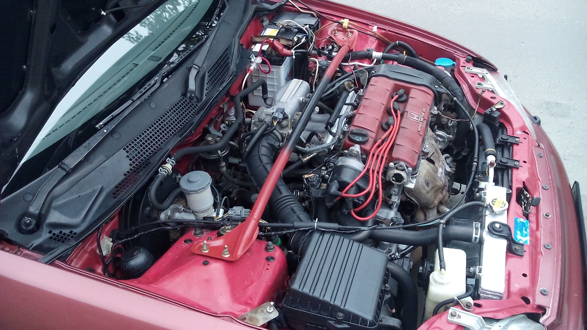

После дня поездок с оборотами на границе красной зоны, которая на этом моторе 7200об/мин, обнаружена течь антифриза, кончилась помпа, ресурс которой 200тыс, а на спидометре уже 218. При замене помпы механик сказал, что ремень ГРМ странный — значительно уже шестерни, поменял; отрегулировали зазоры клапанов; промыли дроссельную заслонку и клапан холостого хода (сетка была забита и ХХ накручен тросиком акселератора); промыли ультразвуком форсунки; поменял топливный фильтр.
Проверили топливный насос — на холостом ходу 2,5Атм, при прогазовке — 3,2Атм, при зажатой обратке давит 5Атм, — короче живой.
Померили компрессию — она везде по 12, но с учетом масложора, мастер сказал, что кольца надо менять.
Видеокамерой залезли через свечное отверстие в один цилиндр — на стенке гильзы есть блестящее пятно, что означает "Хона нет".

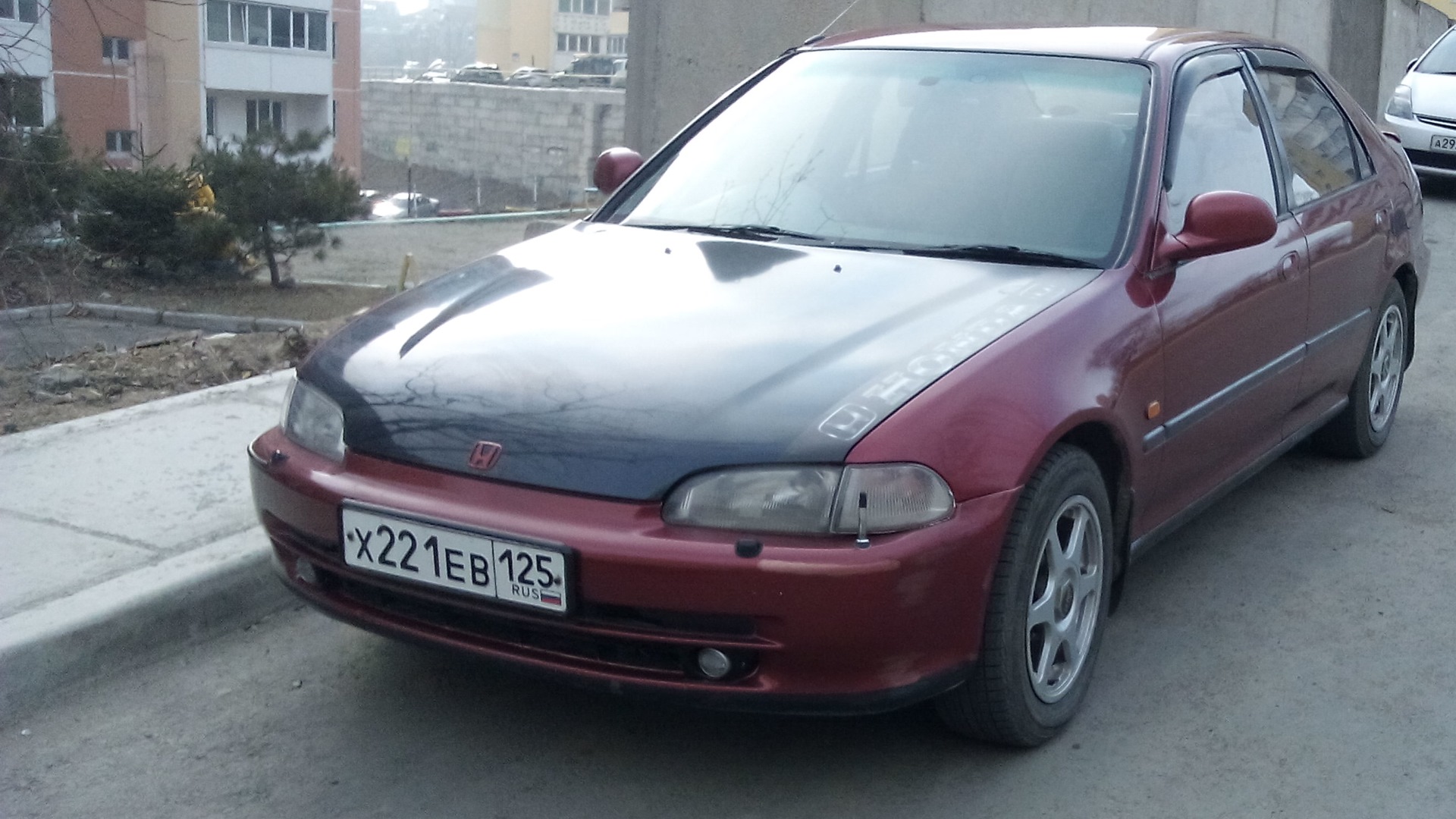

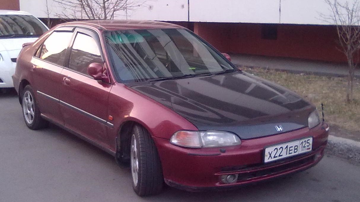

Заменил подмятый капот, в наличии был только черный, перекрашивать не буду, так даже интересней.
