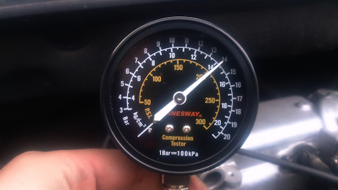

Замер компрессии после раскоксовки Hyundai Tucson 2.0
Всем привет) как и обещал сделал очередной замер компрессии, проехав после раскоксовки ровно 1511км (так сказать обкатка после раскоксовки) Компрессия до раскоксовки: 1й — 14 2й — 13,5 3й — 14 4й —…

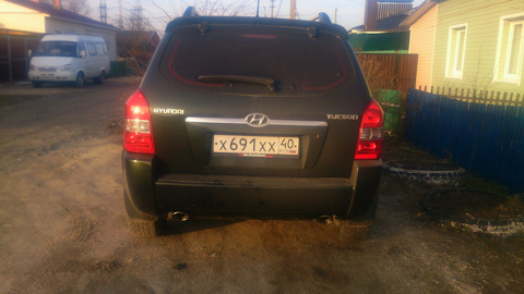

Двойной выхлоп на Hyundai Tucson 2.0
Одна труба конечно хорошо, но две ещё лучше! Уже давно была задумка о двойном выхлопе, и вот вчера поставил его, глушитель от дизельного туссана нашел на авито по очень вкусной цене да и к тому же по…
