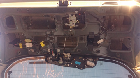

Шумка багажника и крыши!
Все фото к сожалению не влезли, разобрал багажник, всё отмыл, продул компрессором, и начал шумить, ездил с разобраным багажником наверное неделю, шумил потихоньку и не спеша, после того как наклеил в…

Добрался до задней накладки крышки багажника
Кто следит за моим бж, то уже заметил, что с момента покупки потихоньку избавляюсь от накопленой грязи за 8лет во всех укромных уголках тушканчика, до этого чистил всё под крыльями и обрабатывал, а т…

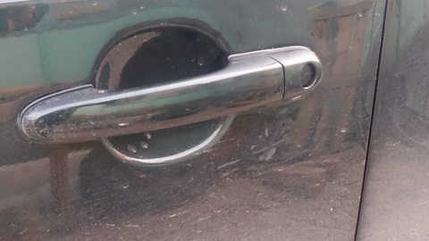

Заглушка от Mercedes-Benz
Установил заглушки личинки дверного замка. Одна осталась с прошлой машины, на днях заказал ещё одну, думаю и на крышку багажника заказать!) Кат. номер A 210 766 00 56 — 163р.
