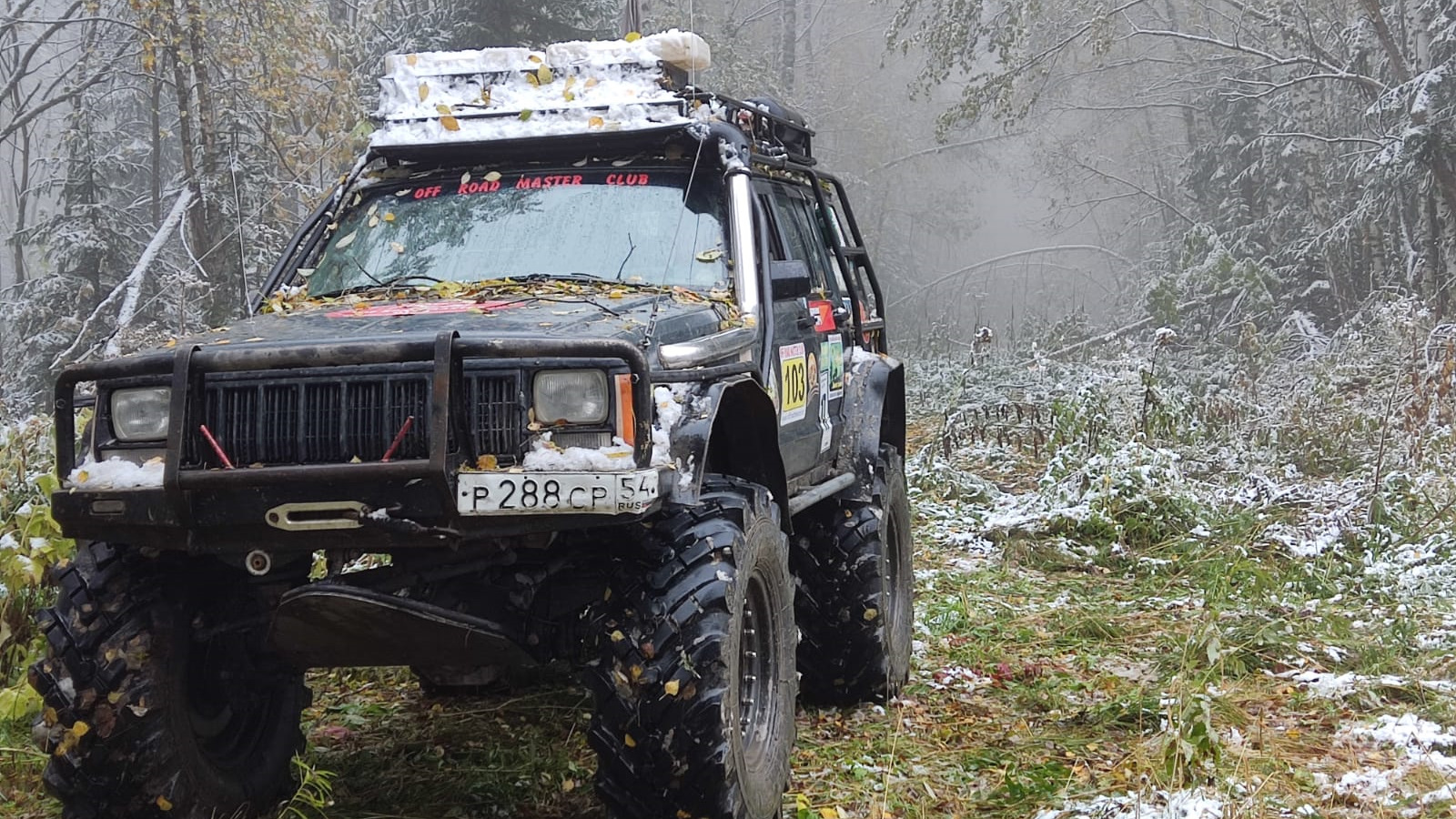

Был обычным чирком на 33, надоело чинить пластилиновые мосты, теперь порталы Унимог 411 и 43 трактора. Просвет 53 см. Передатка мостов 7.56, две раздатки, понижение 7.4. За счёт узких мостов колея получилась приемлемая. Краткая история создания на форуме www.offroadmaster.ru/talk/forum34/topic11042/
- Двигатель 4.0 бензиновый, 189 л. с.
- Полный привод
- Машина 1993 года выпуска, была куплена в 2016 году
- Jeep Cherokee (XJ) выпускается с 1984 года

Как кузов живет после замены мостов? Не лопается по стойкам? Или усилители стоят какие-либо?
Отлично живёт) Лонжероны обварены профилем 80*80*4 практически на всю длину, сзади их бампер связывает, потом перемычка после бака, далее соединены с силовыми порогами.
411й унимог это которая узкая колея ?
Ага мелкий который, на 30 см уже 404 мостов.
Хороший монстрик В) в скорости сильно потерял?
Сотка где-то по трассе крейсер, 2500 оборотов.Полная загрузка расход 18 литров.
Ну по трассе не мало конечно…в грязи то еще больше;)
Это шмурдяк до потолка, два человека и 250 бенза с собой. На стоке так-же встречается)))
Ну на стоке согласен. .не редко))
Как резина? Норк, хочу на протик поставить такую. Как дела обстоят с давлением, вес машины примерно 1600
Отлично) Под задом в лепешку плющится, лёгкая относительно, по трассе не громче симаков. Где-то 50 кг покрышка.
