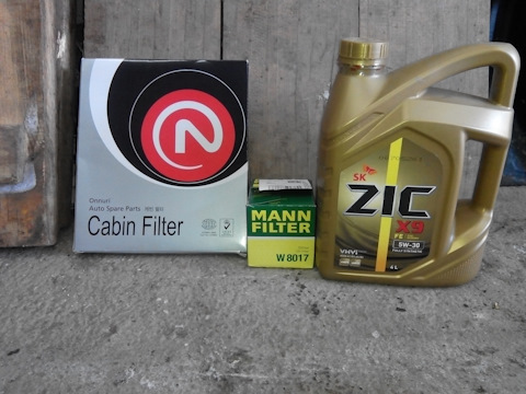

Наступило плановое ТО, заменил масло, масляный и салонный фильтры. Масло, как и прежде, залил ZIC X9 FE 5W-30, масляный фильтр Mann W8017, салонный фильтр Onnuri GFCH008 Уже на протяжении 5000 км ме…

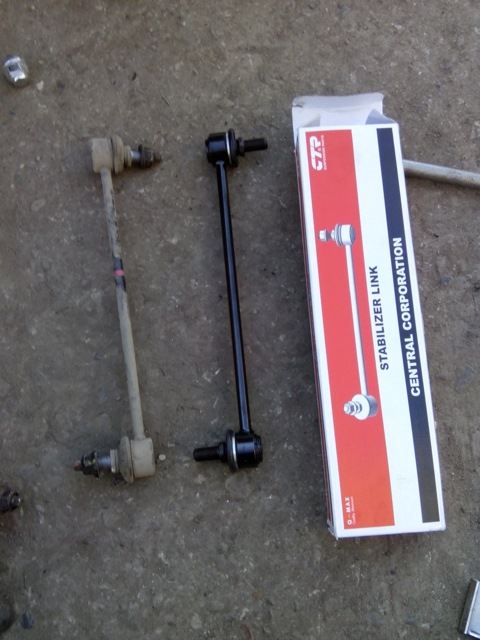

Замена передних стоек стабилизатора
Еду на прошлой неделе во вторник с работы и вдруг со стороны переднего левого колеса начало что то бренчать, звук был глухой. Решил записаться к дилеру, записали только на срок через неделю. Но долго…
