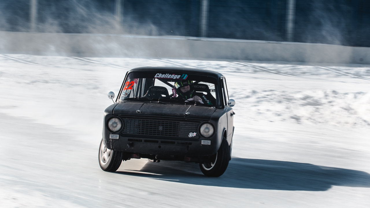

Лайба куплена ночью 31 декабря в Барнауле, доехала своим ходом :)
Куплена на пробу зимнего дрифта, работы с ней много, полный сток, кузов не гнилой следы присутвия бобров нет. Остальное не столь важно, мягко говоря за машиной не следили, все исправим.
Планы не грандиозные
Постараемся не попасть в тюнинг жопу
STOP STOP STOP!
U.p.d.
Попал в тюнинг жопу, переделал все к хуям, что бы можно было ездить как царь;)

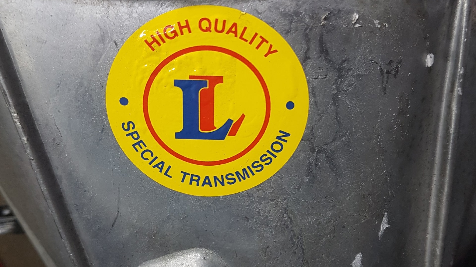

— Мкпп Lada special transaction LST

— Кулачковая коробка LST lada special transmission
