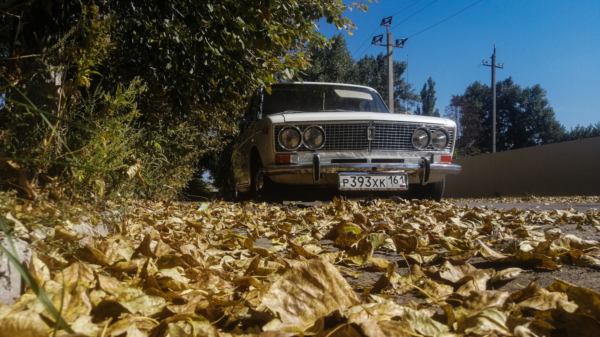

В данный момент проект только начал реализовываться.
Если кому интересно-подписывайтесь, будем надеяться на лучшее и дадим авто новую жизнь.
Проделанная работа.🛠️

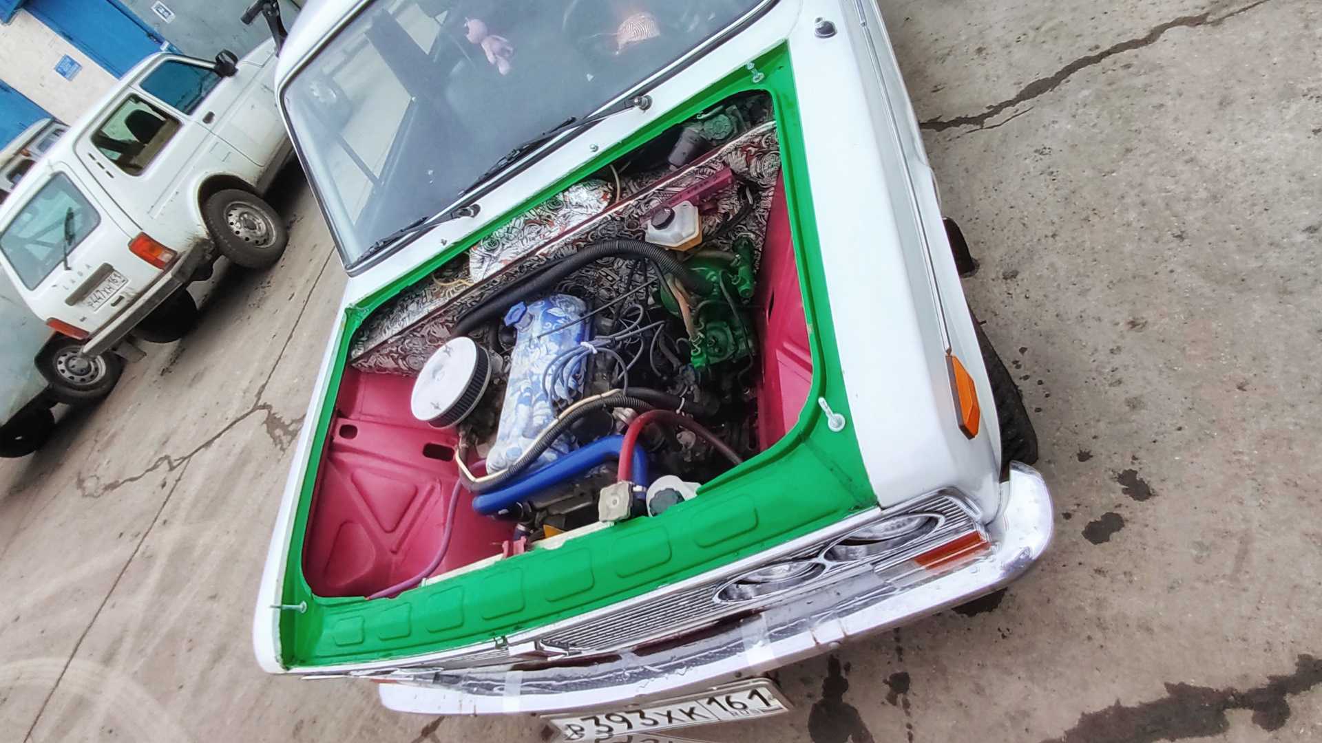

Кап.ремонт двигателя+расточка 3 мм под 79 мм поршень
Салон:
Жесткий потолок
Перетяжка потолка, приборной панели — клетчатой тканью.

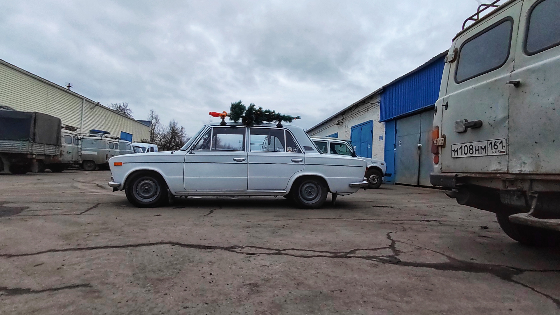

Подвеска:
Зад:🛠️
Амортизаторы: — 50 <технорессор>(на резине)
Пружины: — 50 <технорессор>
Продольные реактивные тяги: <технорессор>(на резине)
Тяга-Панара: <технорессор>(на резине)
Перед:🛠
Амортизаторы: Нива(масло) (на резине)
Пружины: — Нива — 2.5витка

"расточка 3 мм под 79 мм поршень" — в вашем случае достаточно спорная идея. Если копеечный движок расточить под 79 мм, то стенки цилиндров получаются очень тонкими.
Да и смысл? Фактически вы хотите кустарным способом сделать из движка 2101 21011. Прибавка мощности будет ничтожной, 4-5 л/с всего. Вы вряд ли ее почувствуете.
Как ни странно-разница чувствуется, не большая естественно, но все же. Да и при следующей капиталке уже буду сам изучать все и пытаться собрать). В данном случае двигатель отдавали в СТО. Потому что вообще отказывалась ехать-P.S. это было на момент покупки авто
