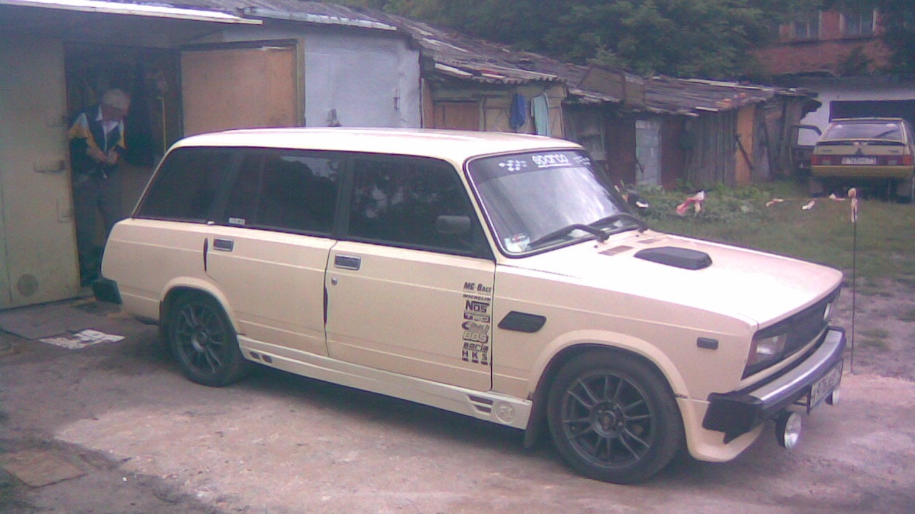

Всем привет, расскажу про мою первую машинку.про мою четверочку.Рассказ о том как можно сделать не плохой таз с бюджетом 1000 рублей в месяц(студентом был).
ВАЗ 21043 был подарен дедушке(ещё тот кулибин) на ДР 11.01.97г авто был приобретен новым.Первые свои девять лет зажигалка возила нас на дачу, на момент получения моего В.У. пробег состовлял 34000км, состояние нового авто с небольшими садинами на кузове, здесь появился первый опыт кузовного ремонта (частичная шпаклевка, покраска)Начался сначала колхоз тюнинг(дефлектора колпаки ну и так далее)
Поездив около года захотелось машину побыстрее, но не имея больших финансов не хотелось менять проверенную машину на убитое зубило, тут то всё и началось.

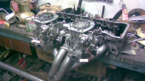

Где то услышав про два карба решил воплатить это в жизнь.Не имея компа и тем более инета в голову пришла мыслишка что у оки два цилиндра и что у нее мотор от пол восьмого, (хорошо меня осенило тогда))))
Был найден впускной коллектор от Оки примерил к ГБЦ подходит, позднее был найден второй.Всё примерил поставил завел.Итог:авто на скорости до 100 осталась такой же после стала намного приеместей.
Но снова мало.Нашел почти на помойке мотор
2130 диаметр /ход поршня 82/84
Облегченный маховик
Поршня сток
Шатуны сток
Колца Mahle
ГБЦ 2101 степень сжатия больше 10,5 получалась
Увеличенные каналы
Облегченные клапана
Выхлоп MG Race на 51 трубе
банка Pro sport
Би Solex 21083 с диффузорами 24*24
БС зажигания
Сцепа LUK от Нивы
Коробка сток
Редуктор сток 2103
По движку более не помню
Торпедо BMW 318 старуха
Сиденья Recaro
