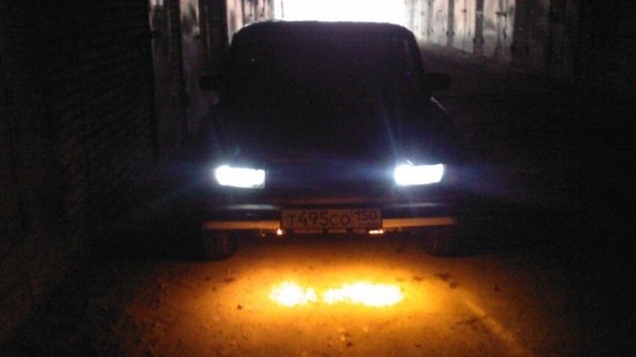

перед ESER с белыми поворотниками (дополнение реснички внизу и сверху)
зад PRO.SPORT SKYLINE TEAM
поворотники на крыльях черно-матовые
диодные лампы
оранжевый неон спереди
