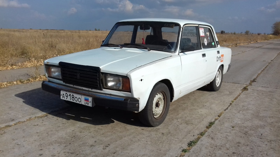

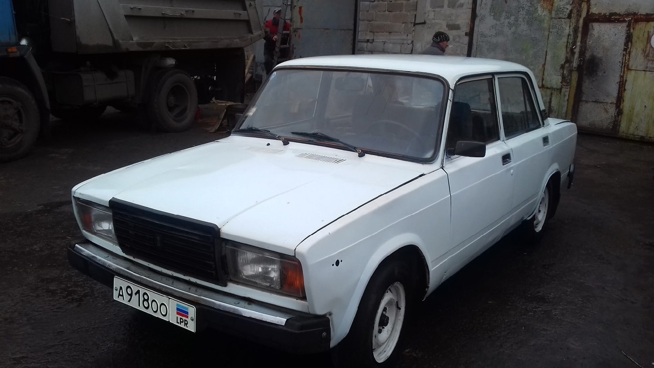

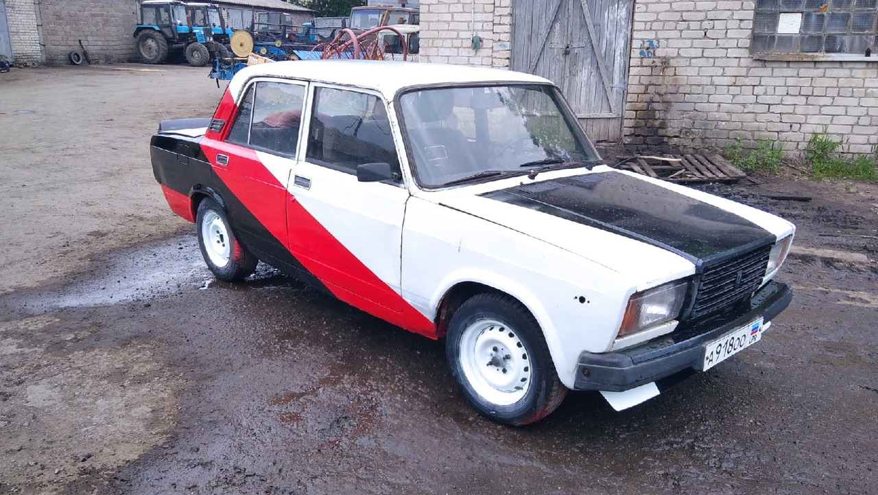

В последнее время очень популярным движением стало стоить жигу для зимнего дрифта. Эта волна не обошла и меня. Начал поиски какой-нибудь жиги, косой, кривой лишь бы по дешевле (что б не жалко было). Так и появилась у меня жи7. Гнилые пороги, такое же днище. Двигатель частично разобран, салон тоже. По началу полатал днище, заменил пороги, усилители, переварил солдатик и усилил его. Собрал мотор, салон. Поставил на ход перед зимой, выпал снег. Понаваливал и понял — выворота нет, стабильности нет, ручник гавно и так далее. Следующим этапом был красноярский выворот (укороченые сошки, перенос верхней шаровой), заварка и гидроручник на ЗДТ. Стало намного лучше. Отьездив зиму с улыбкой на лице пришла весна. Мошьности мотора не хватало, установка солекса особо ситуацию не спасло. Плюс ко всему же подвеска очень мягкая, крены огромные. Нужно что-то менять. И понеслась…ниво пружины, двойной стабилизатор, задний стабилизатор, замена мотора на инжекторный иииии…турбина)))
