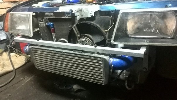

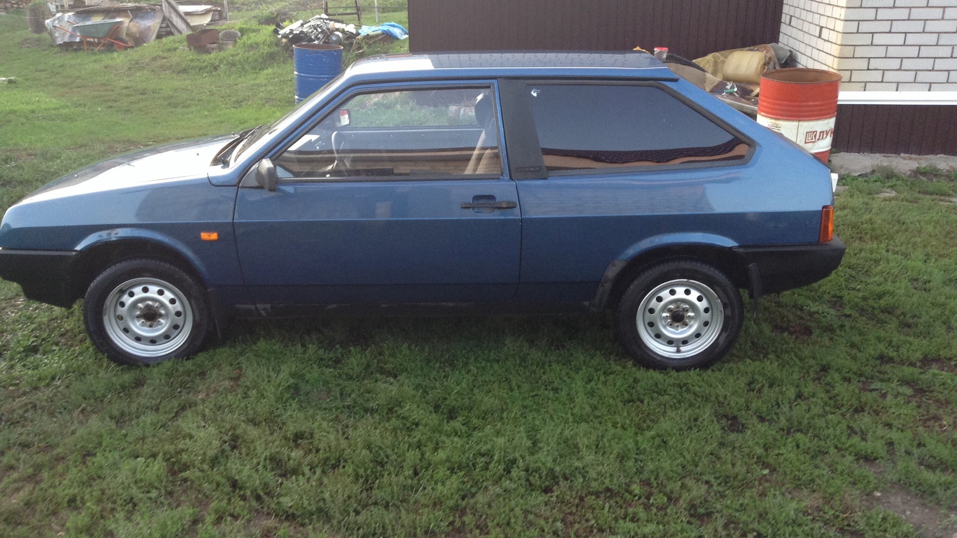

Продав приору, было решено купить конструктор, а остатки положить в банк, и ждать весны, чтоб купить поджопную машину, так как на хонде сейчас больше ездит отец. А так как зимой я далеко не езжу, и передвигаюсь в основном по городу, и двигатель готовится долгую зиму, решено передвигаться на восьмере, на карбюраторе, на газу. Ну на газу, потому что газ стоит сразу.

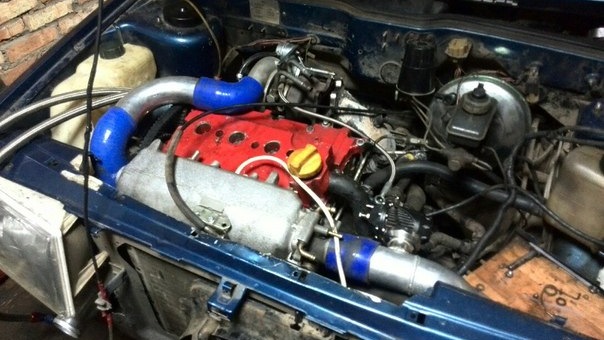

Но поездив какое то время, понял что это невозможно так передвигаться. Да и мозолил турбокит. В итоге собрал турбос на восьмерку, чтоб можно было душу хоть немножко отводить. И продолжаются поиски и подборы ништяков, чтоб повалить в этом сезоне.
Двигатель
✔ 11193 блок с маслофорсунками
✔ 75.6 коленвал
✔ 121 шатуны
✔ нивопоршни 82.0 (лужа 20 кубов)
✔ ГБЦ сток
✔ прокладка приора
✔ масло MOTUL 8100 на зиму
✔ опоры двигателя автопродукт
Впуск
✔ турбина TD05-20G Subaru
✔ топливные форсунки Siemens Deka 630cc
✔ топливный насос Walbro оригинал
✔ топливная рампа 2112 с обраткой
✔ регулятор давления топлива 300 кПа
✔ дроссельная заслонка 54мм
✔ пайпинг 63 мм
✔ интеркулер 700х180х65 с 63мм выходами
✔ ресивер 128
✔ blow off HKS style SSQV II
✔ фильтр воздушный HKS
Выпуск
✔ Коллектор толстостенныйТУРБОТЕМА
✔ Трубы камаз на 63мм
✔ Гофра
✔ Глушитель SAAB Bosal
Электроника
✔ ЭБУ: январь 7.2 16кл проводка 21104
✔ ДАД (MOTOROLA MPX 4250AP) + ДТВ Bocsh
✔ свечи АУ17ДВРМ
✔ датчик DEFI давления наддува
____________________________________________________
Трансмиссия
✔ ряд — сток
✔ главная пара — 3.9
✔ винтовая блокировка
✔ маховик сток
✔ сцепление ClutchNet 8 лепестков демпферная керамика
Подвеска
Передняя:
✔ стойки -70мм синие
✔ пружины Технорессор -70мм
✔ опоры 2110 Демфи Спорт
✔ растяжка передних стоек Техномастер
✔ стабилизатор передний ШС 22мм Техномастер
✔ распорка нижняя (заднее крепление рычагов) Техномастер
✔ поперечина передней подвески (переднее крепление рычагов) Техномастер
Задняя:
✔ стойки -70 синие
✔ усилитель кузова Техномастер
Тормоза
✔ ВУТ Торгмаш, ГТЦ сток
✔ передние вентилируемые тормозные диски от Приоры
✔ Зад сток
✔ Резина зима — Nordman 4 185/60/14
✔ Диски штамповки 14
