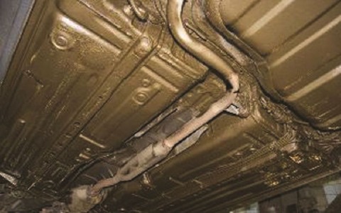

полный антикор
по весне переваривал днище, пороги, в багажнике карманы, ну и так по мелочи убирал где ржавчина (все таки старушка авто, и ржа была), после промазал хорошенько мастикой, швы кузовным герметиком! и во…

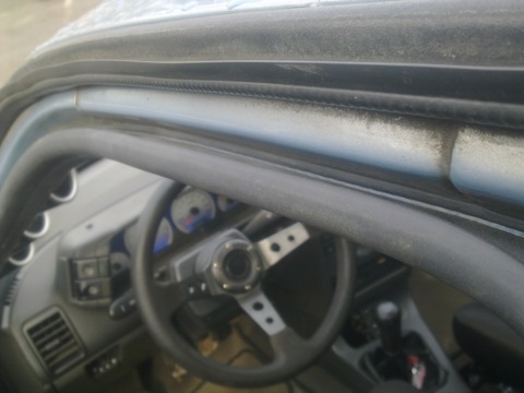

…прировские уплотнители дверей…
начинаем потихоньку готовится к холодам. заметил что при большой скорости поддувает сквозь уплотнители, и в сильный дождь заметно небольшое протекание, да и не удивительно, этим резинкам очень дохрен…

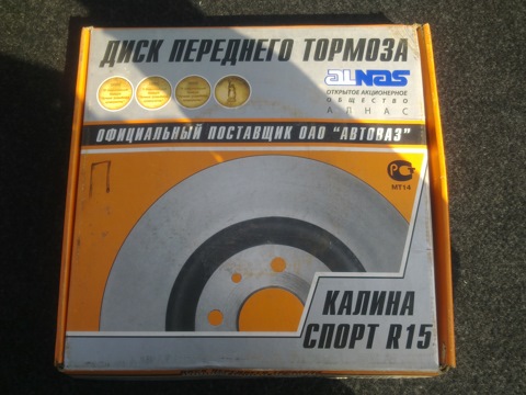

катаюсь на проспортовских тормозных дисках уже довольно долго, более 2-х лет, начали сильно бить, ну это и следовало ожидать, так как перегревал их не раз.) решил попробовать что то другое, походив п…

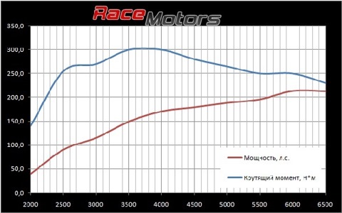

Вот и собрали мотор, результатом доволен, для городского авто мне кажется самый раз! давление наддува на малых оборотах 1.15 бар на высоких 0.9 бар, получилось 214 л.с. с моментом 300н*м, холостой хо…

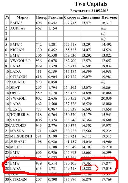

ну вот наконец то и появилось время скататься на гоночки с телеметрией, и посмотреть свои результаты на данном этапе проекта. меня они порадовали — самый лучший пока что результат — чистое время 15.2…
