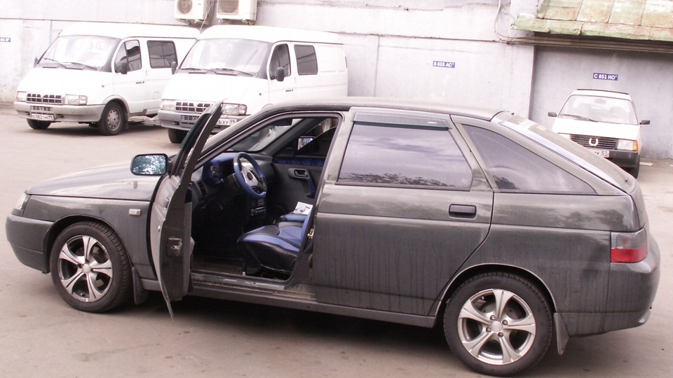

— затонированны стекла по кругу

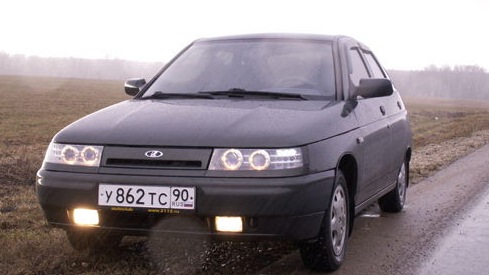

— заменена передняя оптика на линзованную, и установлен ксенон

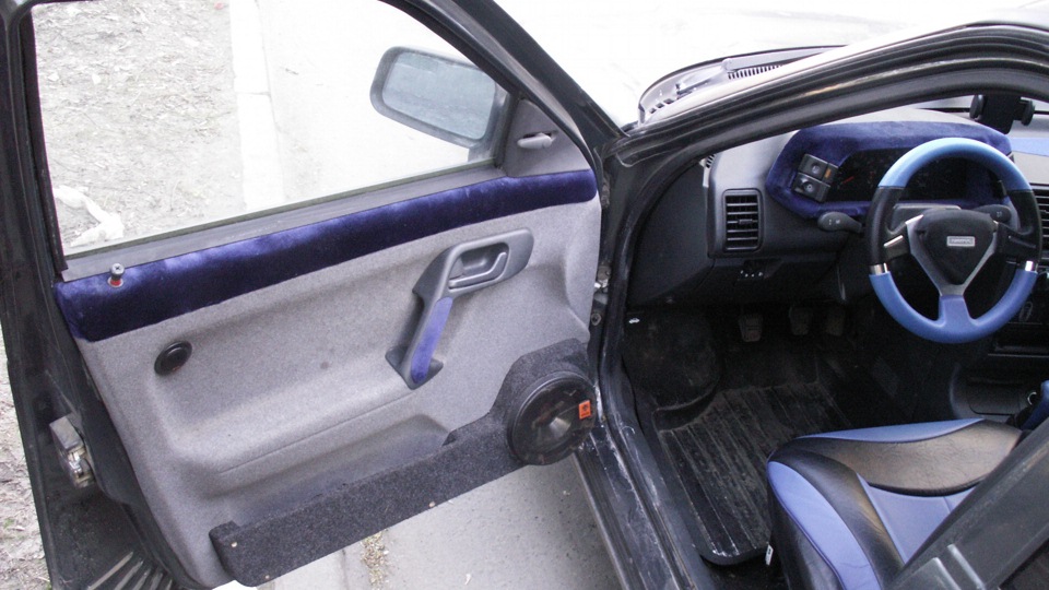

— установка шумки салона

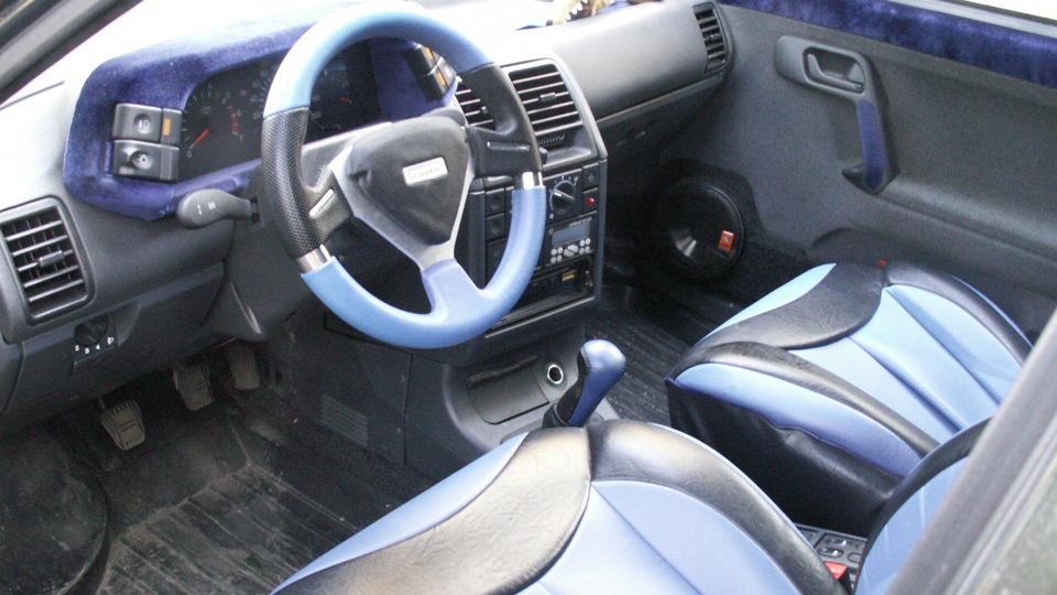

— обивка сидений — с боковыми поддержками и валики артопедические
— аккустика — вся :) тут даже расписывать не хочется — усилки, проводка, голова :) блины и сабы :)

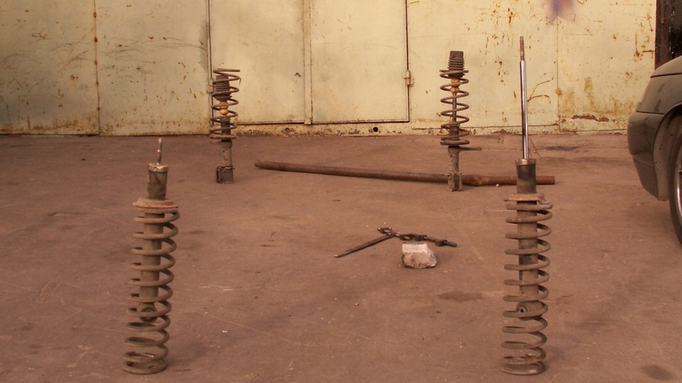

— подвеска спортивная ( клиренс — 50, развальные пластины на зад, изменен сход развал и угол кастора на спорт )

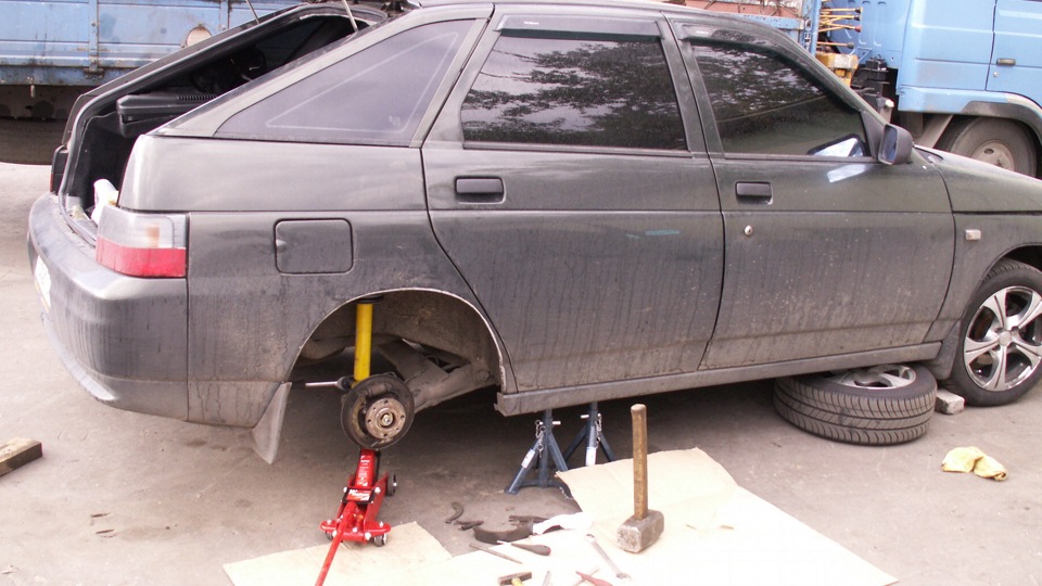

— колеса — катки широкие ( для установки потребовалось разрезать задние арки

Интересный ТАЗ!Подскажи пожалуйста когда арки порезал, от чего подкрылки воткнул?, сам резать думаю, но какие поставить? — хотел бы знать.
подкрылки не ставились принципиально!
после года езды с подкрылками, якобы герметично установленными, в момент резки и демонтажа этого замечательного девайса, из под них высыпалось килограмма по 5 грязи и песка!
и все это постоянно прело в арке, и давая разрушительный эффект для металла
я после резки обработал все Hi Gear `овским составом, что то типа жидкие подкрылки
состав в аэрозольных баллонах, после распыления загустевает в массу похожую по составу на битум, но достаточно эластичную чтоб не отваливаться даже в мороз.
долгосрочность действия оценить не могу, так как продал! но ИМХО это точно лучше чем подкрылки
