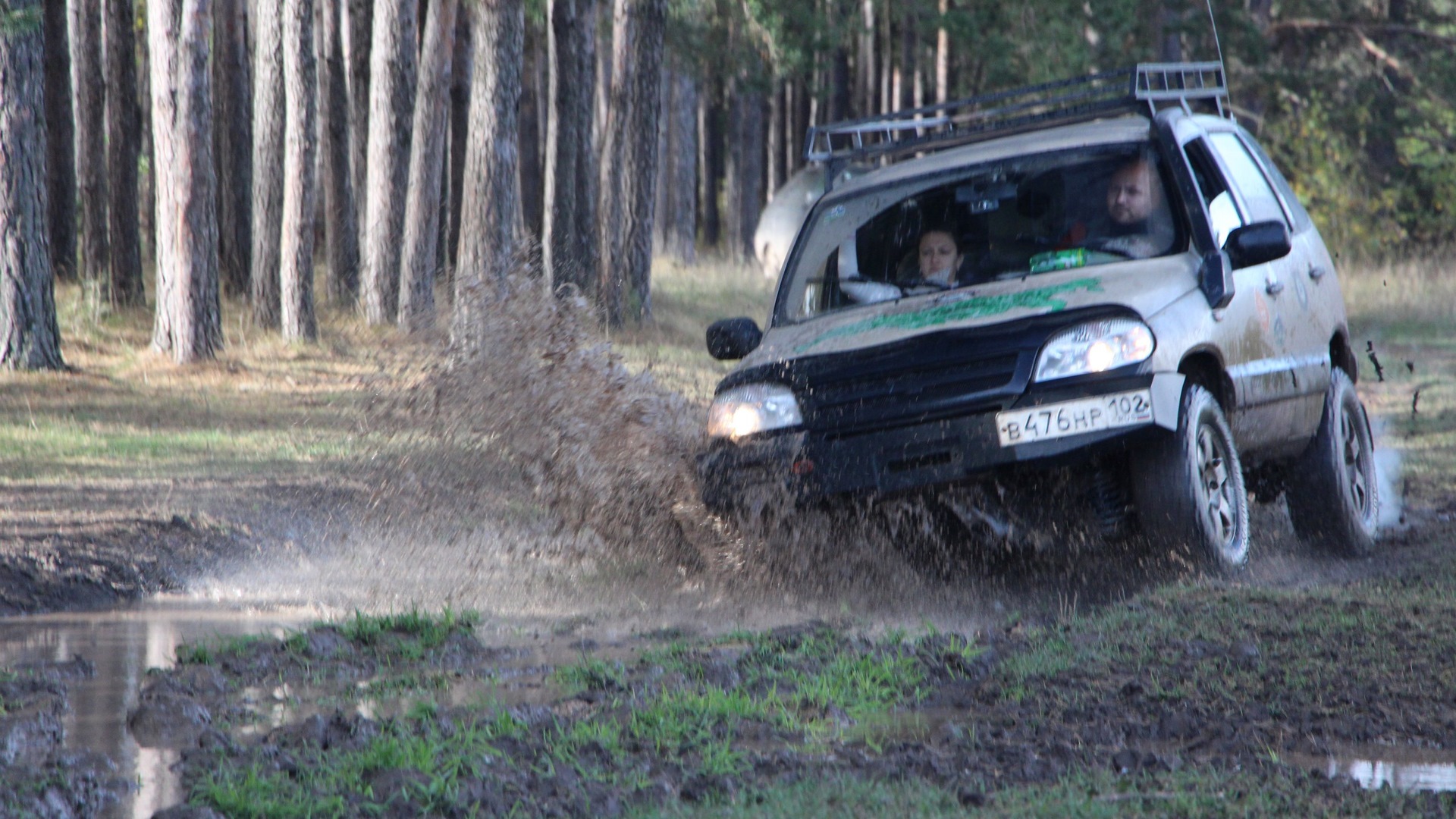

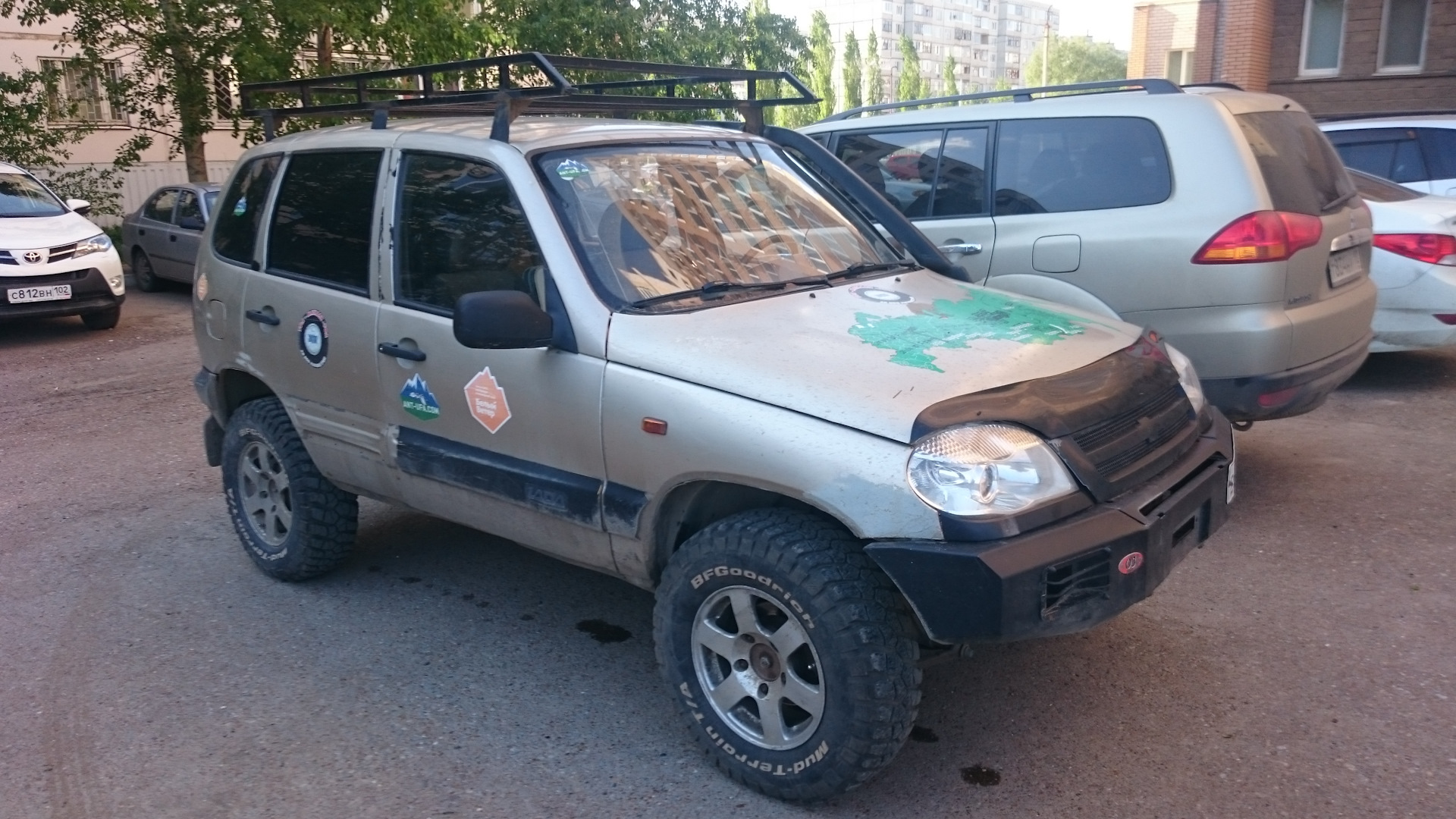

Кузов поднят на 5 см от мостов;
Резина: BF Goodrich MudTerrain KM2 235/75/15
Установлен экспедиционный багажник, шноркель, передний бампер заменен на усиленный OJ из 3-х мм стали, защита картера, коробки передач и раздатки.
Установлены нерегулируемые двухрядные ступичные подшипники от Toyota Corolla. Заменены главные пары в мостах, теперь стоят от ВАЗ2101.
Поднят генератор и модуль зажигания, установлена "Божья искра".

Добрый день, расскажи про ступичные подшипники от короллы поподробнее? Как ходят, и есть ли чертёж переделки?
Добрый день, я просто поменял кулаки на расточенные под эти подшипники. Сейчас уже не очень помню, но могу попробовать найти артикул. Когда я ставил, ещё не были популярны двухрядные подшипники Ивеко.
А отходили долго? Или не очень надёжные?
Тут все просто, подшипники российского производства ходили 5 тысяч, китайского 15 тысяч, скф 30 тысяч и далее я машину продал.
Я все старался менять на запчасти иностранного производства.
