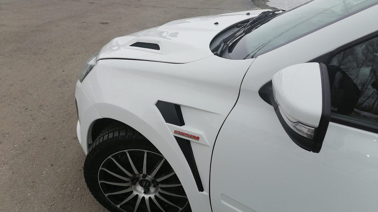

Про выправку лонжерона много говорить нечего — приехал человек со своим инструментом, вытянули, зазоры все выровнялись. Крышка багажника была куплена в цвет из Тольятти от торговца оригинальными запчастями и качественного тюнинга на автомобили ЛАДА Сергея Мишина (vk.com/sergeymishin163 — проверенный, надёжный поставщик), стекло было вырезано из старой крышки и встало в новую без проблем. Бемпер задний — так же был заказан у Серёги (да всё почти от него пришло, не буду повторяться), и встал тоже без косяков. Так же родные крылья были заменены на пластиковые в родной машине цвет, с воздуховодами, смотрятся потрясно. Крышка капота была заменена на пластик со сквозными отверстиями (жабрами) для улучшенного охлаждения и облегчения веса. Крышка капота кстати от другого тольяттинского производителя — "DTA". Как встал пластик — думаю что всё можно понять по фото, есть увеличенные зазоры, с этим ничего не поделать. Видно — только если приглядываться в упор, а так можно ездить и не париться. Колёса были вынесены на 5 мм за счёт проставок и стали закручиваться на шпильки. Так же был сделан антигравий порогов, арки зашумлены битумной мастикой в 2 слоя. Машина полностью проклеена шумкой толщиной 3 и 4 мм, кроме передней панели. Что по музлу: я не особо фанат громкой музыки, но хотелось что-то поставить такое, чтобы звучало гораздо лучше стока, при этом не стоило слишком дорого и не было сабвуфера (почему без сааба — да всё просто, я ведь дачник, а багажник у Калины и так маленький. Нельзя было занимать драгоценное место тяжёлой бандурой). Короче, были установлены: Фронт — две пары динамиков на компонентах Pride (2х20 и 2х16) в накладные подиумы и задние динамики тоже Pride 16. Рупора — Bulawa. На задних сиденьях со стороны багажника приютились два усилителя. Провода использовались толстые, всё сделано аккуратно и качественно. Так же пришлось выбросить сломавшуюся к тому времени родную магнитолу ММС12 и поставить вместо неё приёмник KEENWOOD с блютузом. Так же на задние стаканы была установлена задняя распорка (телевизор). И, с этими всеми наворотами я отъездил ещё месяц, встретил Новый год и 6 января, когда люди ещё доедали салаты и прочие изыски новогоднего стола, отдал машину на долгожданное увеличение мощности))), где она пробыла ещё 8 или не помню уже 9 дней. Что было сделано в этом сервисе:
