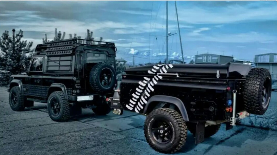

Land Rover Defender 90 SVX limited edition, ограниченная версия 1300 шт. в мире, Юбилейная модель в честь 60 летию начала производства модели. Двигатель 2,4 TD, 122 л.с., прошивка от Ford на 140 л.с. ручная 6 ступенчатая КПП. Колёса, два комплекта на дисках по 8 шт., с учётом прицепа, диски штатные, родные оригинальные SVX, легкосплавные окрашены в чёрный мат порошком на HOFFMAN. Резина BFGoodrich All-Terrain T/A и второй комплект BFGoodrich Mud-Terrain T/A KM2.
Рулевое колесо MOMO, эл. обогрев лобового стекла, эл. обогрев боковых зеркал, автономный отопитель салона и двигателя Webasto Thermo Top Start, с таймером и пультом. Термо и шумоизоляция всего кузова, днища, потолок, багажник, полностью капсула 20 мм. Потолок и весь салон включая кресла и багажник обътянут тёмно серой алькантарой. Что-то накотило, шторки на окнах тоже есть…)
Аудио система, "башка" Pioneer с DVD и монитором, TV тюнер и GPS навигация к нему. Сабвуфер, усилитель и все примочки прилагаются.

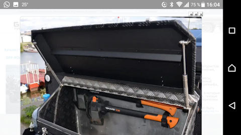

Полный "лифт" подвески на 2" фирмой ARB, включительно блокировок мостов и раздатки, наличие компрессора с ресивером, лебёдки WARN 9,5 и всех необходимых примочек для Офф-Роуда, типо шноркеля Safari, Hi-jack, Send track, ну и лопаты Fiskars, куда без неё родимой и её брата топора. Различной защиты как ходовой, алюминиевая 6мм, так и кузова рифлёным алюминием 1,5мм!.. Одним словом, всё как у людей. Ходовые фары J.W. Speaker 8700 Evolution, плюс люстра светодиодов, а вдруг ключи от дома потерял, ну и пару доп фар КСЕНОН от Land Rover. Передний бампер заменён на усиленный 6мм в том же виде как штатный.

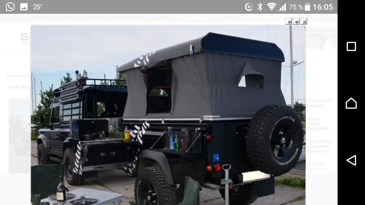

Офф-роуд прицеп, Defender Team.
Полностью стилизован под Defender, с использованием оригинальных элементов Land Rover Defender, кузов также выполнен из алюминия, несущая рама из оцинкованной стали.

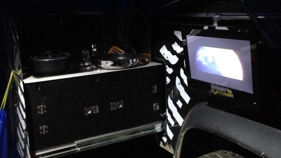

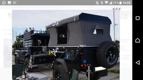

Палатка выполнена из углепластика Карбон, оснащена ортопедическим матрасом и двумя ортопедическими подушками, комплектом постельного белья и одеялом из Primaloft, женщины часто спрашивают!..))) Установлено светодиодное освещение и ТV с DVD тоже есть, розетки 12В, USB разъём.

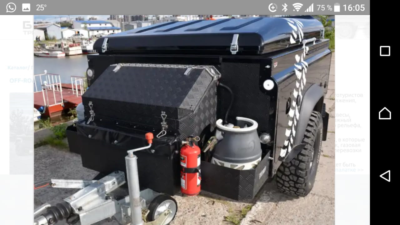

Подвеска независимая, рычаги, пружины, амортизаторы, с тормозами и ручником от AL-KO. Колёса, диски и резина оналогичные как на тягаче, с возможностью установки их на тягаче, в случае такой необходимости, аж 4-е запасных колеса, а вот вдруг!..) Клиренс прицепа оналогичный тягачу и чуть больше если не перегружен. Сцепное устройство, накатывающее немецкой фирмы AL-KO.

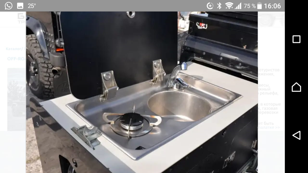

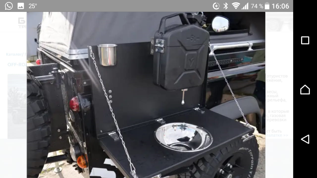

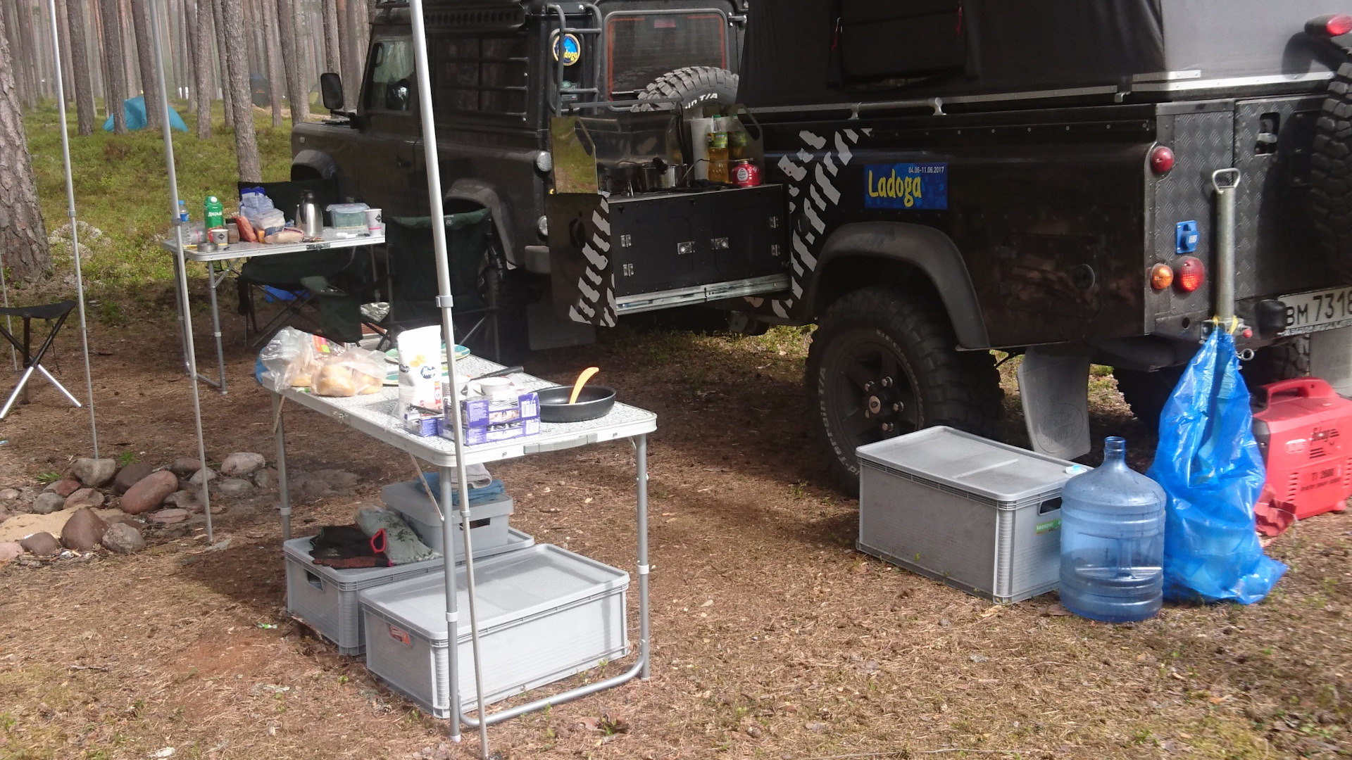

Также прицеп оснащён: рундуком ящиком под 5-ть 20 л., канистр с топливом, рундуком кухонный блок, яхтенной газовой плитой и раковиной, горячая / холодная вода. Газовым взрывобезопастным баллоном на 17 л., бак яхтенный на 100 л., яхтенный бойлером, для горячей воды на кухни и душа, холодильником 85 л., до -18С, диодным освещением всех рундуков, включая грузового отсека, объёмом на 1000 л. Два бортовых АКБ по 100Аh, универсальным, многофункциональным яхтенным зарядным устройством от 12В и 220В от внешнего источника, через разетку.
Панель управления оборудована приборами контроля за уровенем зарядки АКБ, уровнем запаса воды в баке и блоками предохранителей.
Возможность подключение автономного отопителя, Webasto для обогрева палатки и двух солнечных панелей по 100Вт., и контроллера заряда, для автономной и продолжительной работы электрооборудования прицепа.
На машину и на прицеп установлены маркизы итальянского производителя FIAMMA F35 pro в жёстком корпусе, + полный комплект Privacy Room.
P.S. — Прицеп полностью с "0", от рамы и до последнего винтика, согласно моим Тех Условиям, был разработан сначала в электронном виде, 3D модель, а потом и построен в живую. Компанией из Санкт-Петербурга, "БМК — трейлер". За, что им спасибо и низкий поклон. После 3 летних испытаний и доработок, прицеп запущен в серию и доступен всем желающим в базовой комплектации.

2,2 в 2008 не было, или это тоже тюнинг? Прицепчик стильный. Почем?
Это фоошоп!
Если это фотошоп, тогда его строили "Покимоны" мультяшные персонажи, один из которых ты. Прицеп до сих пор твоими грязными пальцами заляпанный!..))))
Сейчас ты расскажешь, что на заднем плане видна мачта от карбоновой яхты питерской постройки. А прицепу уже четвёртый год и он накатал 5000км по дорогам нашей Родины… Ну- ну…
Тихо, тихо, ты чё разошёлся, прицеп мой, а вот яхта чужая, не надо ломать тайну и делать людям нервы…
Я не говорил, что яхта твоя.
Serg72ru
Да, спасибо, ща исправлю, естественно 2,4 опечатка!.. Двигатель Ford-ский, 122л.с. в штате, с конвейера, но на него есть заводская прошивка на 140 л.с., вот и весь ТЮНИНГ!..)
По поводу стоимости прицепа, трудно сказать, так как постоянно дооснощаю. Поставил бойлер яхтенный, теперь не только душ и раковина, но ещё и горячая вода. Например сейчас жду солнечных панели, пару штук заказал по 100Вт. Ориентировочно 1,5 млн руб.
