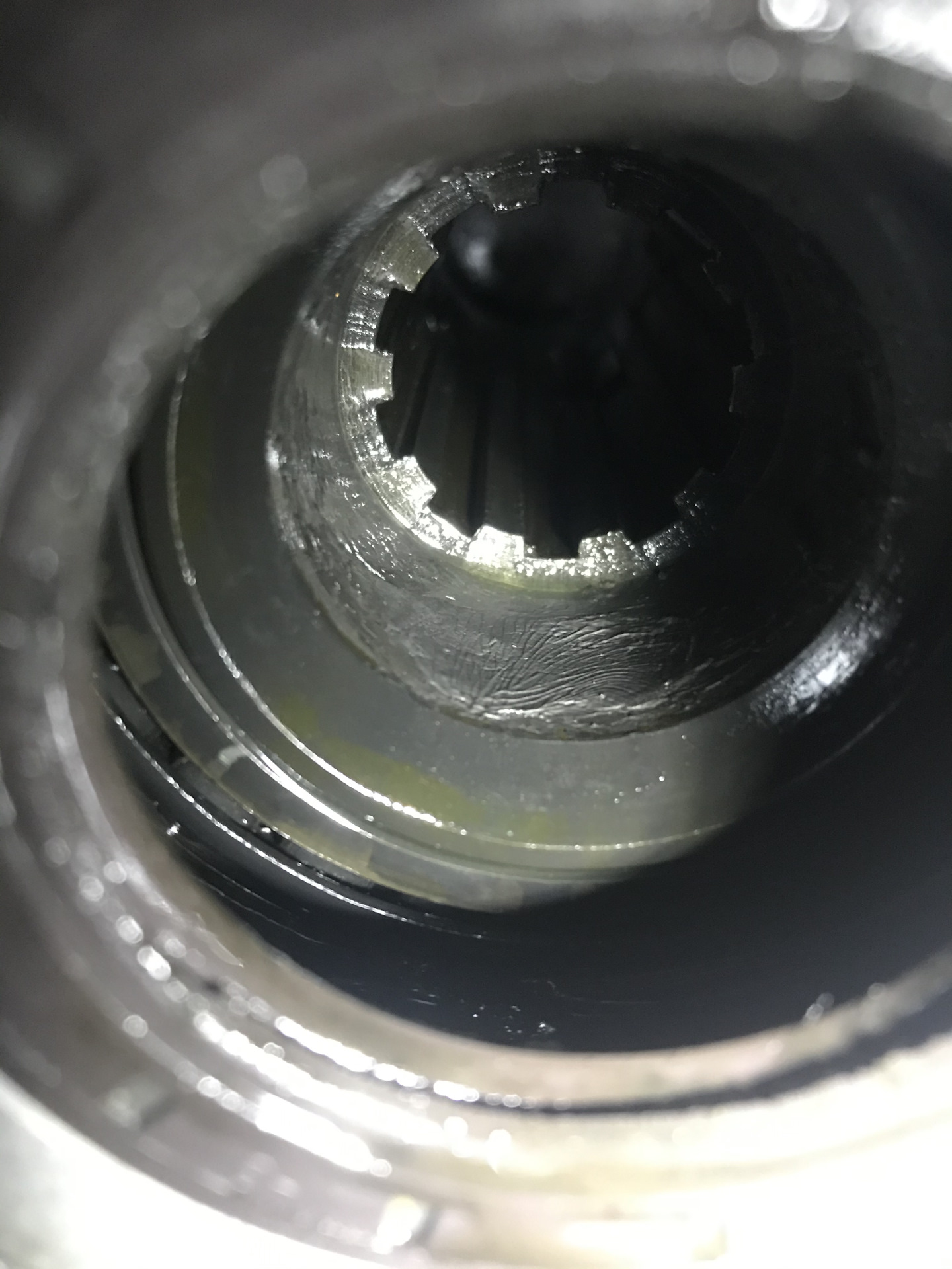

Алексей, добрый вечер! Интересует капиталка раздатки на D2. Не смог с Вами связаться в личке: Драйв не даёт писать без привязанного номера телефона в связи с новым ФЗ.
Раздатка контрактная с авто 2004 года с блокировкой. Местная, не с Европы, не с Японии. Пробег неизвестен. Смутило обилие серебрянки на шлицах, куда приходит вал с АКПП (см. фото).
