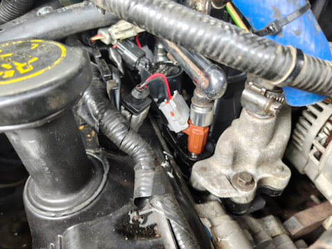

С заменой колектора задумался сразу с заменой и форсунок от Вага. Форсунки fbjb101 001 2705 Сопротивление 14.5 Ом Производительность 205.7 Отверстий 12 Самки формы короче. Для их установки потре…

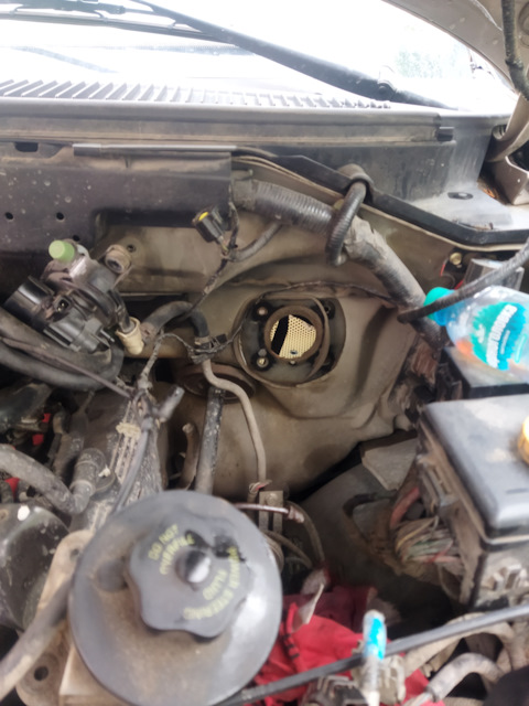

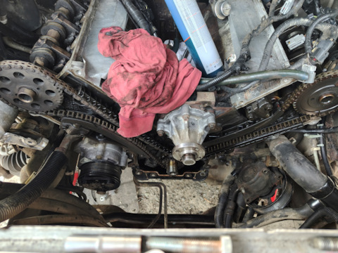

Плановое вскрытие верха двигателя для замены колектора обернулось вскрытием Логовино и заменой грм. Что вообще это такое? Это полнейший секас в плане удобства особенно для тех у города это в первый р…

Тюнинг дело добровольное. а главное интересное. Как завещали старые американские форумы есть 2 вида головок nopi и pi на большинстве старых до 98 года ствились головки nopi после 98 нужно смотреть уж…

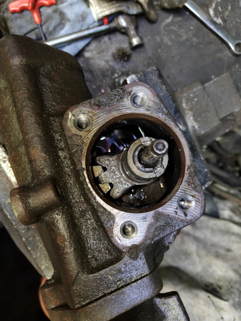

Пришло время менят редуктор рулевой хотя и это бы походил бы. При снятии сошки редуктор пал от УШМ. Пришлось спилить вал и выдавить пресом сошку. Давление составило 10тон… Так вот раз уже железка иде…

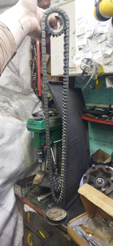

Отличие грм 5.4 от 4.6 тритон 2 клапана
Вот лежат на столе 2 грм китайский но на вид очень приемлемого качества. Один от 5.4 другой от 4.6 Вот и буду сравнивать визуально и в чем же все так ки отличие. Начну с цепей Звезда коленчатог…

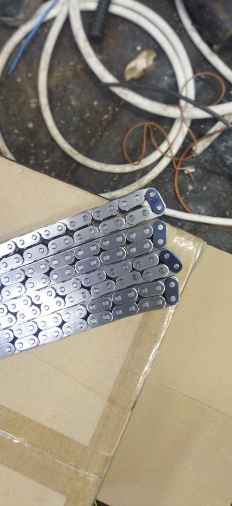

Китайский грм для 5.4 тритон 2 клапана
Прибыл ко мне комплект грм из Китая… Его цена оказалась вполне вменяемые деньги И заказывал цепи орига типа мотеркрафт И. Давай сравнивать что пришло . Тут вспоминаю что есть еще цепь…

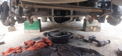

Замена сальников моста навигатор 1
Одим из теплых деньков прокатись 600 км до ближайшего города. По возвращению заметил маслянистые пятна на заднем стекле и двери багажника. Думал что все капец двигателю пришёл конец. Но не тут то был…

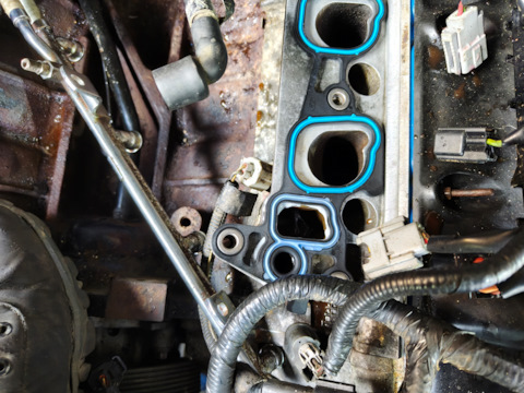

Теперь разговор будет о впускных коллекторах. Тутинформация чуть розница в плане установки из-за различного расстояния между головами. А именно коллектор от 4.6 но встанет болт он на 5.4 и на оборот.…

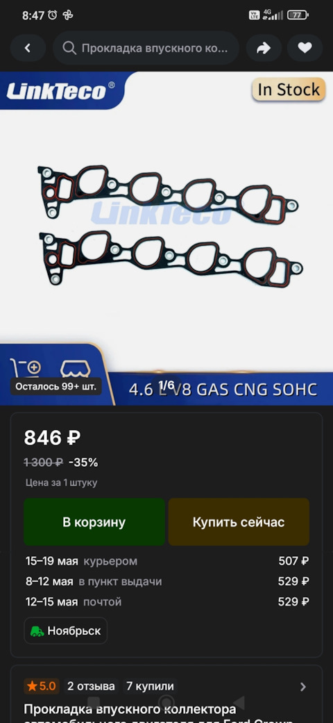

Грм конечно хорошо, с ним хоть чуть есть какая то ясность. Но вот с прокладками совсем не так однозначно. Есть у вида прокладкой под впускной коллектор Сразу предостерегу от полного доверия к да…

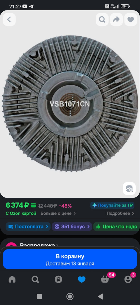

Данная запись больше пока для отзыва о данной муфте. Муфта vsb1071cn ставится как на 1е так и на 2е поколение что навиков что дишенов. Самое главное это открыть ее с помпы. А после снятия смазать рез…

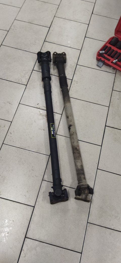

Прило время заменить передний кардан. Установлен был ранее кардан с разборки с минимальным люфтом в шлицевой на тот момент. И были обслужены крестовины ранее. Все не вечно и разбились креспвины и шли…

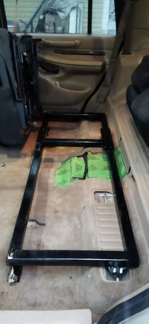

В один из прекрасных солнечных дней решил что то поменять в салоне. Долго выискивал сидения которые можно поставить с минимальными вложениями и силами. Какие все же есть варианты? Самый простой оказа…

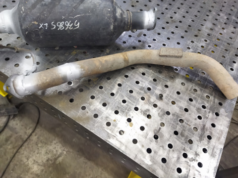

Немного улучшайзинга и комфорта. Надоел мне звук бубубу на заднем реду и в общем звук где то позади в салоне. Да и при этом всем еще затягивает выхлоп в салон при открытой двери или форточке. Была ку…
