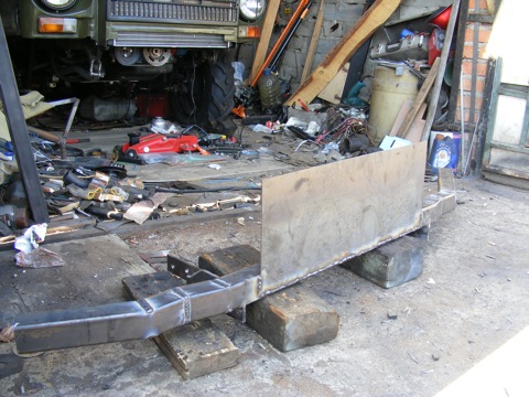

Бампер & защита часть 1
Начались мучения с бампером. Сам бампер сварганил быстро, а вот подогнать все по месту — морока еще та. Машинка стоит высоко, а металла в бампере хватает(одна труба — профиль 60х60). Вот и приходится…

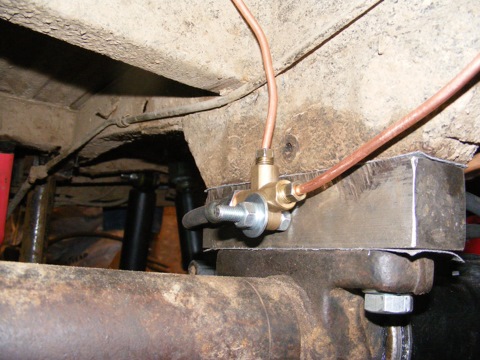

Немного разное
Все-таки немного низко рычаги поставил — пришлось переставлять повыше. Поставил г/рейку со шлангами. Долго(часа 1,5-2) размещал тормозные трубки под кузовом. На задние очень удачно получилась. Тот до…

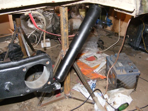

Амортизаторы
Ну вот, наступила пора и амортизаторов. Приобрел 4 шт задние от Шнивы — у них большой ход. Пришлось выдавить из них родные ихние втулки с резинками, чтобы свои поставить(наши отверстия креплений — 10…
