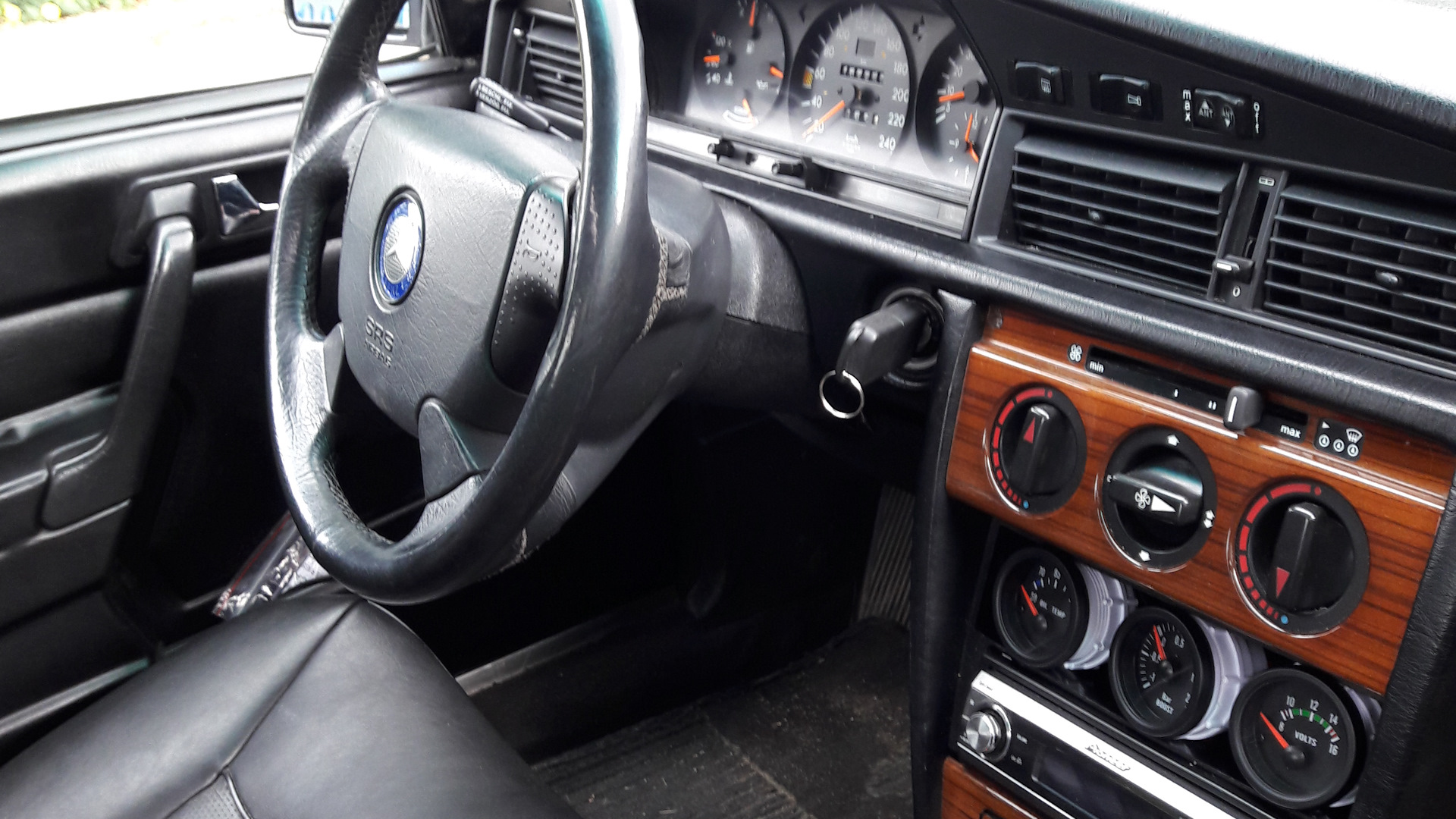

Здравствуй, купил я его в белом цвете и с двигателем 2.0KE в 2004 году. Постепенно происходит трансформация. Двигатель OM603 от W124. От него же КПП и редуктор. Полуоси с 2.6 W201(и не только полуоси, но и съемная траверса, ВУТ и вентилируемые передние диски). Комплектация простая. Кондиционера нету.
- Двигатель 3.0 дизельный, 147 л. с.
- Задний привод
- Машина 1983 года выпуска, была куплена в 2004 году

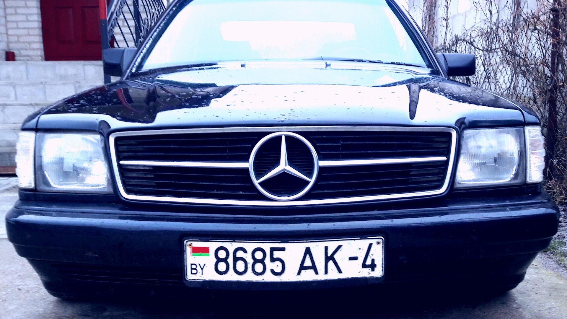

Приветствую, скажи пожалуйста, вариант в Беларуси такой капот найти?
Добрый вечер нужен такой капот только оригинал, если есть где дай знать пожалуйста
здравствуй дружище подскажите пожалуйста капот на 190м от какого мерседес кузов какой?
Добрый день.Наварена решетка от w126 SEC. Были ещё с такой решеткой из стеклопластика фирмы Lotec, HF. Но они имели два горба или четыре линии. У меня есть в бортовом журнале фотка HF.

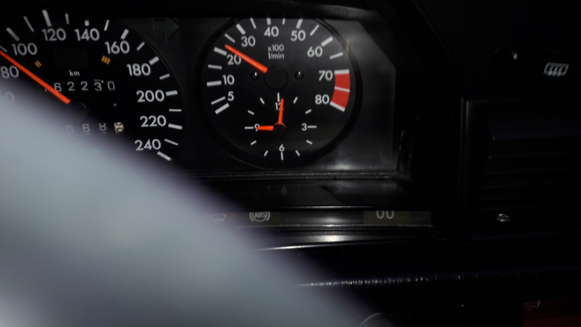

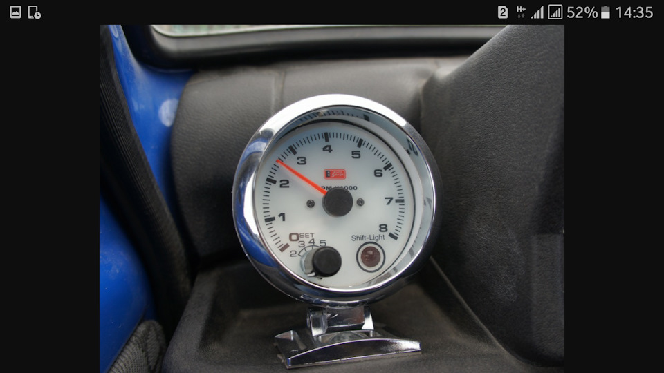

А где такой тахо приобретал, у меня проблема с переводом его с 4 цилиндров на 6!
Добрый день. Купил лет семь назад на Малиновке. Сигнал взял с генератора.
Опа, давненько, спасибо за ответ!
Вот такой. Auto Gauge.
круто ! удачи)) вопрос ті тах от бензина оставил?
Тахометр купил тюнинговый Gauge и его вставил вместо родного. Это позволило иметь регулируемый индикатор момента переключения передач( светодиод, установленный рядом с индикатором уровня омывающей жидкости, загорается при определённых оборотах).
