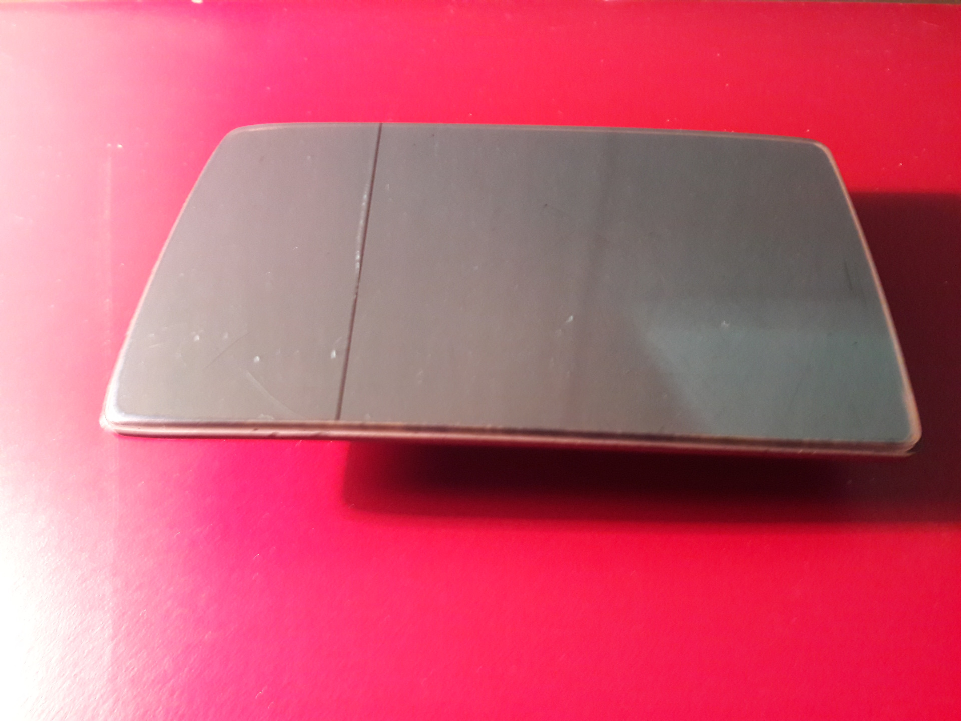

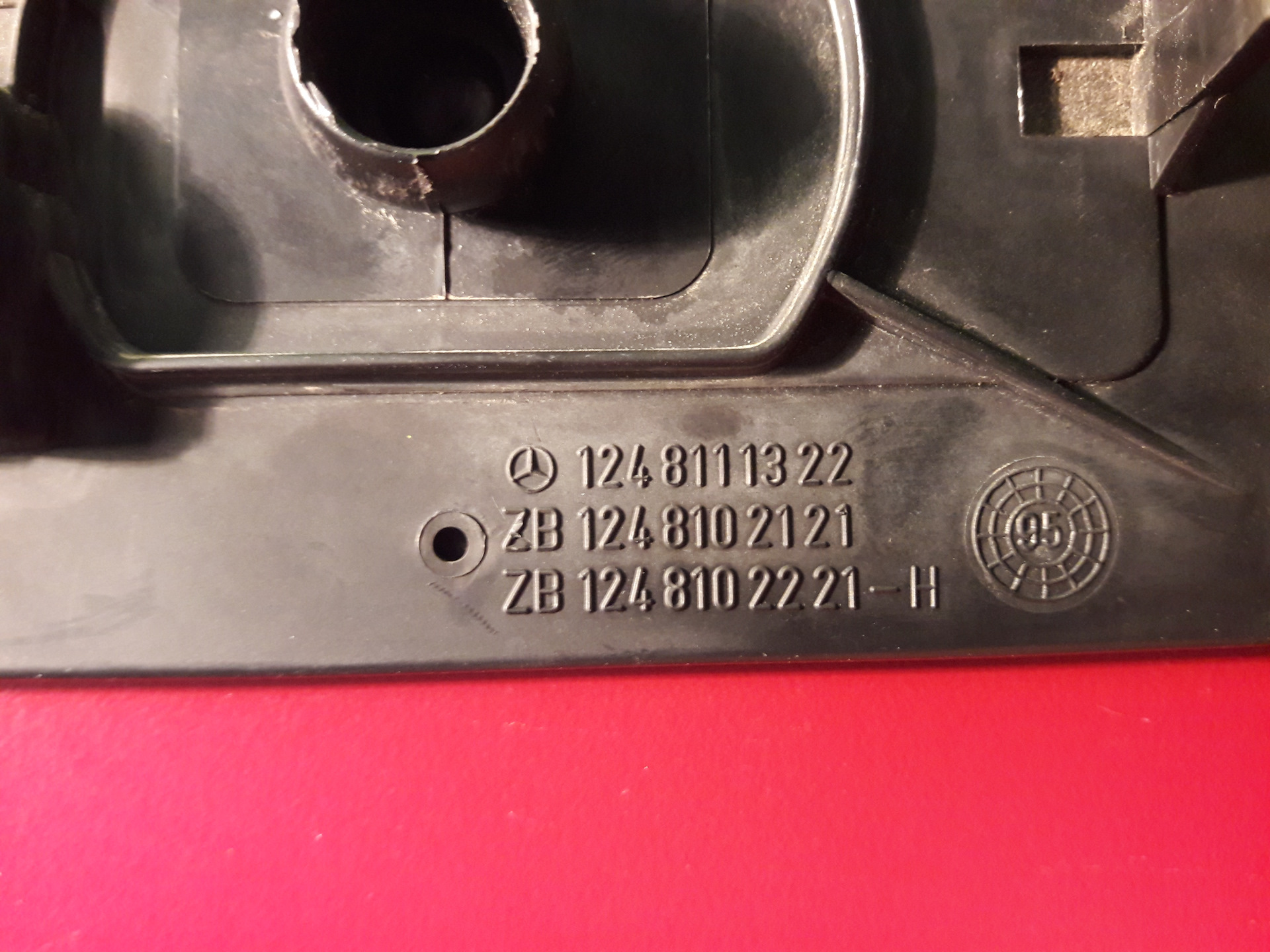

Зеркало под механическую регулировку. Но я уже делал левое электрозеркало из механического, путём сращивания с электромеханизмом правого. Там склеивал подложки, чтобы "механическая" стекляшка имела крепление под электро. Так что это будет несложно переделать.
Запчасти на фото: B111322

Можешь показать как сделал?
Могу позже, как машину заберу с покраски. На днях. Но проще купить готовое от w124. Это мне просто нечем было заняться зимой. Помимо внедрения электопривода в корпус, с помощью болгарки, хомутов и шовного герметика, необходимо перекинуть все четыре контакта на двух моторчиках. Иначе будет полярно реагировать на джойстик. Нажмёшь вниз, а зеркало пойдёт вверх. Также лево-право. А если корпус привода неразборный, как было в моём случае, то надо вырезать окошко и тонким паяльником изворачиваться. Это всё выяснилось по ходу переделки. Короче, не стоит заморачиваться. Теперь я бы не стал.
