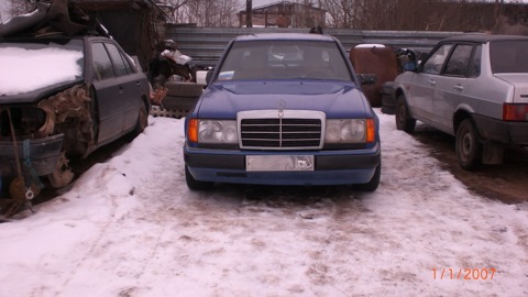

Покупался за в 2012 году за 80000 рубликов. Кузов крепкий, без гнили, все больные места в хорошем состоянии. Двигатель 2 литра, карбюратор полуразрушенный, салон синий поломанный наполовину, подвески по сути не было. ЛКП ужасное. В общем не следили за машиной совсем.
Был приобретен донор 2.6 в удовлетворительном состоянии. С него поставил двигатель с механикой и салон. КЕ был непригоден для использования и вместо него встал карбюратор от газели и установлено ГБО. Соответсвенно перебрана вся подвеска и рулевой механизм.
Сейчас разобран для покраски, установки впрыска и других переделок.
