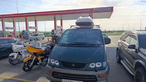

Здравствуйте!
Леворукая бензиновая версия на ручке, я сразу влюбился. Проще только уаз-буханка =)
Задний мост LSD, две печки, кондей, АБС, посадка почти как на Камазе.
Салон трансформер, 5 дверей. Вмещает до 7 пассажиров, полноценный третий ряд сидений, и две сдвижные двери — просто спасение для погрузки\выгрузки детей на любой тесной парковке.
По сумме ТТХ альтернатив за эти деньги не вижу. Почти всегда можно прихватить с собой друзей и\или какой-нибудь негабаритный груз. При этом уверенно уехать в дальние дали не задумываясь о глубине колеи и высоте булыжников. Идеальное сочетание умеренного комфорта и спартанской простоты и надежности.
- Двигатель 2.4 бензиновый, 132 л. с.
- Полный привод
- Машина 1999 года выпуска, была куплена в 2017 году
- Mitsubishi Space Gear выпускается с 1994 года

По фото вижу, что у Вас кресла ровно раскладываются в одну поверхность, а у меня средний ряд в нахлест на третий ряд сантиметров на 5. Что за ерунда не пойму, так с завода. Диван жёстко фиксирован. Или у Вас оно двигается вперёд назад?
У меня средний ряд двигается вперед-назад.
Есть вопрос по полному приводу.
У меня Выключается только после выключения зажигания. Ручкой отсоединяется кардан в раздатке. А вот на электромагнитные клапана отключают я зажиганием, у тебя тоже так, не проверял?
У меня так же. После отключения ПП передняя ось не размыкается, пока не заглушишь и не заведешь заново. На деликаклубе читал что это стандартное поведение для европеек. Меня оно не беспокоит и особых неудобств от этого нет.
Это с умной книги. Походу так с завода.
