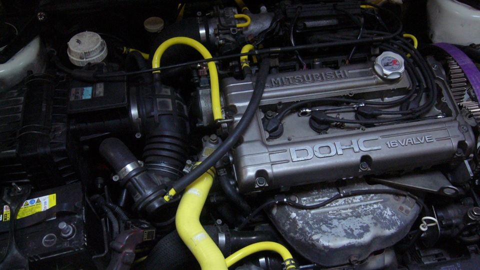

Двигатель:
Manley pistons
Manley rods
ARP L19 Шпильки ГБЦ
ARP main stud
ACL Race вкладыши шатунные
ACL Race вкладыши коренные
HKS Timing belt ремень ГРМ
HKS Head Gaskets Прокладка ГБЦ
HKS Injector 1000cc Топливные форсунки
HKS Super Racing 10W55 Масло моторное
HKS Super Fire Racing M40G Свечи зажигания
HKS Super Power Flow Reload Фильтр воздушный
HKS Hybrid Oil Filter's Фильтр масленый
HKS 272 IN/EX cams распредвалы
HKS valve springs усиленные пружинки клапанов
HKS Lowtemp Thermostat низкотемпературны масляный термостат
HKS Super SQV 4 блоу-офф
Samco tubing
Эво 9 масленые форсунки
Prothane motor mount полиуретановые подушки ДВС и КППТурбина — 500 hp V band TD05HRA-155GTial MV-S 38мм Вестгейт
Балансиры удалены
Выхлоп Кастом из 76мм трубы
Электрика:AEM EMS series-2 ECU мозг Evo 7 stock ecu

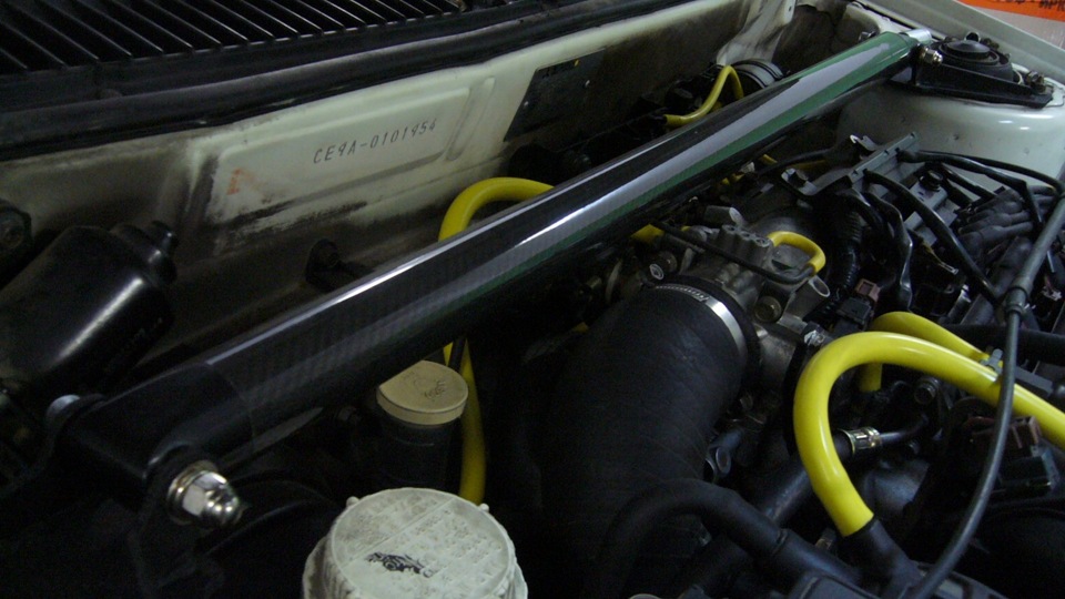

Карбоновая распорка стоек перед. JIC Magic
Карбоновая распорка стоек зад. JIC Magic

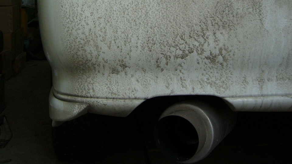

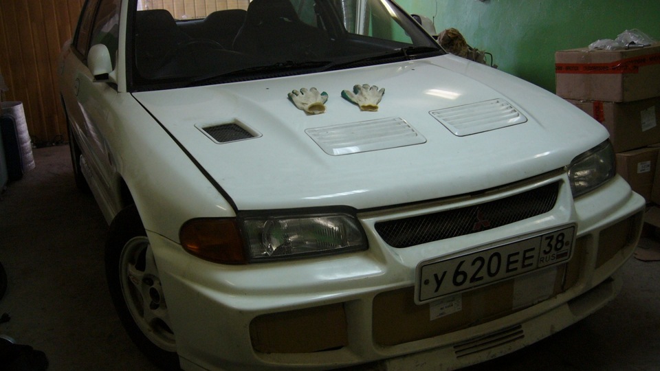

Экстерьер:
Cток
Сток спойлер развалился((( на скорости 180 км/ч

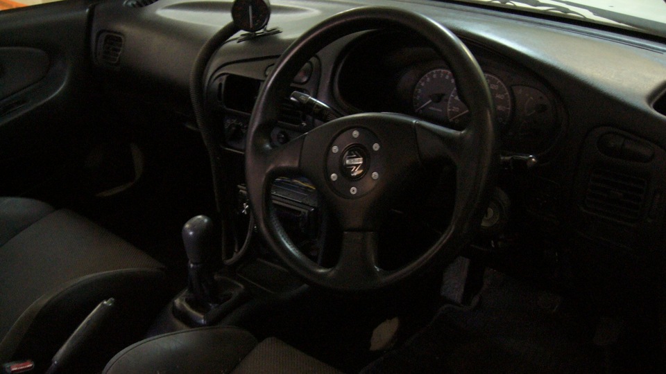

Интерьер:
Cток
Сиденья RECORO OEM
Руль MOMO OEM
Музыка УДАЛЕНА (магнитофон, провода, колонки)
Кондей УДАЛЁН
АБС УДАЛЁН
