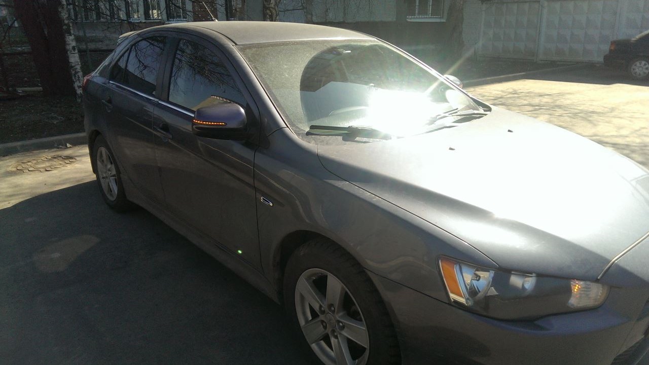

15) Эл. складные зеркала с повторителями поворота.
