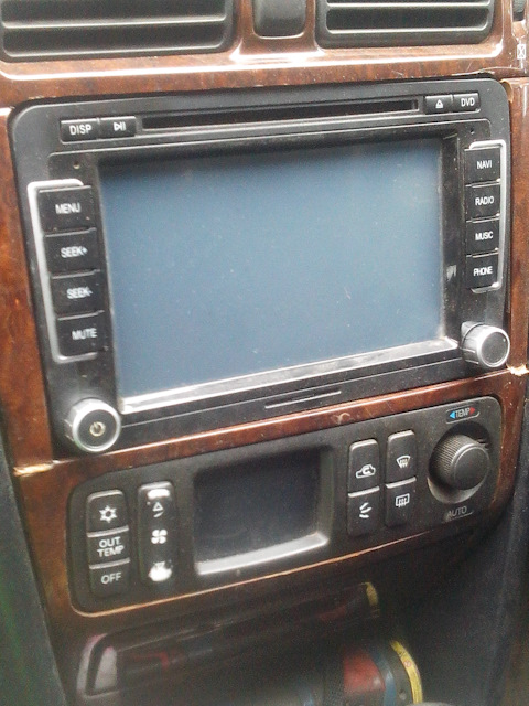

заколхозил мультимедиа
Детям мультики, мне громкая связьи навигатор, интернет. Купил у знакомого с заклинившей вв джетта, состояние хорошее . Была еще одна панель со сломанным верхом, под большой климат ее и использовал .…

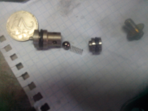

тнвд
Двиг собрал . Ура! Но давление топлива пляшет от 0,66 — 3.7 в. По датчику на прогазовке, вобщем давление не держится . Разобрал тнвд, ясно дело я не первый все уже на герметике, хотя все резиновые ко…

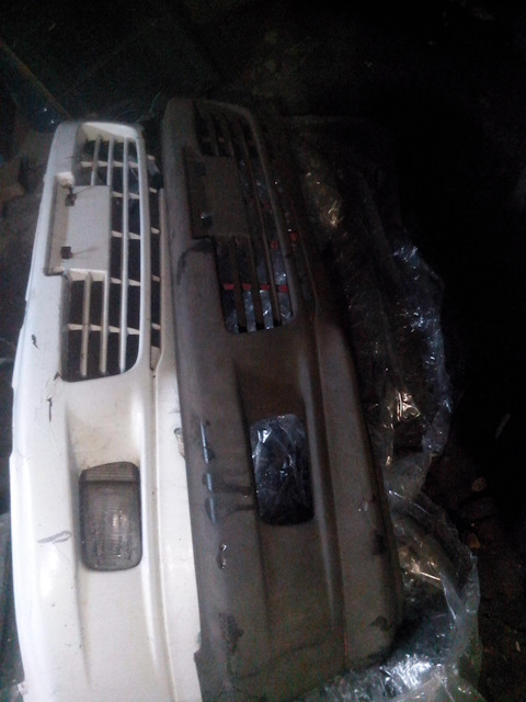

бампер
Жду вкладыши, , , а пока готовлю бампер под покраску: у старого была порвана левая часть с низу . Заказал с разборки в Сургуте, там дешевле было . Пришел, окрашенный на четвертый слой грунтом!, такое…

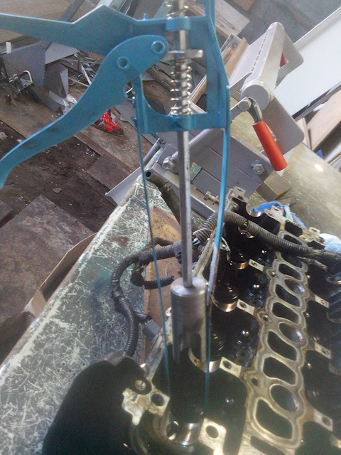

комплектую для сборки
Свечи по каталогу bkr6ecud достались не дорого: 250 р за шт. . Шайбы форсунок оригинальные 3 слойные прожимаемые, стояли медные . Уплотнения форсунок от газов, что во голове стоят какие-то металлокер…

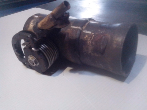

выхлоп
Пока жду вкладыши и всякую мелочь, решил посмотреть трассу выхлопа . То что ее касались руки бывших владельцев ясно-понятно. Подлатал и я . Основная проблема: заклинивший перепускной клапан прямотока…

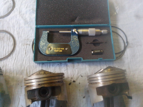

проверка шатунных шеек
На вкладышах шатуна есть коцки . На коленвале на шатунных шейках вродь норм, хочу заказать вкладышы стандарт . Решил проверить размер микрометром . Ушло прим .003- по книжке вродь допустимо . Аж вздо…

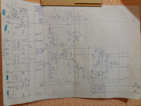

драйвер форсунок md340897
При ремонте машины выявился нерабочий драйвер форсунок, купленный с разбора в пробных поездках тоже умер . пытаюсь разобраться : вырисовал с платы его схему, кто либо сталкивался . подробности q1, q1…
