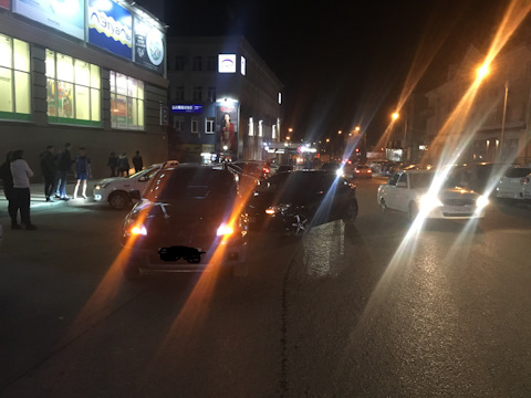

Немного печальки
Все собственно на фото, девчонка немного поспешила повернуть

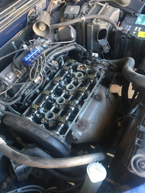

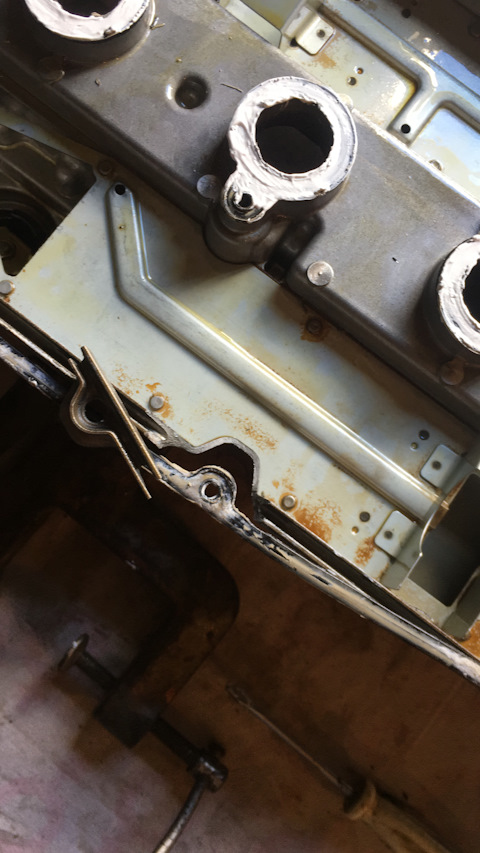

Борьба с масложером 2
Проехал я 30 км дыма нет, но запах горелого масла не покидал мой нос, открыл капот и 3,14зда.все в масле, думал прокладка такая попалась, как бы оригинал, но все намного сложнее, снял клапанную крышк…

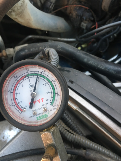

замер компрессии
проехали мы 4200км , сьело в общей сложности 1,5 литра, по прежнему дымит, решил замерить компрессию

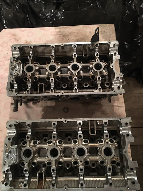

воскрешение
свершилось, настал тот день, после долгих ожиданий мы на ходу, было куплено: гбц б/у спасибо огромное ramon015, очень оперативно выслал Mitsubishi MD 332034- прокладка гбц Mitsubishi MD 372536-сальни…

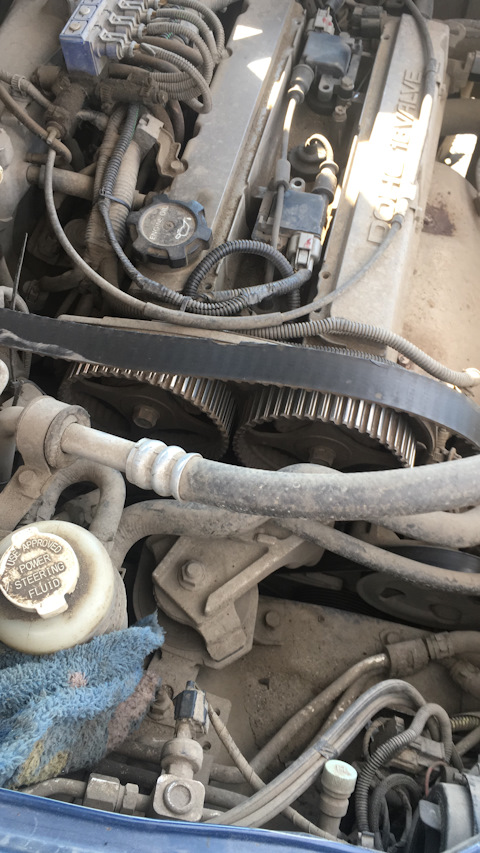

пост печальный
на 70 км в час лопнул ремень грм…

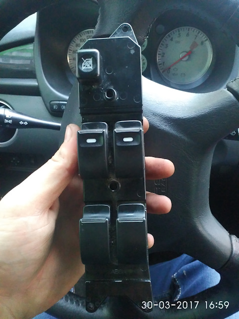

блок сп
начитался на форумах про блоки стеклоподъемников, на моем авто только на водительской двери, а хотелось как в форде моем бывшем, чтоб на все.а на 9 лансе рейстайле именно так и есть, и типо всего то…

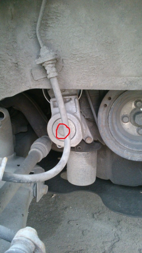

дождь мать его
случилась беда.шел у нас дождик целый день.было часов 23, ехал я не мешал никому, и на тебе, попал в лужу, засвистел заскрипел ремень навесного, и минут через 10 почувствовал удар в подкапотном.и заг…

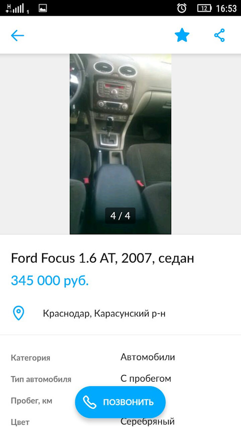

неожиданно
лазил на авито смотрел форды(скучаю по своему) и тут неожиданно попался, узнал сразу

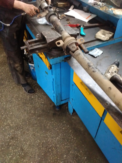

продолжаем 3

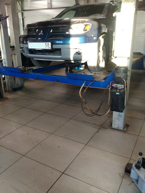

по началу не обращал внимания на шипение из под ног когда руль в расслабленном положении.но потом это начало напрягать очень.нашел сто которое занимается рейками, озвучили цену около 20 т.р. либо вар…
