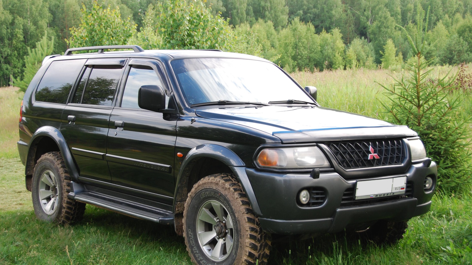

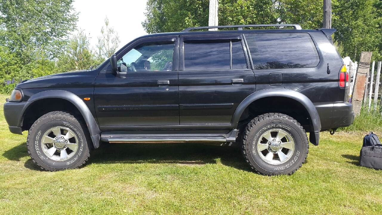

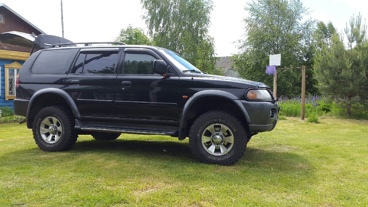

Итак для меня это:

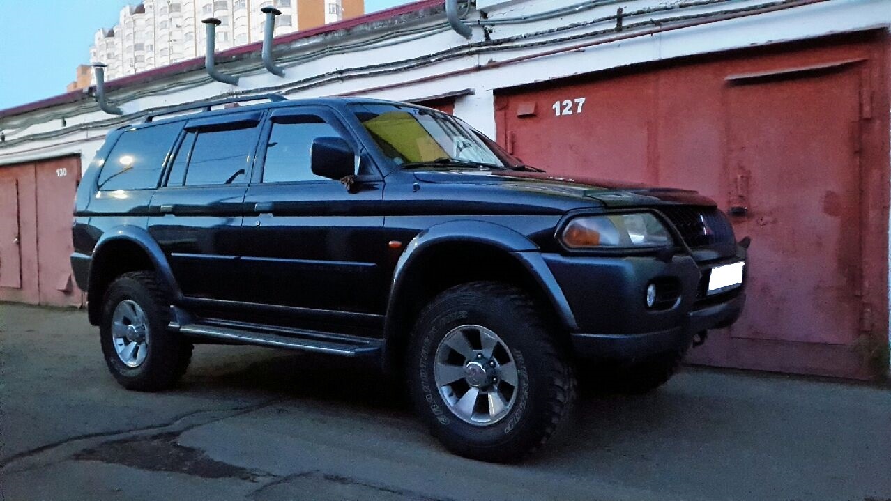

1) поднять зад на 5 см. пружины Kayaba RD5964. (От коротыша Паджеро ll).
СДЕЛАНО! — www.drive2.ru/l/4082024/
2) Поставить бодик 4 см.
УСТАНОВЛЕН — www.drive2.ru/l/6794670/

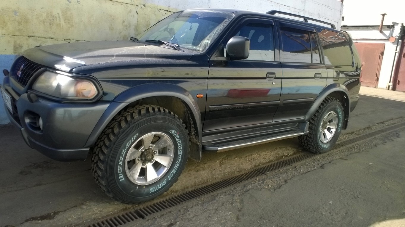

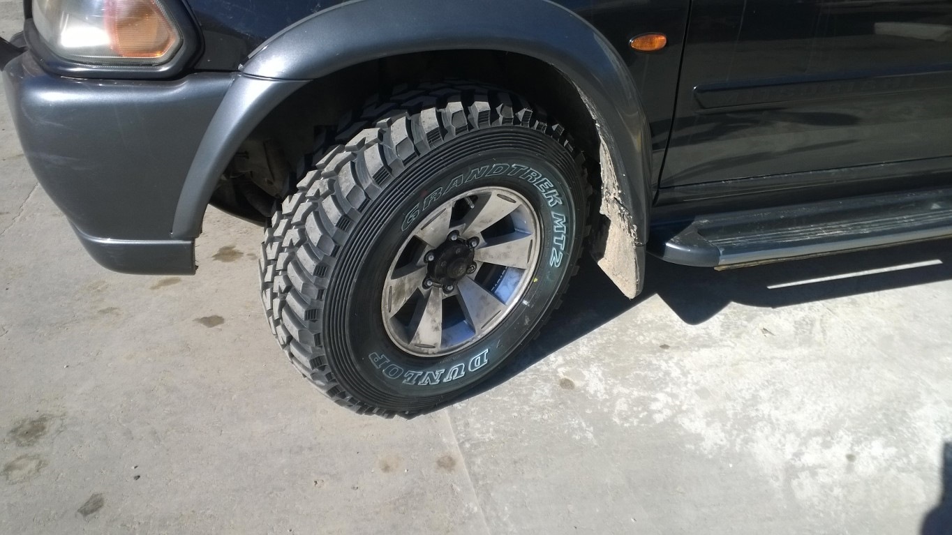

3) Перевести авто на более подходящие ее облику колеса размером 265/75 R16, т.е. почти 32".
а) приобрести летнюю резину на свои диски только с размерами 265/75 R 16 — Dunlop Grandtrek MT2. УСТАНОВЛЕНО — www.drive2.ru/l/3328837/ — продана. В связи с установкой лебедки перешёл на А/Т. Приобрел в том же размере- TOYO Open Country AT.- www.drive2.ru/l/460893560082792616/

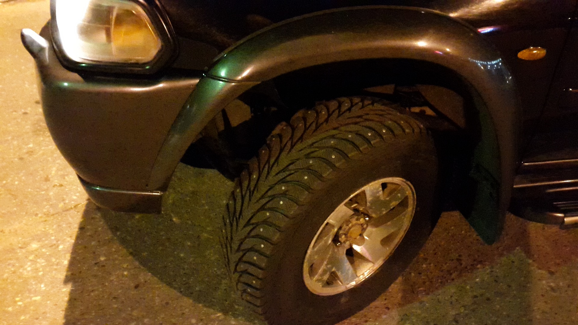

б) приобрести шипованную зиму с тем же размером. ПРИОБРЕТЕНА резина Йокогама ИГ 35, понравилась от предыдущих авто. Фото на странице, ибо писать об этом нет смысла.
4) купить блю туз адаптер для чтения и стирания ошибок ( ELM 327). КУПЛЕНО — www.drive2.ru/l/3412544/
5) приобрести Стропу динамическую ТАКЕЛАЖ+ 9м. 9000кг — стоимость в интернет магазинах 1500 руб., по тестам для не тяжелого бездорожья не плохие- КУПЛЕНО www.drive2.ru/l/4625229/
6) Установить защиту ДВС и КПП — УСТАНОВЛЕНА — www.drive2.ru/l/6570779/
7) поднять перед торсионами. Сделано. Почти вровень с кормой. Ничего не переставлял.
8) Вывести сапуны коробки, раздатки и мостов под капот. Сделано вместе с бодиком.
9) увеличить ходы задней подвески и сделать ее пожестче — установка амортизаторов Kayaba Gas a Just или Excel G, а так же замена косточек стабилизатора на более длинные от Волги. СДЕЛАНО — www.drive2.ru/l/8939838/
10) установить фаркоп под задний бампер, для Хай Джека. УСТАНОВЛЕН — www.drive2.ru/l/8575408/
11) установить рабочий задний свет под задним спойлером. УСТАНОВЛЕН — www.drive2.ru/l/9074199/
12) Купить реечный домкрат и лифт мэйт. Какой пока не определился — Хай джек, Зубр, Матрикс… Разница — цена! КУПЛЕН — www.drive2.ru/l/8948139/
13) Сделать чип у Ёжика. СДЕЛАНО — www.drive2.ru/l/8889247/

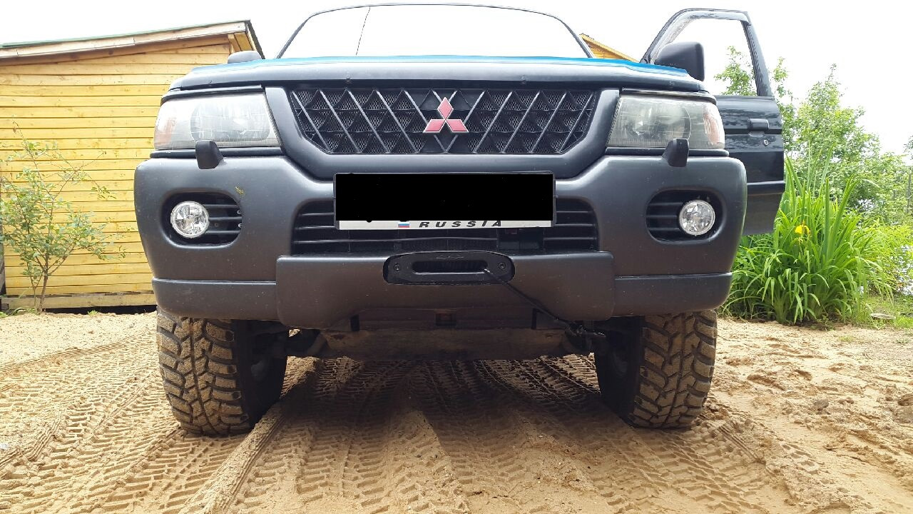

14) Поставить лебедку. УСТАНОВЛЕНА- www.drive2.ru/l/9828997/
15) Установить бюджетный багажник в виде поперечин на крышу. УСТАНОВЛЕНЫ ПОПЕРЕЧИНЫ ОТ ВАЗ 2111. ОНИ КАК УНИВЕРСАЛЬНЫЕ. Подошли идеально.
16) Поставить защиту раздатки ALF.14.38
17) Сделать хороший антикор рамы и всего днища
18) Поставить супер селект. Установлен. Очень доволен. www.drive2.ru/l/471458492436185747/
