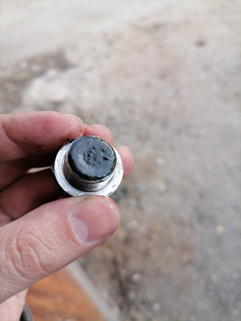

Начал работы по снятию АКПП на RVR. Первым делом слил жидкость, она была достаточно темной, хотя продавец при продаже уверял меня, что жидкость менял совсем недавно и после замены АКПП стала сильно п…

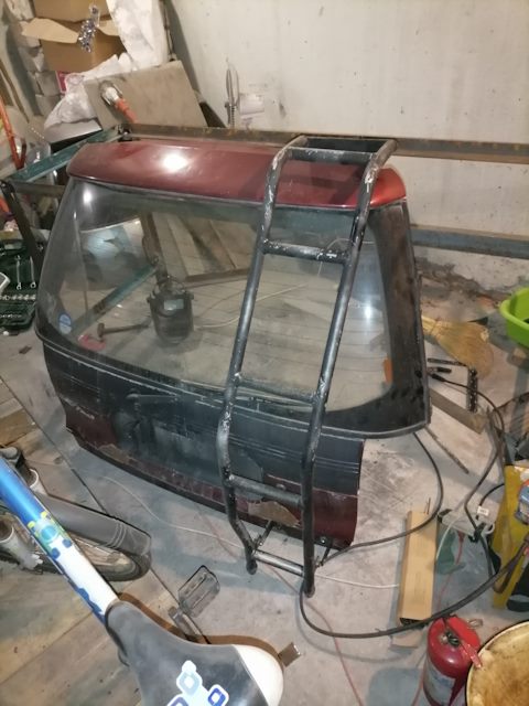

Давно не писал о машине. Задняя дверь на машине была в удручающем состоянии, в ржавчине и наполовину отвалившейся шпаклёвке. Но на двери была лестница. Продал лестницу с задней двери тут на драйве. Н…
