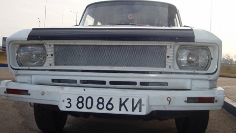

Все люксы чернорешоточнобамперные, а про родной бампер я согласен, если есть возможность, то подсоби с бампером…Цена вопроса?
Хороший люксик и описание прикольное. Но я бы все-таки поменял передний бампер на родной и перекрасил бы оба бампера и решетку в черный. Как по мне, смотрелось бы интересней.

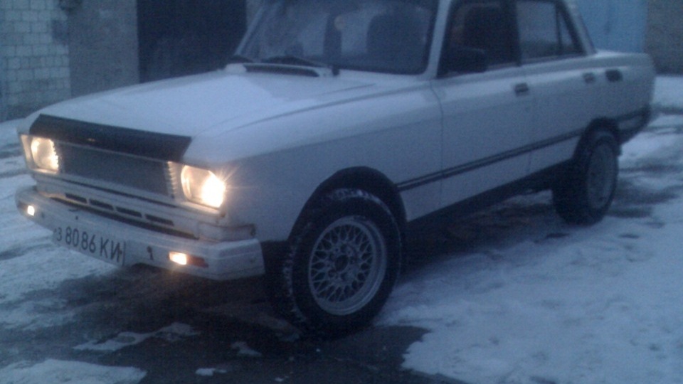

Это ж от БМВ диски, на последних 2-х фотках? Через проставки стоят? Разболтовка не наша?
Проставки толщиной 30 мм.Розболтовка 5*120.Диски правда от БМВ на 15.На главной фотке от Скорпака на 14, тоже через проставки.Розболтовка 5*112.
Об арку не затирает?
195*65*15 чиргали, а 55*15 нормально, проставки 30мм.сточил до 25мм.Я завысил зад подрессорниками с отбойниками+пружины с вагонного тормозного привода.На перёд шаровую с рулевых тяг ЗИЛа, она выше Москаля, но на родной с передом проблем не было.Как то так в общем устранил затирания.
