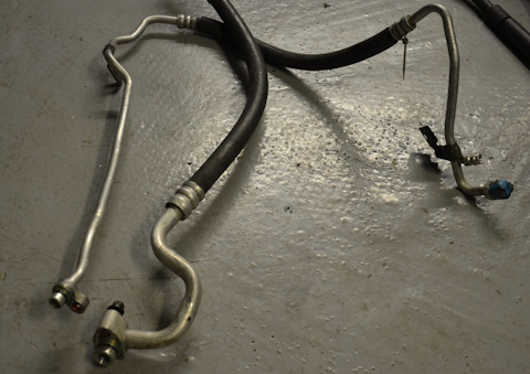

59. TD42 + кондиционер.
При свапе ZD30 на TD42 решено изначально кондиционер сохранить. Родной зэдэшный компрессор никак не дружит с тдэшным мотором, установил тдэшный. Блок управления климатом в салоне со времене…

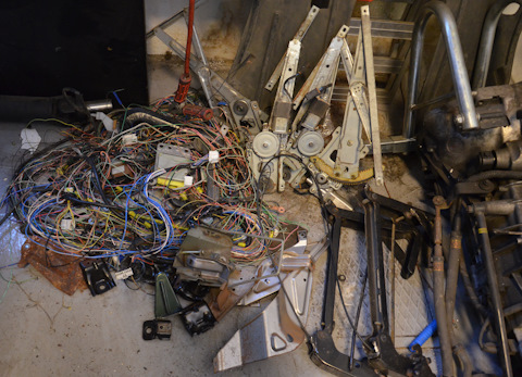

58. Работы по электропроводке.
Под этим девизом перебиралась проводка Патруля. Безжалостно было выброшено всё лишнее и тяжёлое. Эдак 20-25кг никчёмного железа, польза от которого в дороге сомнительна. — управление задним стабом бы…

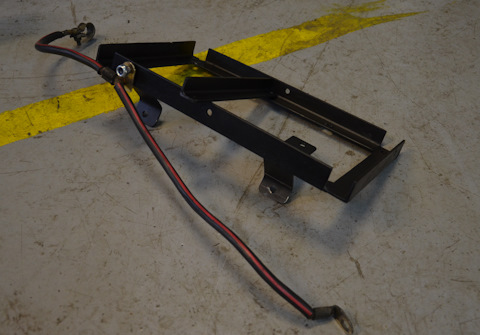

57. Дополнительный аккумулятор.
В дальней дороге мало что бывает лишним. Второй АКБ в первую очередь предназначен для лебёдки, во вторую — как резервный. Подключение напрямую к лебёдке, в целях безопасности, через выключатель массы…

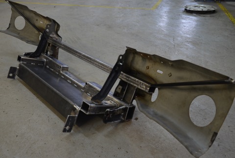

54. Передний бампер ч.1.
С одной стороны силовик вещь полезная: не надо думать что он оторвётся где-то на крутом въезде — выезде, при необходимости за него можно машину потянуть, в случае мелких ДТП тоже плюс)). Минусы однак…

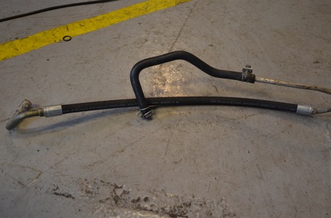

52. Шланги ГУР.
Однако при экстремальной эксплуатации возможны с ними неожиданности. Вместо них протянуты обычные шланги с меньшим количеством соединений и хомутов. Как говорят? — нет лишнего соединения,…

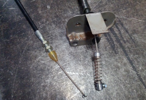

51. Трос газа.
Перед всеми кто делал свап с ZD30 на TD42 вставал вопрос: какой ставить трос газа. В моём случае вопрос решился быстро при помощи троса газа от карбюраторной ВАЗ 2108. Спросите, где взял трос от вось…

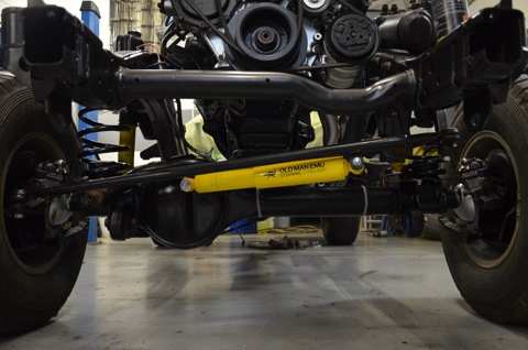

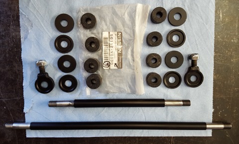

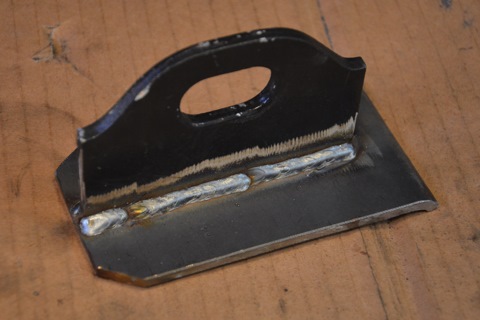

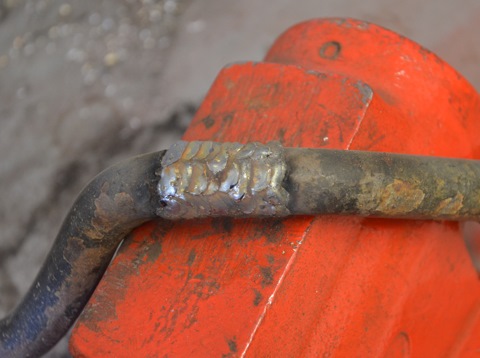

50. Задний стабилизатор.
В любом случае с тягами надо что-то делать ввиду лифта. Выбрал такое решение: вместо кронштейна который по замыслу ОМЕ должен заменить регулируемый стаб слева сзади, предварительно заварив большое от…
49. Ремонт переднего стабилизатора.
Для пересечённой местности это конечно плюс, но для реальной жизни ( в моём конкретно случае) лучше бы они оба стояли. Логика проста: 90% машина ездит по дорогам, хорошим или плохим это другой вопрос…

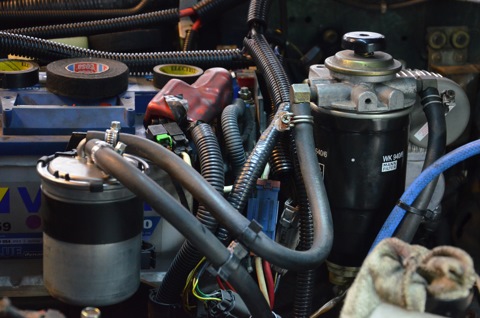

48. Дополнительный топливный фильтр.
Букв много, но стоит того. Всё сказанное ниже имеет смысл для всех дизельных систем, особенно CR и FSI и вариаций бензиновых систем. Возможно уважаемы подписчики для кого-то информация ниже покаже…

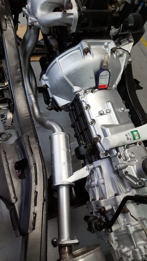

47. Глушитель.
И конечно же борьба с шумомкоторой не получилось из-за спешки ТЛК75. Из-за чего не открывали правое окно в поездке Прага-Монголия Магадан))). Вся трасса диаметром 55 мм. БОльший диаметр труб это ве…

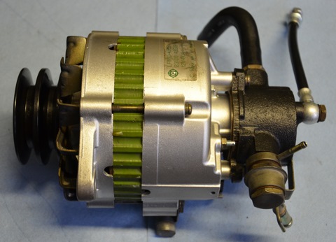

44. Генератор.
На замену, ввиду минимизации потерь времени и нервов в дальней дороге, Центральная гайка, с которой чаще всего больше всего возни, была откручена и закручена пневмо-пистолетом. При уст…

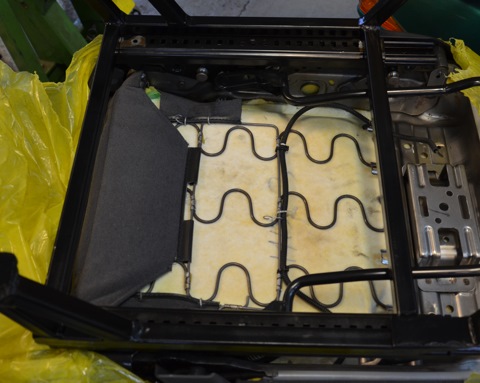

43. Сиденья 2. Заботимся о пружинах.
На многих своих машинах уже так делал и не приходилось после такой доработки разбирать и варить внутрянку или менять лопнувшие пружины. Суть достаточно проста. Распределить нагрузку на все пружины по…

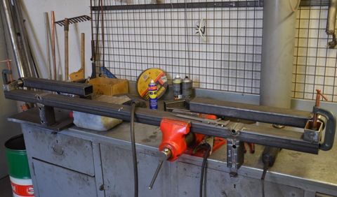

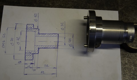

42.Ступичный ключ. Тянем передние ступичные подшипники.
Прихватываем с обратной стороны сваркой. Из какой-нибудь старой головки или заранее купленной на 30мм. срезаем квадрат 1/2 и привариваем. Для красоты протачиваем. Ключ готов. Про хабы можно прочи…
