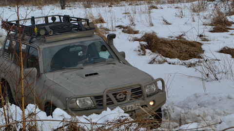

хороший автомобиль был куплен в год очередного кризиса, недорого, как вложение средств, и на попробовать, как оно на джипе то
первую пару лет, хранили, берегли и мыли часто))
и изредка проверяли — что будет, если здесь свернуть
а потом началось
лифт 2", 4", блин мало, в итоге 6"
а это потянуло за собой регулируемые панары, переделку передней рулевой, и усиленный демфер, дропбоксы передней рычагов
рация
шноркель
33 колеса, блин маловаты, 35" МТ в самый раз будут
соответсвенно родные хабы автоматы развалились, поставил АВМ усиленные, теперь чаще выходить приходится, если развалятся, поставлю родные, все-таки по части комфорта те интереснее
пониженные пары 4,65, мало, но 4,88 безумнонедешевы
бампер, железный…, не лучше оба, и с лебедками
спальник
багажник
лесенка
люстра
катализатор рассыпался, удалил
ЕРГ заглушил, програмно отвяжем, и его выброшу
мечтаю о TD42T, или совсем уж о V8 от GM
