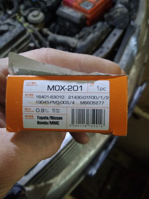

Замена крышки радиатора
Менял недавно крышку https://www.drive2.ru/l/512100565367390827/ но она потекла. Заказал такую Masuma MOX201 за 171 руб. Вроде пока сухо, поездим поглядим.
