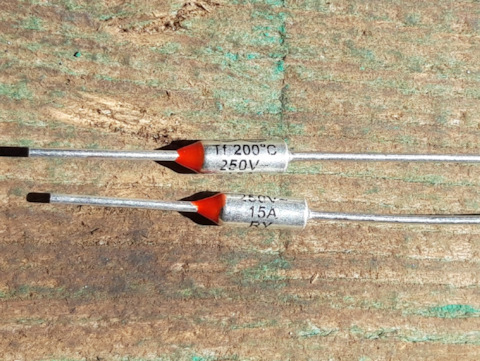

И снова термопредохранитель резистора печки)
Продержался предыдущий термопред около недели. Купил чуть другие, взял на пробу пару на 185° и пару на 200°. Сначала поставил на 185, тестирую)
Замена термопредохранителя на резисторе моторчика печки
Когда купил корсу, работала только 4я скорость печки, тогда переставил с синей корсы резистор и купил в митино прозапас пару термопредохранителей. Недавно опять перестали работать 1, 2 и 3я скорос…
