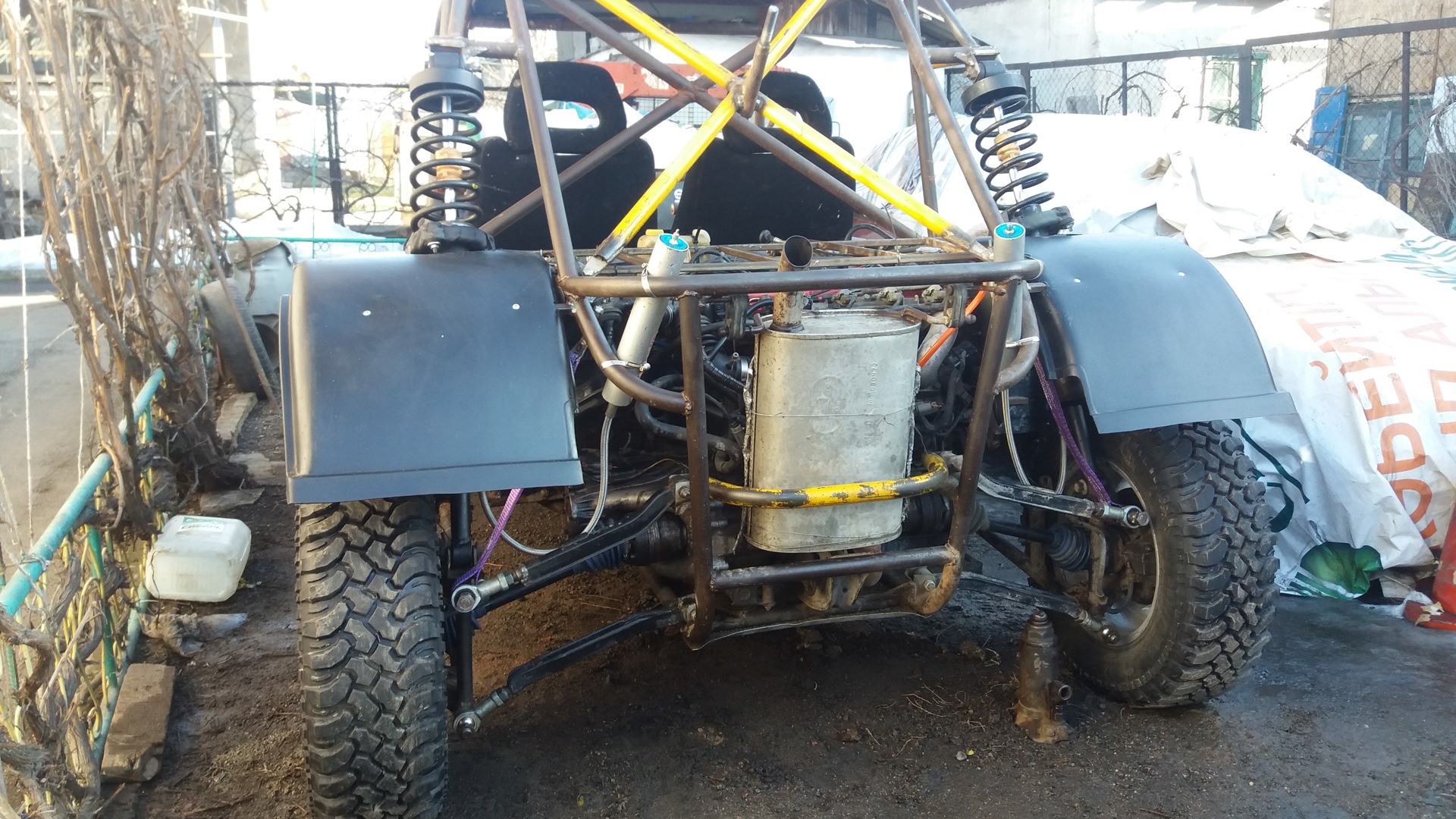

Идея постройки багги появилась уже давно, но в силу различных обстоятельств проект ни как не зарождался, ни так давно появилось свободное время начальный капитал и уже ни, что не могло остановить осуществлению задуманного.Пересмотрев кучу различных проектов постсоветских "Кулибиных" а так же заграничных производителей выбор пал на Австралийскую разработку, ибо в инженерном плане они продуманы и более технологичные чем наши аналоги от "тракториста дяди Пети".
За основу была взята модель Rorty R16 Shotgun, это 2ух местный багги с длинноходной подвеской и мотоциклетным двигателем rorty.net/r16-shotgun-ii-0 .На сайте предлагалось приобрести подробные чертежи и необходимые доп комплектующие, этот вариант сразу же отпал по финансовым препятствиям, со словами чем мы хуже взял в зубы линейку карандаши и циркуль перечертил этот проект под свои размеры, моторный отсек строился уже под двигатель.

Должно получится интересно, только такая схема крепления задних рычагов доверия не совсем внушает
да я тоже в предвкушение результата, да меня смутили рычаги такой компановки, я буду делать многорычажку .
