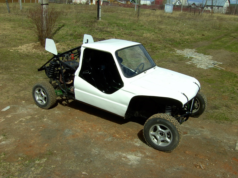

ах.ть не поверите какое то время размышляли над самодельным багги на базе классики . сам лично так и не смог визуалезировать конечный результат)))), а уже все готово. респект.
думаю момента с объёма 1,6-1,7 более чем за глаза на эту массу. можно и пару подлинше 3,7 прим. предпочтение отдаю блоку двигателя ваз 21193 просто движки передне-приводного семейства мне более знакомы)
погонять в полне достаточно, самый бюджетный вариант это жиго мотор на карбюраторе, хорошо его откапиталить и настроить, и будет хорошо ехать) ну а так 16v конечно повеселее было бы)

что то я не совсем понимаю, обычную схему жигулеевской подвески что ли?
поясните pls. кинематику длинных и коротких тяг с пружинами и амортизаторами. Какая конструкция задней подвески с углами и размерами должна быть при ее стыковке с трубой рамы 40х80х2мм.
так нет разницы для брички это или нет, я просто приварил два крепления под длинные тяги накинул на них мост, поставил на него пружины, сделал чашки под них, и потом треугольник, там нет как таковой кинематики)
ну расстояния между ними соответственно такое же что и между проушинами на мосту!а по поводы высоты я не парился, ну я думаю что разницу тоже можно померить на самом мосту т.к длинные идут с низу а короткие сверху, вот эту разницу и сделать уже на раме!
Длинная тяга крепится ближе к рулю, а короткая ближе к мосту. Я вот про это растояние спрашиваю — т.е. расстояние между креплениями в длину, а Вы говорите как на мосте т.е. в ширину.
В состоянии покоя мост должен стоять вертикально. Должны ли длинная тяга и короткая быть параллельны? Если да, тогда расстояние между проушинами должно быть равно разнице длин короткой и длинной тяги. Если нет, тогда это расстояние надо наверное прямо на машине замерить.
Посмотрел примерно как в машине — длинная и короткая тяги в состоянии покоя почти паралельны. Разница по высоте креплений на корпусе 11 см на мосту разница по высоте крепленитй 14 см Разница в длине креплений на корпусе 34 см. (разница длины между тягами 30 см). Не знаю важно это или нет, но можно так и сделать.
Должны ли эти крепления быть разнесены и по высоте? Если да, то на сколько?

Сколько она по весу прлучилась?
700 кг, можно сделать гораздо легче)

Как вел себя на старте? И до скольки разгонял?
Бодренько, классики обгонял, до 140-150 где то)
Как по бездорожью?
ну с разгончику нормально))
а ты кардан укорротил?
да

Здравствуйте. весьма понравился ваш проект, меня интересует информация заблокирован ли и каким образом дифференциал? спасибо.
Здравствуйте, да заварен просто))

На месте разворачивается?)
легко)

на классике тоже можно)ну в общем с заваренным редукротом проходимость получше если цепи поставить то вообще огонь будет
как на счет сугробов?
пролетала их на ура)

подскажи на сколько ты укоротил заднюю часть кардана!
я уже не помню, вроде 20 см)
спс. есть капейка думаю собрать что то на подобии!
минимум 25-30 000 надо
а ты кардан дома сам делал?
у токаря
Какое должно быть расстояние (на трубе 80х40х2мм.) между креплением короткой тяги и перекладиной для крепления длинной тяги?
так расстояние между этими креплениями не как не изменить же!тяги же ведь везде одинаковые!или чя опять что то не понял)
мне кажется что проще всего найти жигуль и померить и посмотреть что да как, ну по сути параллельно
Ma3aHbIu
ну по сути важно, что бы нагрузка на тяги была равномерная, ну я не заморачивался по этому поводу и все замечательно работает!)

Добрый день ! Собираю что то подобное вашей багги . Но сейчас проблема с передними рычагами устонавлеваю рычаги с ваз 2101 . Проблема в том что не могу установить их в правельной геометрии . Нижнии рычаги крепятса к родной балке ваз 2101 а верхнии не могу выставить что бы все работало правельно . У вас уже есть опыт в этом деле можит подскажите размеры крепеха верхних рычагов . Зарание спасибо !
Здорово у Вас получилось. Не могли бы Вы изобразить кинематическую схему задней подвески (если можно с размерами). Много степеней свободы и конструкцию по фотографиям не могу понять. Спасибо.
там же все просто, навариваешь на мост площадку под шаровую, делаешь этот треугольник, а он крепиться на места где должны стоять короткие тяги!)
Шаровая от классики ?
от 09
"-основной профиль я брал 80х40х2мм." Тут нет очепятки (не 80х40х3)?
нет, я брам именно 2мм, ну можно и 3 в принципе еще лучше будет!)

а какое растояние между двумя балками. на которых весит подвеска и стоит мотор.
66см

ну да как вариант, и клиренс побольше)
я желаю иметь полный привод чтоб и на рыбалочку и на охоту сползать можно было
Молодец воплощяеш желания многих в жизнь ))) подпись авась и сам построю обрачусь тогда

Можешь кинуть чертежи?
их не существует)
всё на глаз делал?
да, с линейкой))
а хотя бы 2 балки они по сколько?
Ma3aHbIu
их не существует)
имеешь ввиду см?)
и балки которые под мотор и подвеску или же продольные которые как лонжероны?)
а можно обе?
