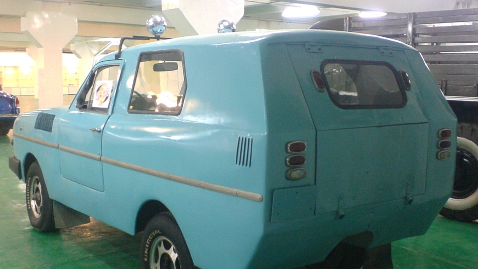

Вообще у меня Амфибия 1951г.в. но тут нет такой марки так что пришлось назвать его УАЗом! Это самоделка! на фотках это он каким достался и процесс реставрации! остальные фотки кину только после ярмарки! Но сейчас в ней все агрегаты от УАЗ 469, ГАЗ-21,24, Победа! движка от ГАЗ 21 обьем 3.0, мосты и коробка от УАЗ 469, передняя панель в салоне от ГАЗ 24, сиденья от ТОЙОТА МАРК-2 93г., руль от ГАЗ 24, задние фонари от Победы, коробка отбора мощности для гребного винта самодельная, гребной винт от Амура! Автомобиль неоднократно модернизировался, но только агрегатами! внешний вид он сохранил! Он сейчас выглядит так как выглядил в 1951 году! На трассе максимальная скорость 156 км/ч, может больше но я побоялся! Примерная максимальная скорость на воде около 60 км/ч! У нее большинство агрегатов от УАЗ, думаю может наверно быть со братом УАЗов! Впринципи тот же УАЗ, только кузов другой и без рамный он! По езде, комфортности и проходимости тот же УАЗ! Единственное только он в добавок и плавает еще!
Мне он достался в очень плохом состоянии! Я его реставрировал и немного модернизировал салон! Агрегаты двигатель, КПП, мосты и другие узлы я откапиталил, и заменил некоторые, на новые! Кузов костоправил, шпаклевал и красил!
ну вот что я хотел рассказать о с воем авто!
- Двигатель 3.0 бензиновый, 95 л. с.
- Задний привод
- Машина была куплена в 2005 году

А как герметичность осей обеспечивается? + Схема подвески? Снаружи кузова или внутри?

А плавал на нем?Кузов стеклопластиковый?А вообще для самоделки круто выглядит, совсем как заводское авто.
Плавал. Кузов металл, стеклопластикового ничего на ней нет.)

интересный авто. кузов теклопластиковый как понимаю :)
нет кузов металл. стеклопластикового ничего нет.) по кузову все родное, даже на днище металл не менялся.)
абалдеть!
Александр, давайте еще фото. Очень интересно как уплотняются карданы, система прятания мостов. И за счет чего плывет? а так 5
карданы уплотняются за счет гибких сальников, прячутся мосты с помощью тросика, плывет с помощью гребного винта, переключающийся с раздатки через гитару.)

колеса убираюстся за счет троса у нее регулируемые рессоры в разных положениях! если найду фотку где я ее опустил на земле прямо на днище. то выложу!) а вот на воде ссори я ее не фоткал! в это лето по фотаю на воде, то выложу!)) эт машина без рамная, днище гладкое ни каких трубок по нему не проходят! опускается и поднимается подвеска почти без проблем ну есть трудности конечно, но они преодолимы. по воде толкается оч легко.))

Просто чудо с фарами.Решетка радиатора так высоко поставлена, чтобы вода не просочилась, когда по реке плыть будешь.Land Rover ему не конкурент

да эт с сибирской ярмарки! ну по поводу лобовика эт, с 24 волги! ну я писал там что авто не однократно модернизировался!:))
а некоторые фото, я так понимаю, с Сибирской ярмарки?
аппарат прикольный, но мне кажеться что в 51году не было лобового стекла от ГАЗ-24. да и вообще после войны врят ли у когото было время и средства на постройку самодельной машины.
