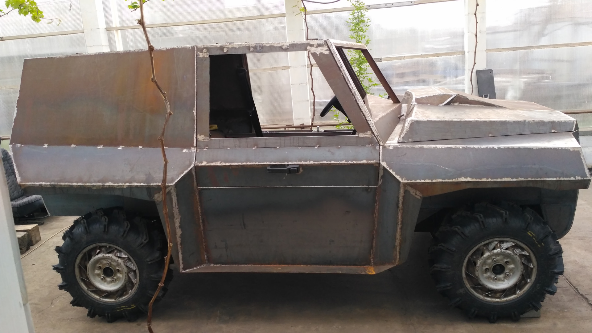

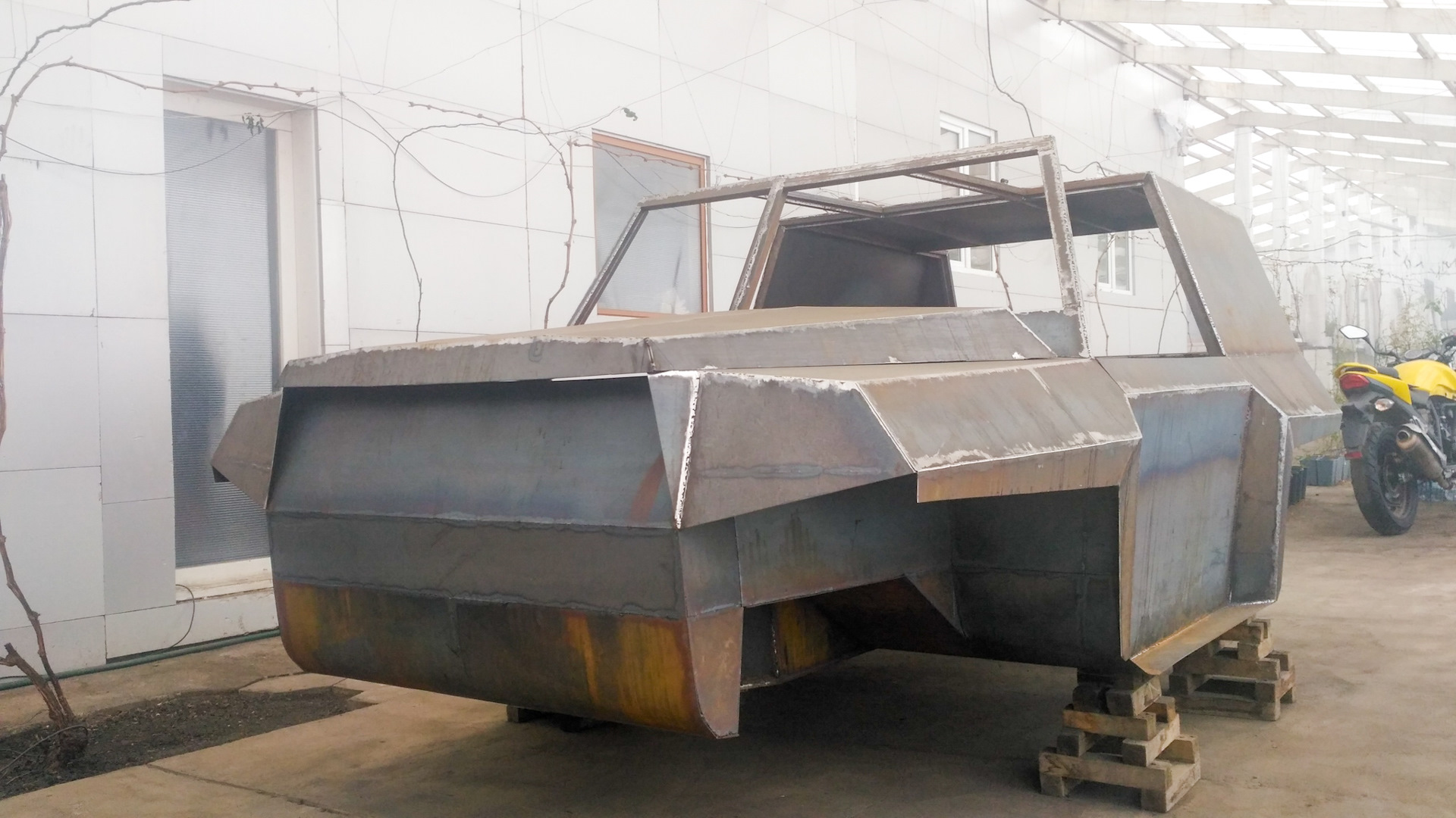

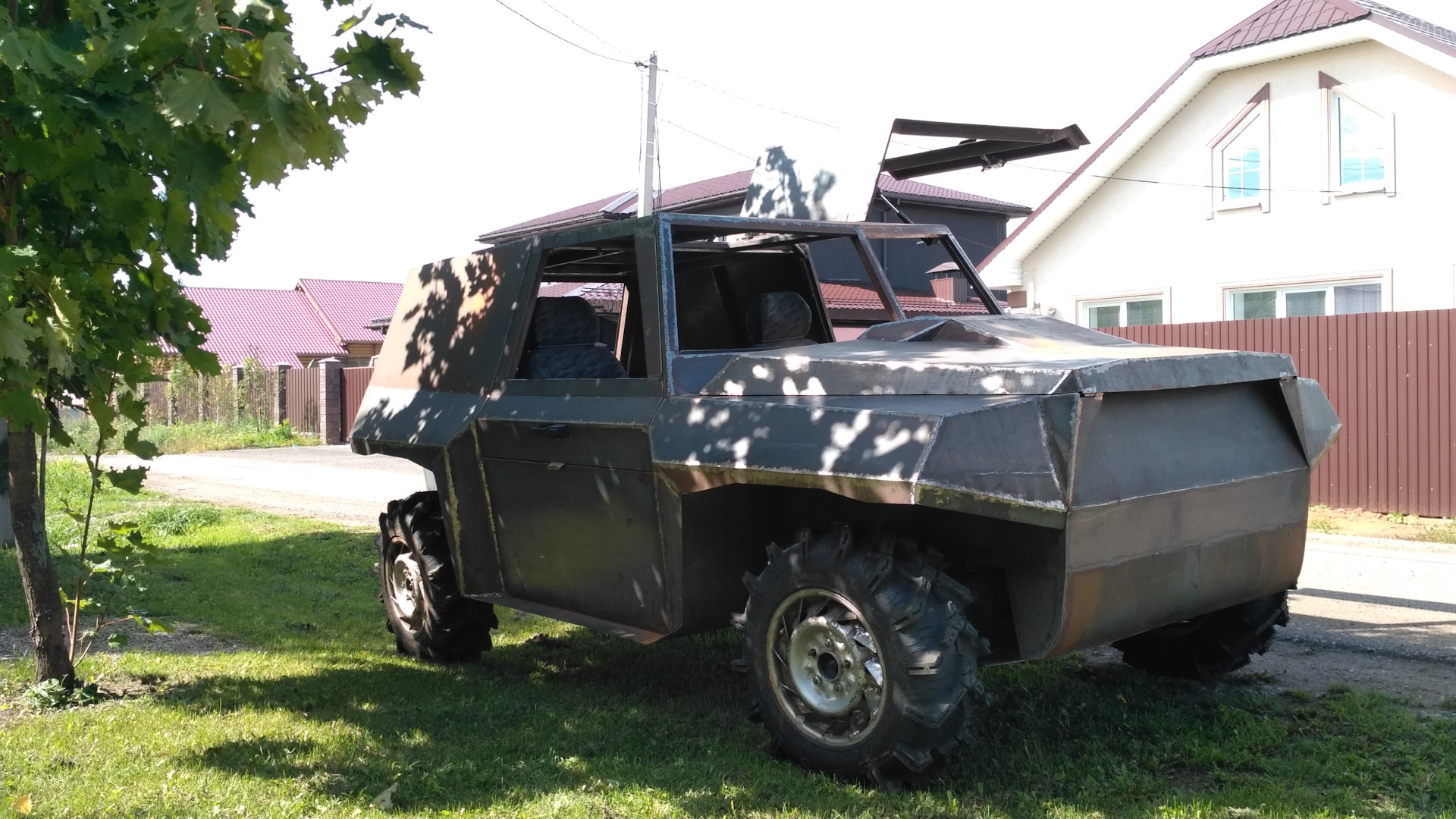

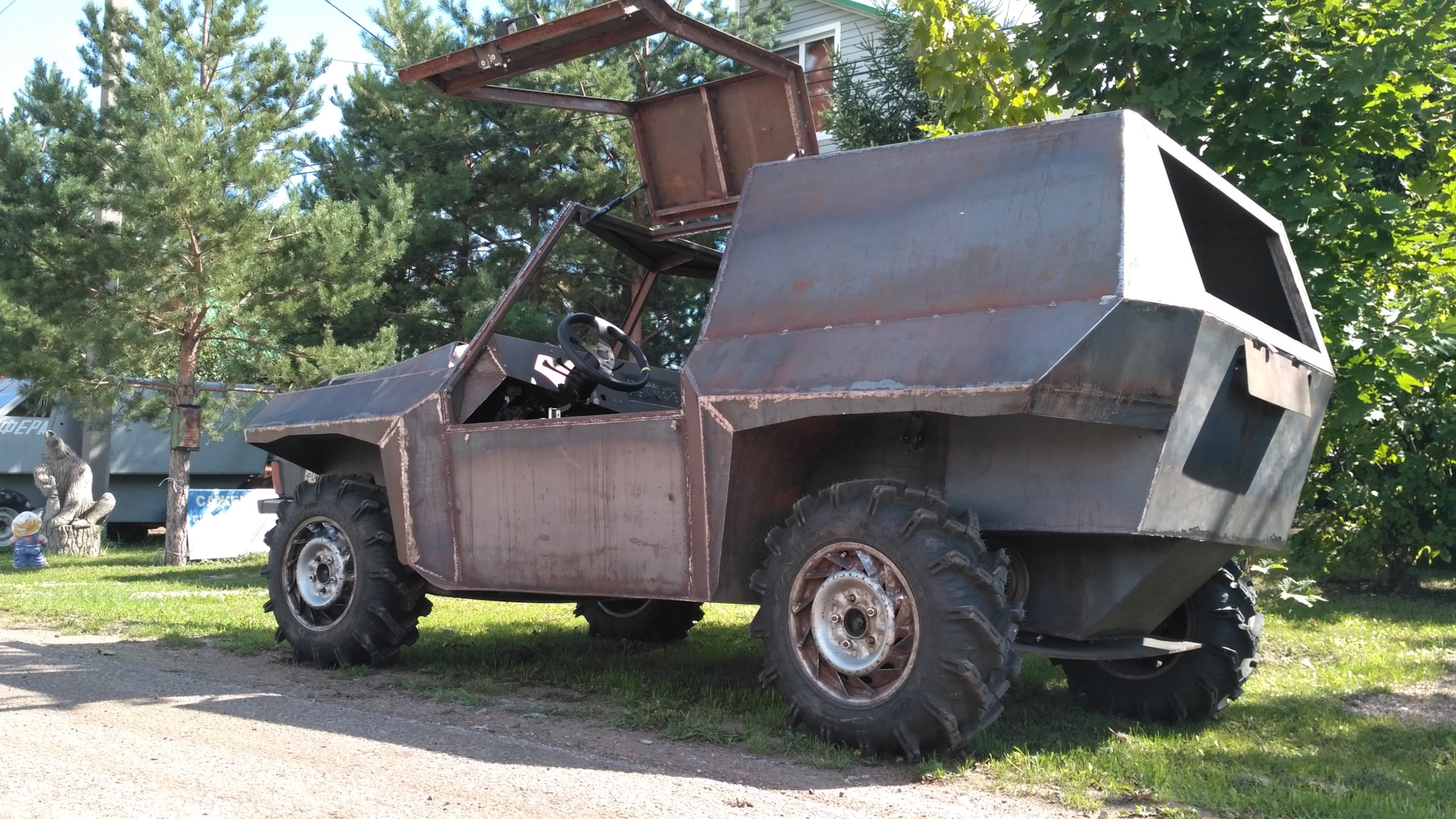

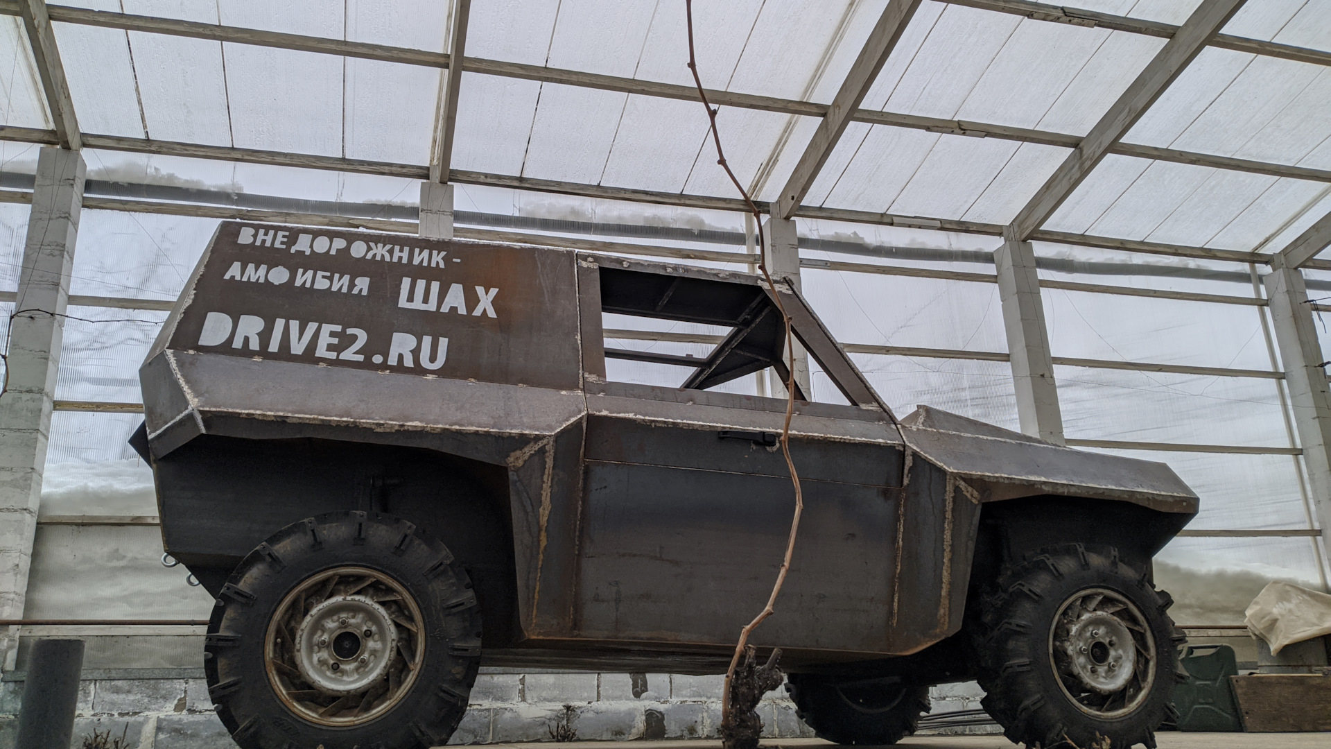

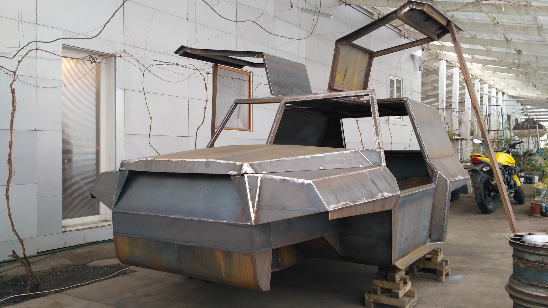

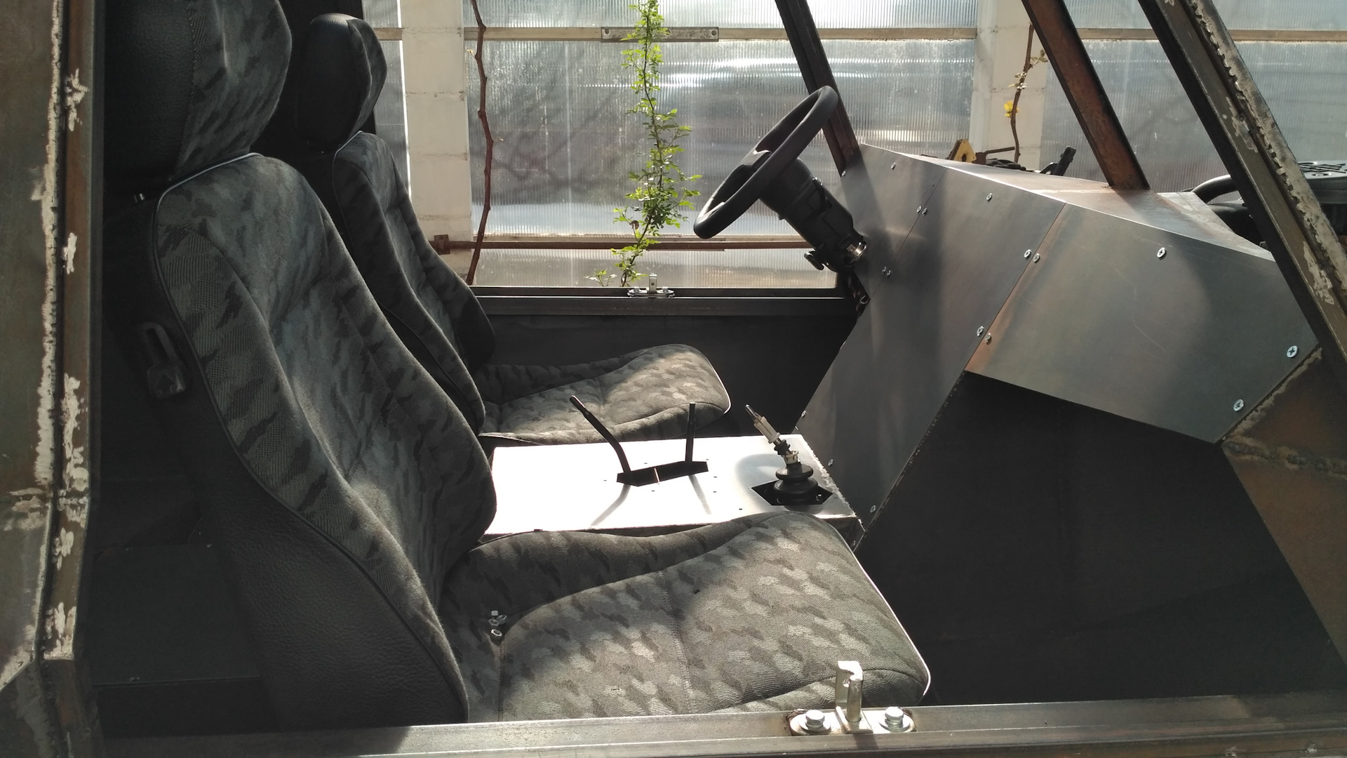

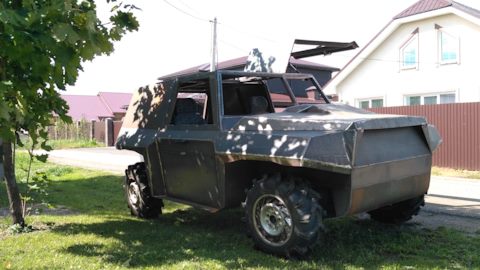

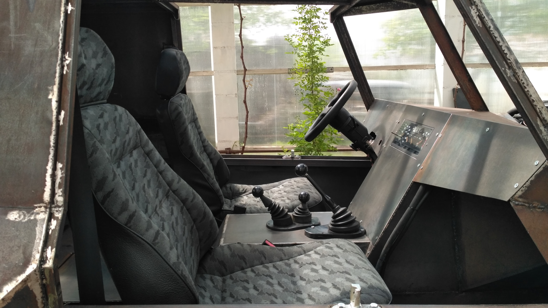

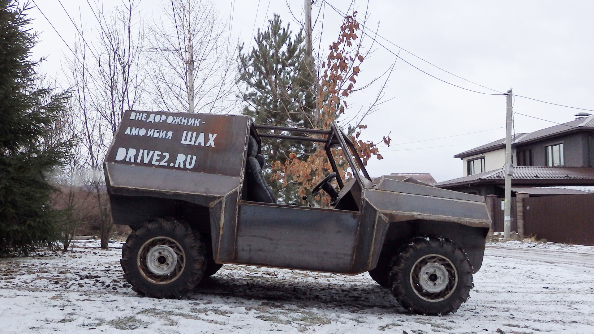

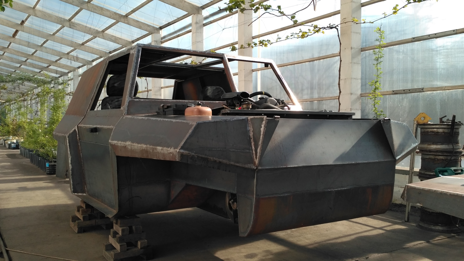

Проект, который мы начали полтора года назад, постепенно приобретает форму, если не привычного автомобиля, то как минимум суровой специализированной техники. Данная машина не только входит в нишу автомобилей-амфибий, но и привнесет в нее кое-что новое. Мы знаем, какие свойства хотим увидеть на выходе, не знаем, что у нас получится, но мы стараемся

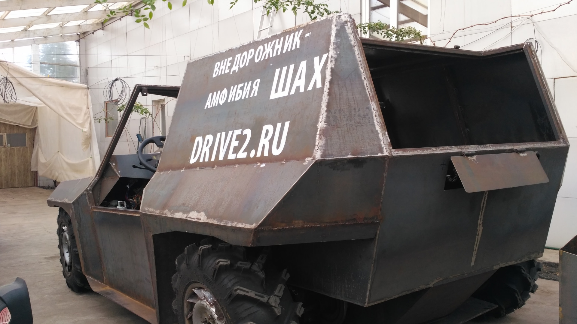

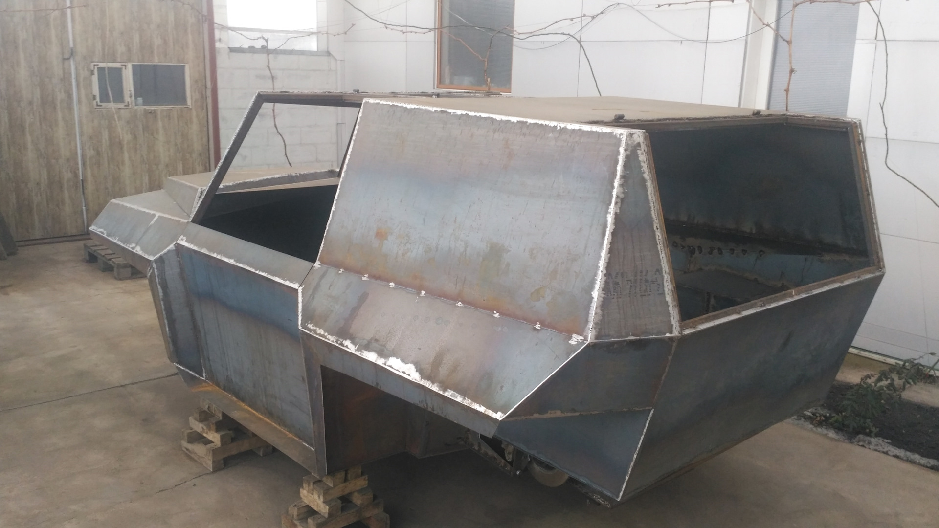

В основе лежит несущий трехдверный кузов из горячекатанной стали толщиной 2 и 3 мм. Габаритные размеры ДхШхВ: 3400х1900х1450-1600мм
Полноуправляемое шасси на качающихся полуосях и поперечных рессорах с подвеской и рулевым управлением собственной разработки и изменяемым клиренсом 150-300мм
Полноприводная трансмиссия от Нивы, то есть механическая коробка передач, раздаточная коробка с демультипликатором, блокировкой межосевого и переднего межколесного дифференциалов
В качестве силовой установки используем Нивский двигатель объемом 1,7л. мощностью 79л.с.
Внедорожные характеристики ожидаются выше, чем у привычных полноприводников. Вездеходные свойства не закладываются, так как не используем шины низкого давления. Плавучесть создается за счет формы и объема кузова, движение на воде за счет вращения колес
И на каком бы этапе проекта мы не находились, его философия лаконична: все нужное — просто, все сложное — не нужно

2-3 не много? Я конечно может всего незнаю, может вы собрались таранить кого нить или что то но хватило б наверно и 1 — 1,5 не? И весу б было меньше. Ну да ладно сами наверно знаете что делаете. Зачет ещё раз 👍
Спасибо) 3 мм там только на днище, да местами на боковинах. В основном 2 мм. Для прочности так, всё же не бумажный кораблик. На воде машина стоит, по крыше, по капоту ходить спокойно можно
