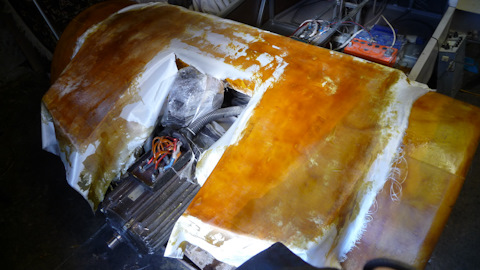

Зима уходи.
Зима уходит цепляясь за почерневшие сугробы, но мы то знаем что скоро эта агония закончится. По существу: сделал заготовку под болван, ее еще местами оклею в один два слоя стеклотканью и буду выводит…

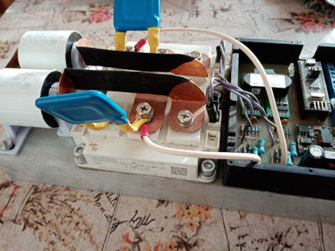

Вестник нищеброда часть6. Проходные конденсаторы в качестве снабберных.
Для сглаживания импульсов самоиндукции попробовал применить проходные конденсаторы. В отличии от К78-2 0.1мкф*4шт толку от которых было ноль, использовал проходные К73-28-1М на 250А фирмы http://neok…

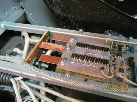

Вестник нищеброда часть1.
После последнего краха нужно было переделывать электронику привода, доллар скакнул и силовые модули, готовые модули драйверов управления силовыми модулями стали дороговаты для меня. На новый год нача…

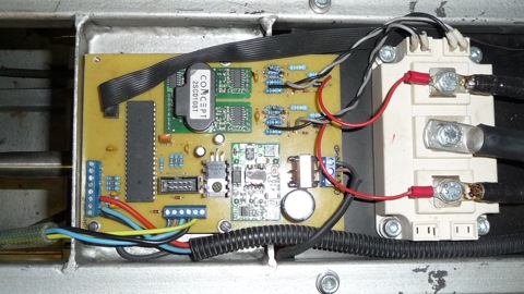

Крах №2
Перед выставкой подобрал элементы обвязки драйвера силового модуля, все заработало на ура. Ну думаю надо друга пригласить похвастаться, за одно что бы он осцил цифровой Tektronix взял токи, напряжени…
