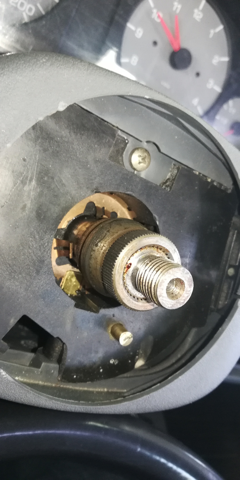

Не подскажете шлицевая на посадочного места руля на старых Шкодах и Фелиции одинаковая?
Я Костя
Есть два размера. Фелиция до модификации и после. в 1996 по моему
Там втулка есть переходная
JamesBond
Т.е. рулевой вал одинаковый по шлицам. Но старые Фелиции и Фаворит длинная колонка. После 1996, когда пошли подушки SRS в Шкодах, длинну вала уменьшили. И для простоты поставили втулку переход. Закручивается руль той же гайкой. У меня в Пикапе руль от СЕАТ 2012 года. С подушкой. Встал как родной. Весь Ваг унифицирован.По Рапиду 120 скажу позже, как доберусь до машины.
JamesBond
Втулка на валу
Спасибо, катался на гольфе 3, там так же сделано, я на шкоду 120 руль хочу поменять, интересно с чего подойдет, по логике вал похожий на тонкий с гольфа 2, какой диаметр в нем и сколько зубьев в инете не нашел, разборок в городе нет что бы сравнить.
Все одинаковые. Тоже есть руль с 3гольфа и пассат. Ставил от филиции через втулку эту. Т. Е на Рапид с нею же встанет все рули ваг. Ауди и фв и сеат

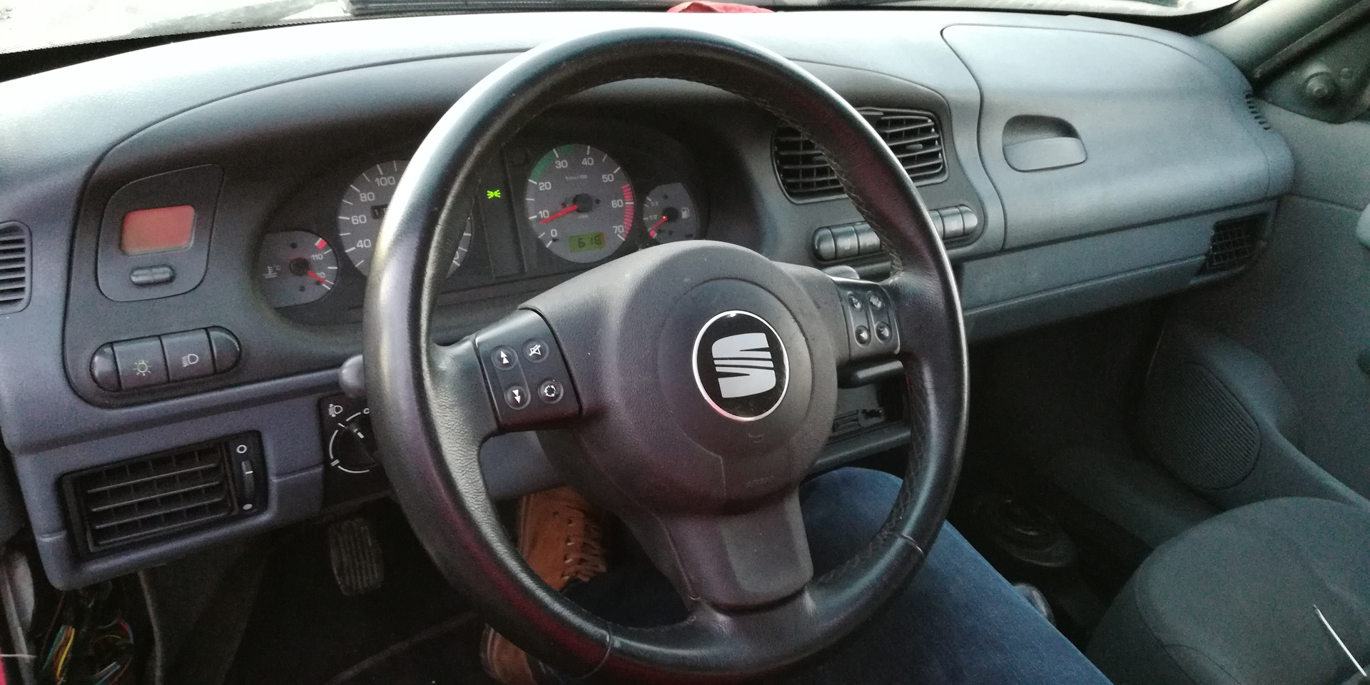

Сеатовский руль органично вписался в салон фили.
