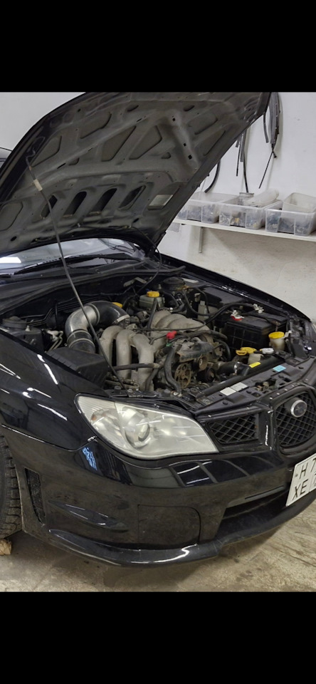

Сердце этого жеребца сейчас 3,6 литра !
Но еще недавно, была именно такая конфигурация :
702 w20c 2л блок на между-блочных пинах и масло-форсах ( ОЙ, со стихи, , сцццц 🤫 )
Grb шатунно поршневая группа (это по-моему тоже что-то от Сти )
Sti 207 лисьи головы с валами ( магия стииииии 🤫🤣 )
На шпильках 👠
Впуск 204 (custom)
Фронт 63 tube&Fin
пайпинг (custom)
Принудительное охлаждение винты
Блоу-офф Tial
Нулевик
Выпуск — 1,5 скрол
Выхлоп 76 (custom)
Для тех у кого свербит,
и неймется узнать :
А что это такое за чудо возле выхлопной трубы.
Открывается занавес — это Гельмгольц .а что это ? Игрушка для взрослых и тех кто на уроках физики не спал )
Турбина vf22 гибрид ( холодная часть Garrett 25/550
(custom)
Форсунки 1000
Насос топливный аем 320л
Трансмиссия WORMS ATSS5C Tg
По оборудованию
Шлз Аем 4.9
Соленойд Мак
Мап сенсор — бош 4 избытка
