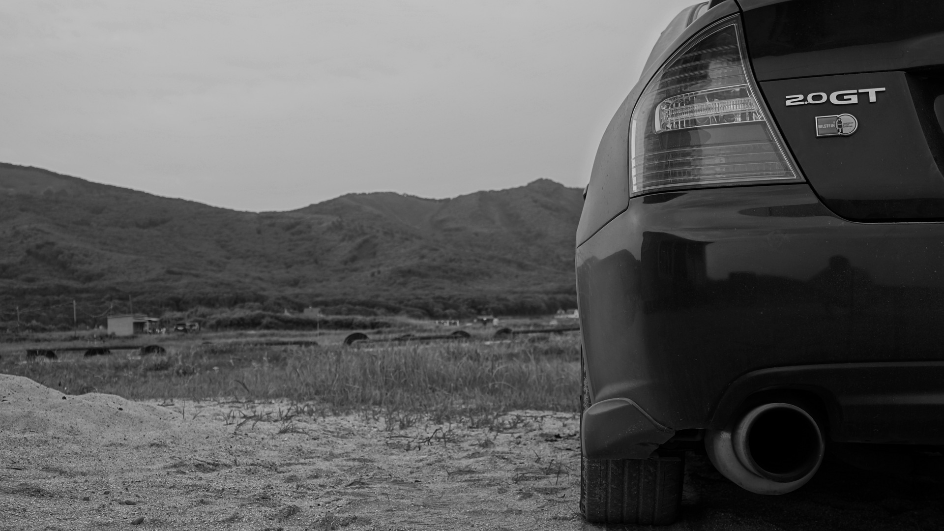

Subaru Legacy 2.0, turbo, 6 мт
Subaru Legacy 2005, двигатель бензиновый 2.0 л, 315 л. с., полный привод, механическая коробка передач — отзыв владельца
Машина с внутреннего японского рынка (JDM)
комплектация GT, аудиосистема Macintosh,
установлено:
— 6 ступенчатая коробка STI и привода, редуктор(1. 5 way LSD), кардан и сцепление в сборе от STI,
— силиконовые патрубки впускной системы и системы охлаждения STI,
— двухслойный алюминиевый радиатор,
— блегченные кованные колесные диски Black racing pro N1 R17,
— зеркала заднего вида PROVA,
выпуск custom 3 дюйма без сужений от турбины и до банок,
— свечи denso 7,
— система впрыска водометанола AEM с прогресивным контроллером и системой BOOST safe,
— фронтальный интеркулер,
— стойки kayaba new sr- special,
— Чип тюнинг (zy11) настроена под НАШ 98- ой бензин, установлен патч — система launch control и система flat foot shift (переключения без сброса газа),
— новый топливный насос DeatschWerks 265 л/ч,
— установлены передние 4- х поршневые тормоза BREMBO GOLD, новые колодки и диски BREMBO,
— оригинальный японский обвес STI,
— оптика покрашена в цвет кузова,
— установлен японский ксенон в туманки,
— штатные вакуумные шланги заменены на силикон Samco sport,
— стоит трех портовый соленоид MAC,
— датчик давления турбины DEPO,
— датчик температуры выхлопных газов (EGT) DEPO,
— профессиональная раллийная шифт лампа
- Двигатель 2.0 бензиновый, 315 л. с.
