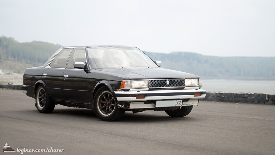

Подобных автомобилей осталось совсем немного, поэтому я хочу восстановить Chaser до заводского вида (видео), приправив щепоткой боевитости и смелости :) Это достигается как внешним видом (диски, посадка), так и техникой: ревизия и обновление различных систем, омоложение переборкой подвески, ну а потом, возможно, развитие мышечной силы заменой двигателя ;)
Что мы для этого сделали?
Для начала был выкинут весь колхоз: передний бампер и пороги от жигулей, отечественный глушитель, самодельные габариты, решетка радиатора и задние пружины, тонировка, китайские клаксоны, накладки на зеркала и прочий хлам в салоне, багажнике и снаружи.

Оригинальные разборные диски Watanabe RS-8 15x6,5", вылет спереди +21 – 8 мм. проставки = +13 (на 14 мм. больше стока), сзади +34 – 25 мм. проставки = +9 (на 18 мм. больше стока). Удлиненные колесные гайки RAYS style.
