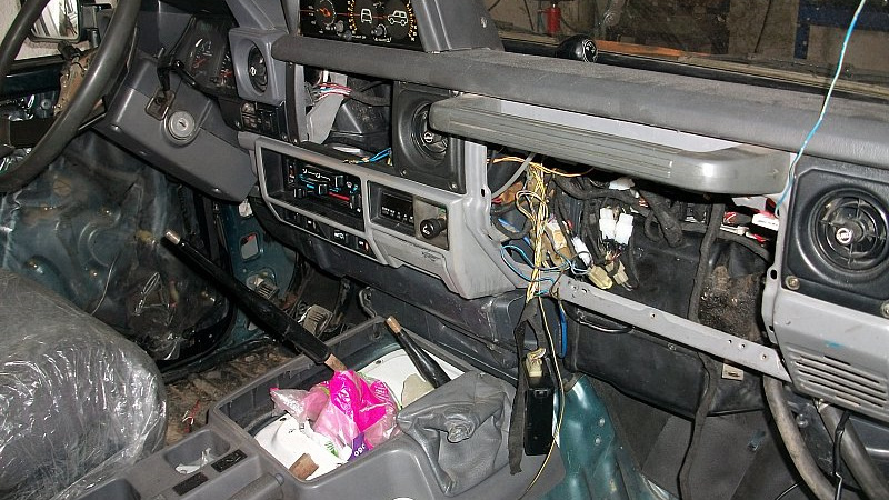

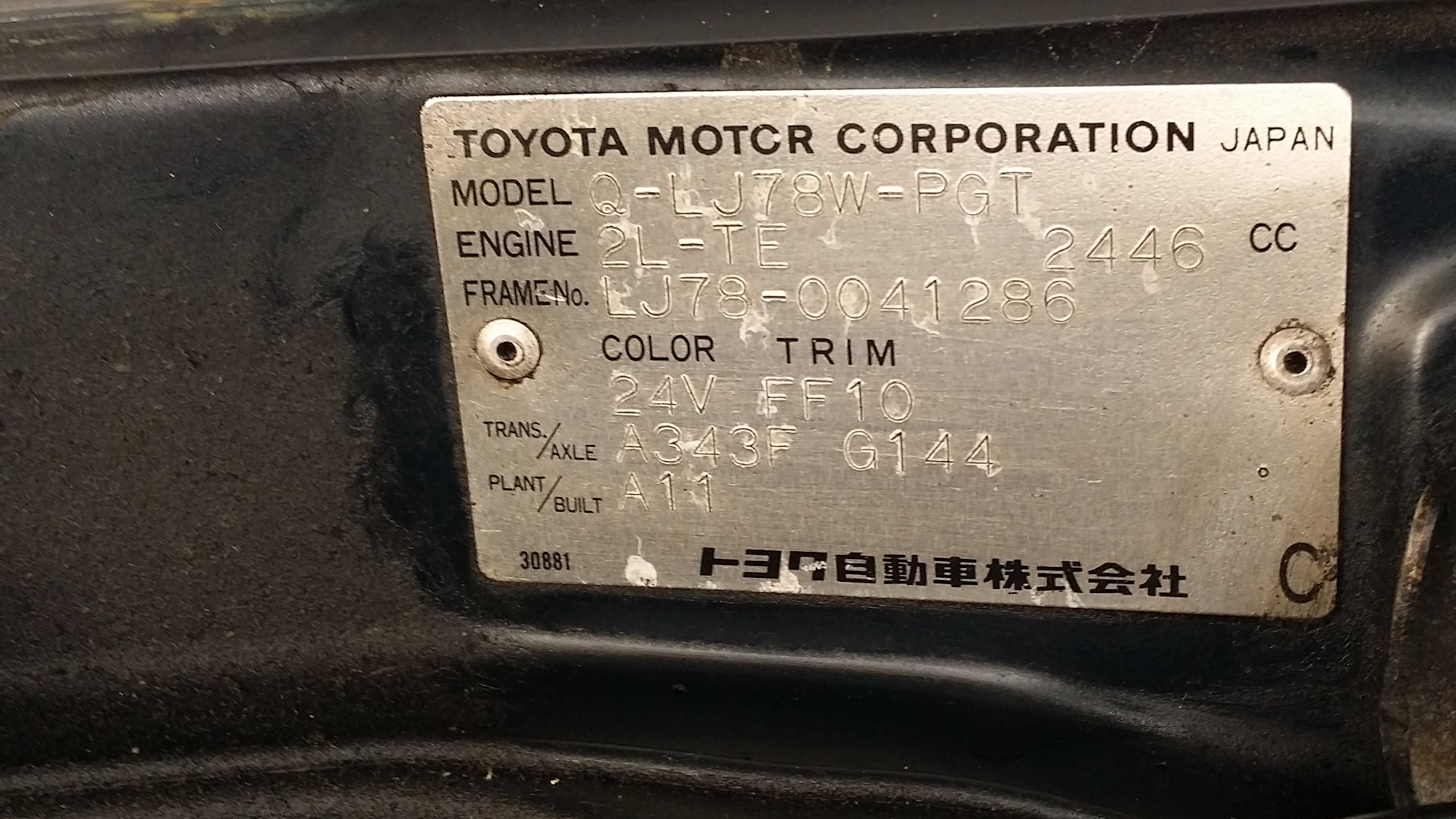

2014г. купил редкая для Болгарии машина. Праворулная, мотор 2L-TE, АКПП. Хорошая комплектация EX Limited.
Мои намерения:

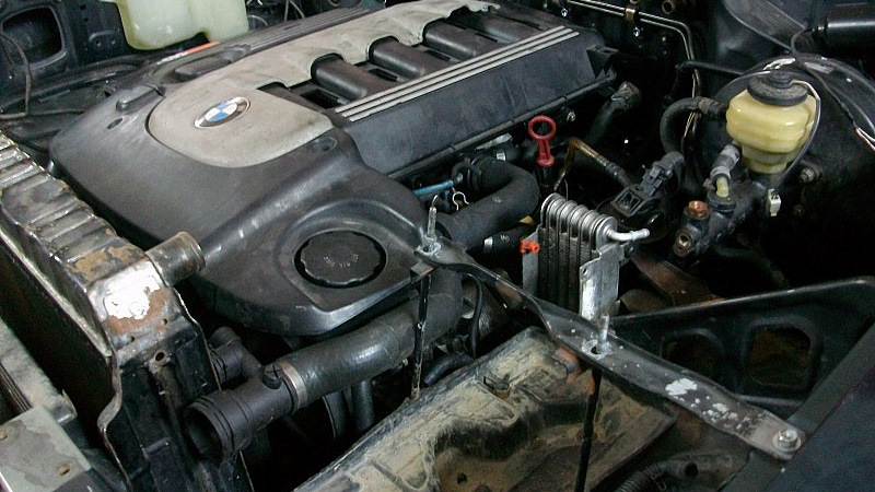

1. Двигатель BMW M57, 3000cm3 Diesel
2. РКПП
3. Руль с лева
4. Подготовка для експедиции.

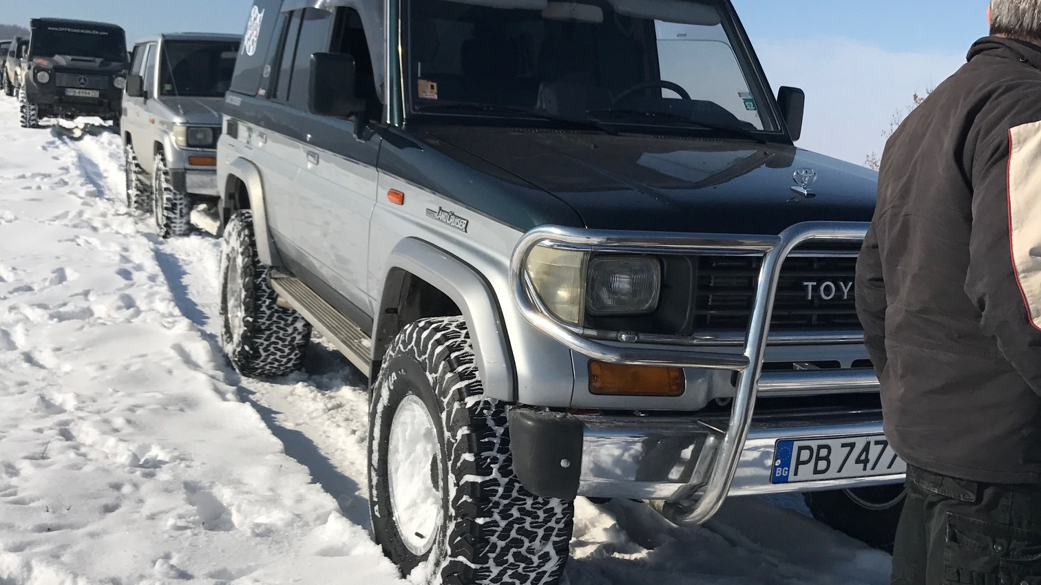

5. Колеса 33" с минимальний лифт.
Все ето уже сделано на 90%.

Бортжурнал 16
15 — колеса 9J17 ET-5
Сделано 14 — Корекция кастора
Сделано 13 — Тормоза
POWER HUB ASSY Genuine
Сделано 12 — компресор
Сделано 11- лебедка
Уже сделано 10 — степенка оригинал
стайлинг
Уже сделано 9. Навигация
Уже сделано 8 — ручник переехал слева
стайлинг
уже сделано 7 — диски и Iron man
уже сделано 6 — кнопки стеклоподемников
уже сделано 5 — емблема
уже сделано 4 — кутии АРБ
Уже сделано 3 — ГП 4,10 и переборка переднего моста
Уже сделано 2 — поставлен двигатель БМВ М57
Уже сделано 1- руль уже на месте
