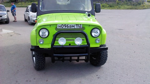

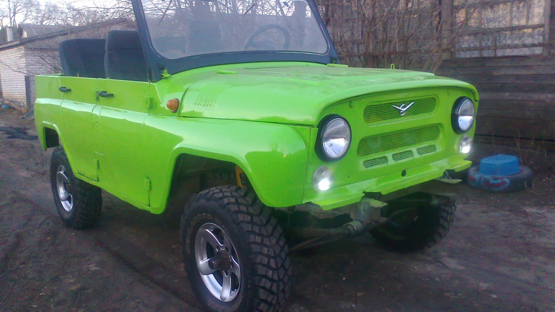

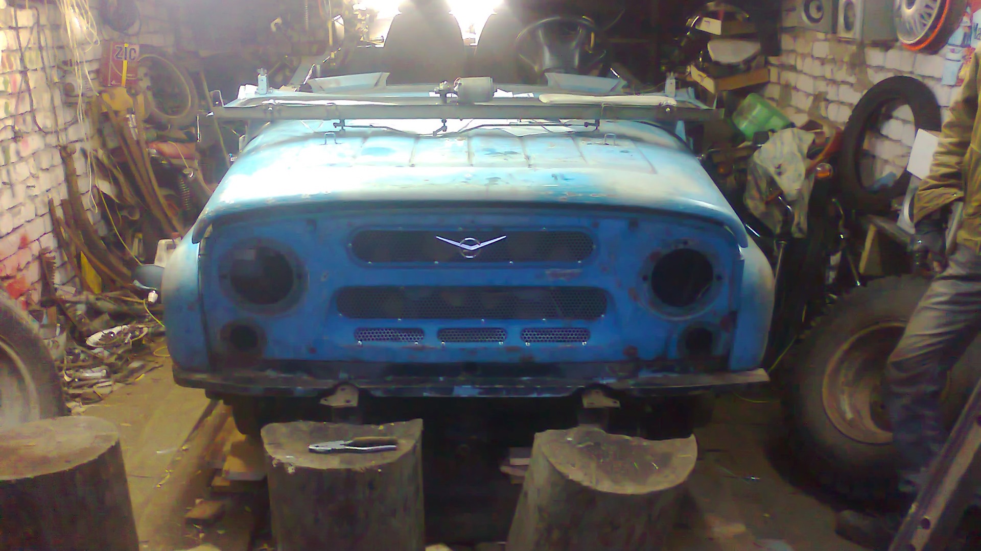

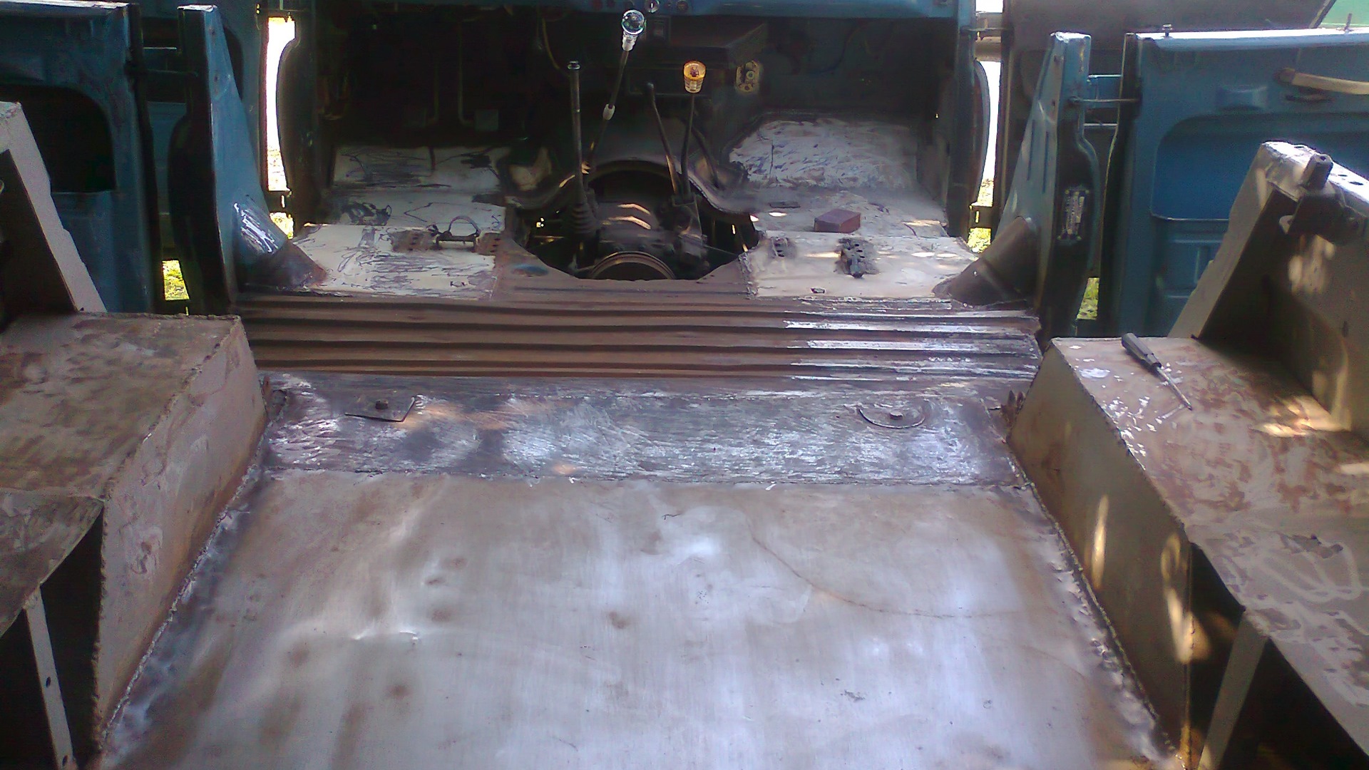

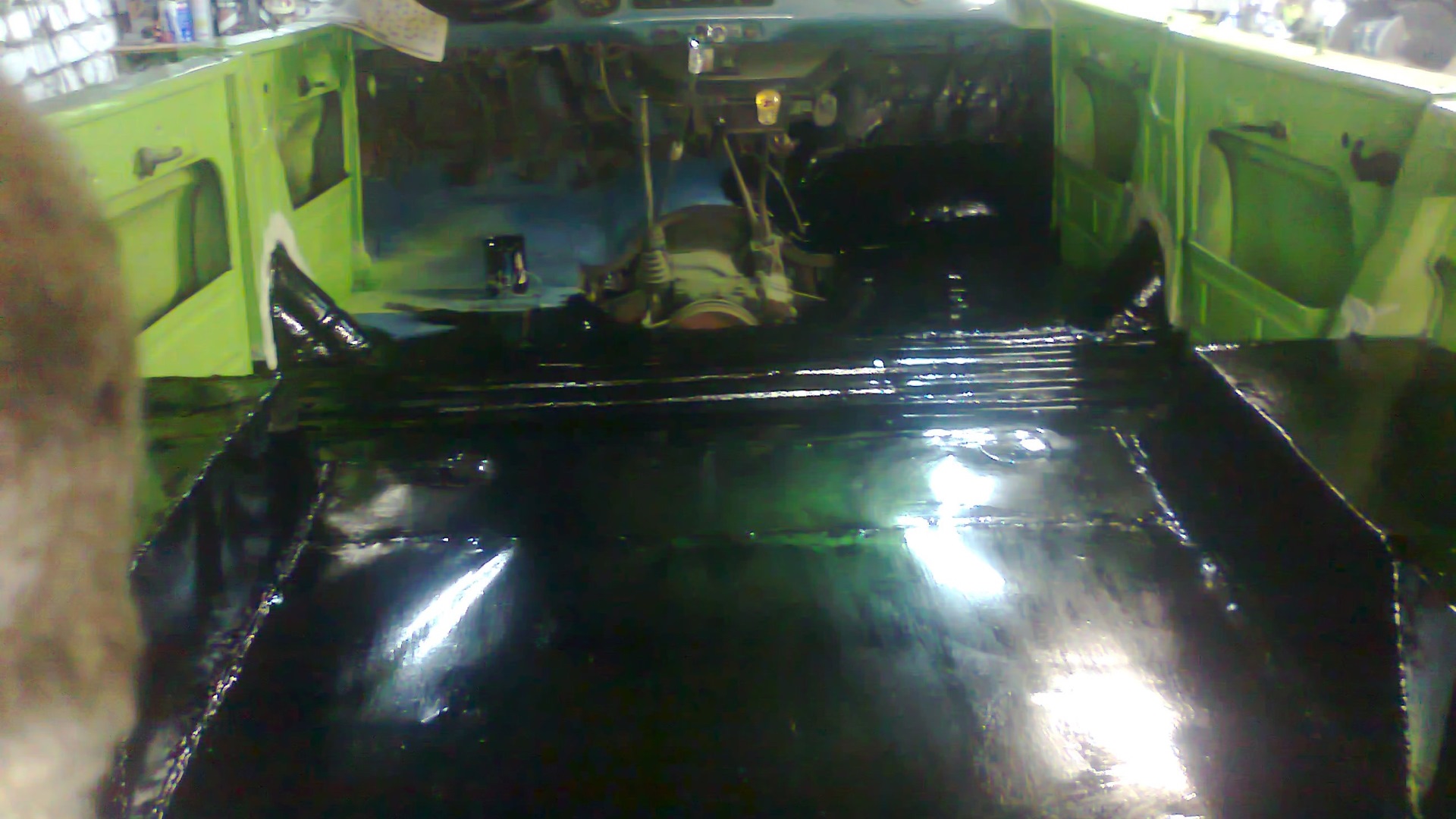

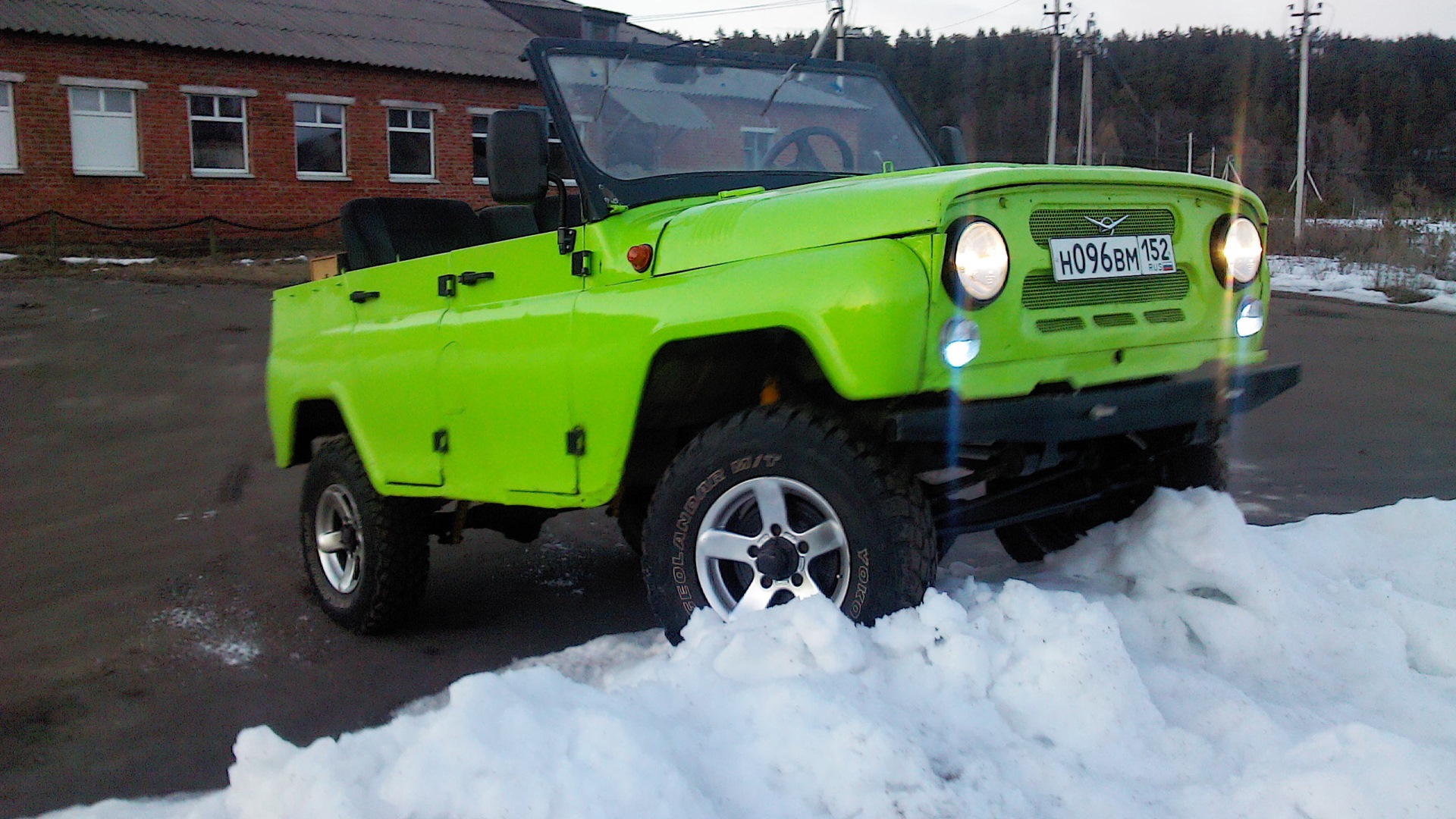

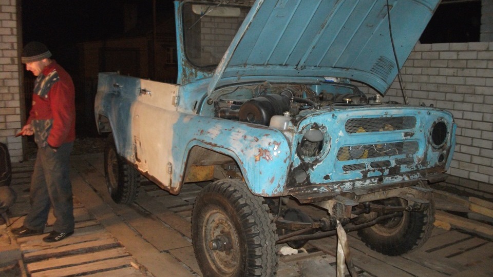

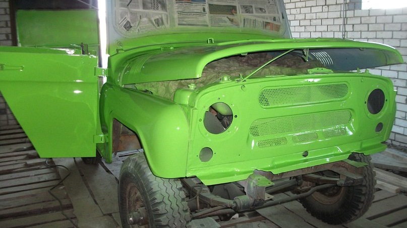

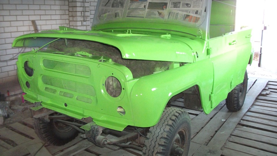

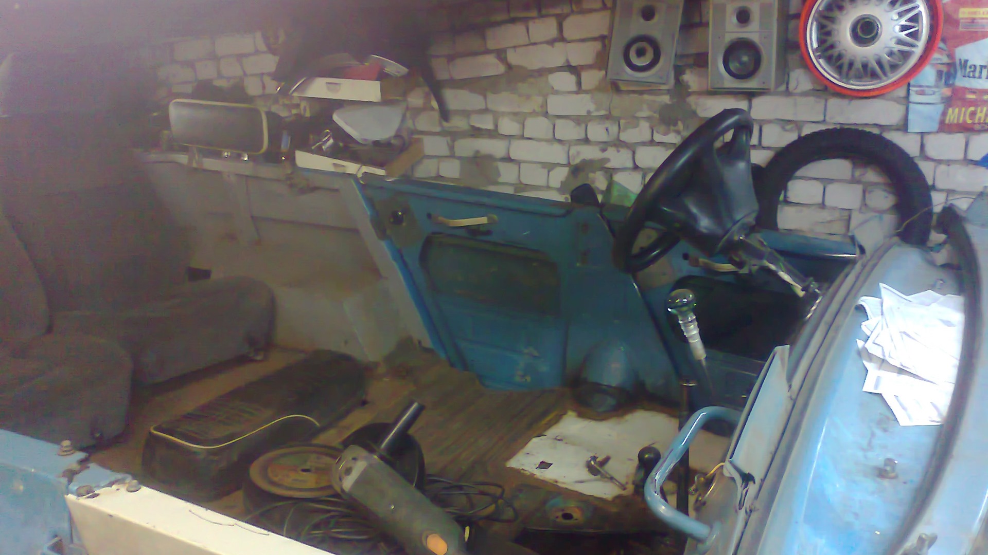

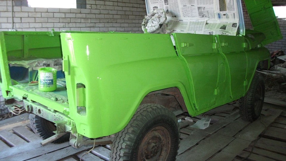

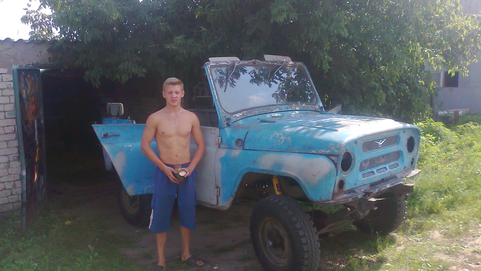

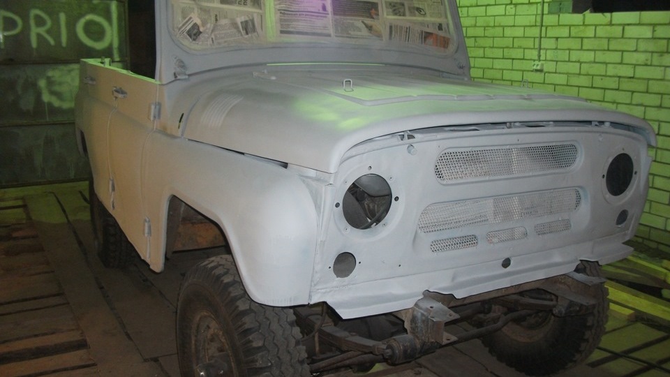

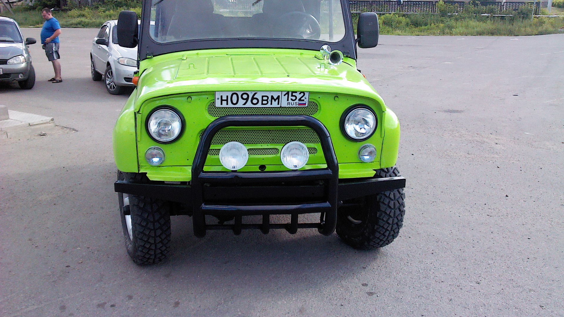

Уаз был куплен в 2012 году в плачевном состоянии за 30 тыс.рублей, после достаточно долгого капитального двухлетнего ремонта, автомобиль взбодрился как внешне так и в техническом плане.В процессе была проварена полностью лодка, прокованы все рессоры, рессорные и амортизаторные втулки заменены на полиуретан, установлены газелевские амортизаторы с увеличенным ходом, полностью заменены ступичные подшипники, перебраны все тормоза, задние тормозные цилиндры заменены на цилиндры большего диаметра 32мм, установлены лифт проставки из полиуретана под серьги 40 мм, также полиуретановые проставки под лодку 40мм, с новыми подушками.Установлены сиденья от Газ 3110, старый двигатель Умз 417 (76 л/с) заменен на ЗМЗ 406.20 Инжектор( 150л/с) ЭБУ Микас 5.4(евро — 0), установлен германский рулевой демпфер.коробка с раздаткой родные, колокол ЗМЗ 406 переделан, под Уазовскую кпп, и рабочий цилиндр сцепления от Патриота, установлен эл. вентилятор., Свет (ближ.далн.) переделан под реле, поставлен подрулевой переключатель от газели.Установлена грязевая резина Yokohama (30/9.5) литые диски. Вакумный усилитель тормозов от Газ 31029, расширительный бачок от Газ 31105. масло в двигателе полусинтетика SHELL HELIX10 /40, в мостах, раздатке и кпп ZIC Из 100го швеллера сварен передний силовой бампер, и установлен с кенгурятником, Перекрашен в цвет кислотно-зеленый. Вся отпика замена на новую Освар. зеркала заднего вида от Хантера, Выпуск : приемная труба от Газ 3110 с спиленной перемычкой, стандартный резонатор Газ 3110 змз 406, труба от реза до глушителя- промежуточная от Газ 31029 переделанная, на выходе установил прямоток "Prosport" Педаль газа от Газ 3110 (переделанная), привод вместо тяги заменен на трос.

привет! подскажи какой расход у 406-го
12 литров в смешанном, если особо не гонять.

что за цвет такой?)
цвет мешался под заказ Кислотный — зеленый (год назад стоил у нас 1 литр -1,5тыс.руб)
